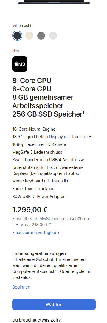

M3 Mac Book Air + externen Laufwerk via usb-c. Klar, zu kleine SSD, gegen Aufpreis mehr.

Also wir reden davon? https://www.apple.com/de/shop/buy-mac/macbook-air/15-zoll-m3
15" sollen es ja schon sein. Ich weiß nicht, wieso man das bei dem genannten Budget vorschlägt und nicht mal fragt, ob die genutzte Software überhaupt dazu passt, wenn der TE selbst von Windows spricht.

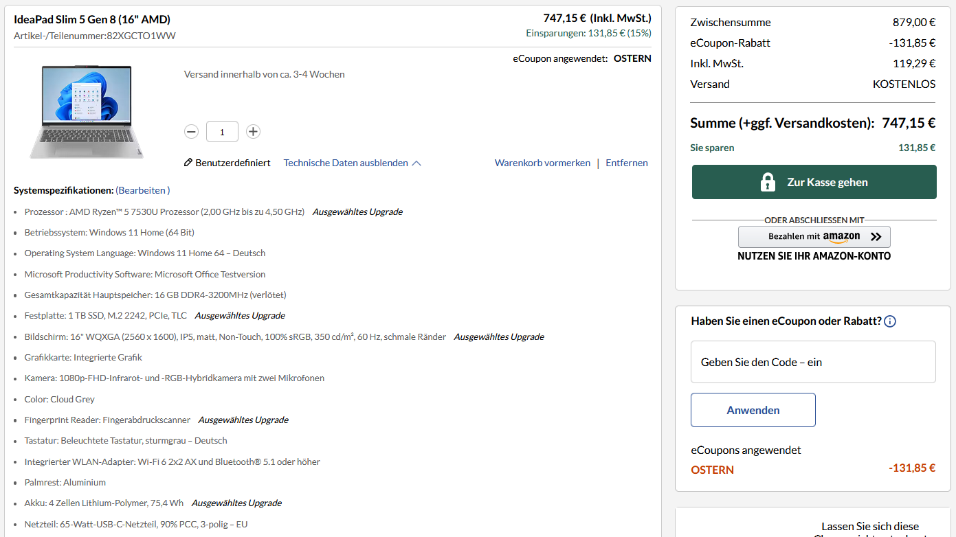

Oder etwas mit mattem, aber hellem und hochauflösendem Panel und ordentlichem Akku:
Link zum Konfigurator: https://www.lenovo.com/de/de/p/lapt...aPad-Slim-5-Gen-8-(16-inch-AMD)/82xgcto1wwde1
Das Lenovo hätte eigentlich soweit alles was gewünscht ist (abgesehen vom DVD-Laufwerk).
Sorry erstmal für die späte Antwort. Das Lenovo sieht echt ganz interessant aus. Ich habe auch noch einmal selbst auf der Website rumgeguckt und noch eine Alternative entdeckt, die jedoch mit einem i5-1340P und DDR5 5200 kommt zu einem etwas höheren Preis (823€). Akku, Display o.ä. sind wohl gleich.
Brächte das einen messbaren Mehrwert? Und wie empfehlenswert wäre bei dem AMD Laptop das Upgrade auf den 7730 für 100€?
