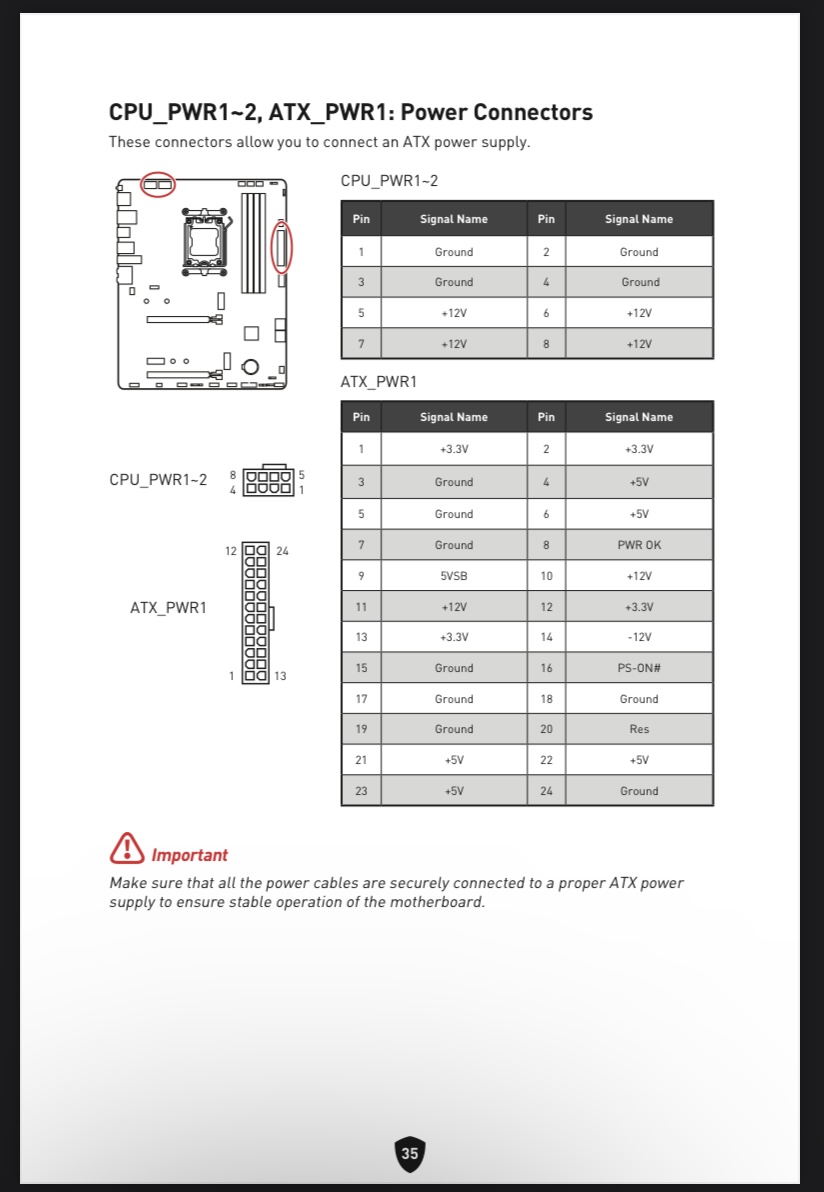

Netzteil hat nur 1x 8Pin Atx. Reicht bei dem Board ein Stecker?

Giggity schrieb:
Es gibt leider nur 3x MBs mit 1x 8 PIN davon gefällt mir keins
Das ist irrelevant
Schau mal ins Handbuch vom Mainboard rein ob das wirklich alle CPU-Pins besetzt benötigt
(Tut es fast garantiert nicht)
Reaktionen: Sinatra81
Grundsätzlich ist der zweite Anschluss für gewöhnlich optional, vor allem für massives OC wenn man 300W+ durch die CPU prügelt, bei einem i9 könnte der auch noch Sinn machen aber bei den hier diskutierten ist der optional.

Also im MB Handbuch steht das…
Ich hatte auch schon in anderen Threads gelesen das beide 8 PIN angeschlossen sein müssen damit das System startet.

Ich habe ein ASUS TUF B650 und einen 7950X. Bei diesem habe ich nur einen 8 Pin angeschlossen. Läuft wunderbar seit Release und hat drei m2 ssd slots. Im Zweifel kauf einen Adapter von SATA auf 8pin. Aber bitte, ersetzt deswegen nicht das NT!
