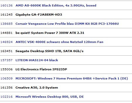

Ich habe bis jetzt immer AMD Apu´s verbaut. Ein Bekannter von mir schneidet seine Videos mit Magix Video Deluxe und ist super zufrieden.
Ander meinen wieder, sie bräuchten eine potente GPU.
Leider kann ich dir keinen direkten Vergleich in Sachen Zeit beim rendern geben.
Zumindest bei dem Bekannten läuft Magix mit 2 Monitoren und das auf A8-6600K.

Du hast nicht noch zufällig die Konfiguration, die Du verbaut hast, irgendwo rumliegen?
Sicher, doch ich habe keine Links dazu.
Kam auf 680€(E-tec-Österreich)
SSD-habe ich ihm eine von seinem Bruder verbaut (Crucial M5 120GB)
