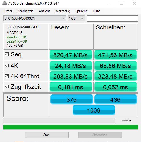

Ich habe das gleiche Board und Win11 ist auf einer Crucial MX500, läuft ohne problem schnell.
Lade mal AS SSD Benchmark runter und starte das Programm, es testet wie schnell die SSD bzw. Festplatte unter windows laufen, so sieht es bei mir aus
