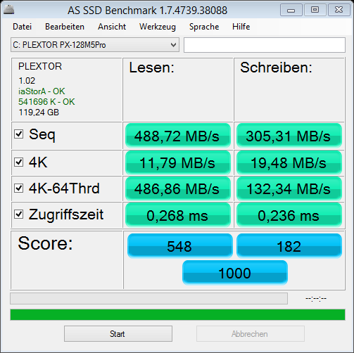

Anbei mal ein AS-SSD Benchmark:

Nur weil du das Windows Fenster gleich fix siehst waren die nicht ähnlich schnell, die SSD is ja dann schon mit allem durch wo die HDD noch nachrödelt.

Hat das einen besonderen Grund, warum die Systempartition bei Dir erst bei ~500MB anfängt? Was ist dann mit den 500MB, die vor der Systempartition liegen? Sonst ist alles OK. AHCI ist an, Alignment stimmt auch.

Ich kann dir da grad nicht folgen, sorry. Kannst du es bitte genauer erklären?
Laut AS SSD beginnt deine Systempartition bei 541696K. Das bedeutet, sie beginnt erst bei gut 500 MB. Also sind 500MB vor der Systempartition andersweitig in Nutzung. Das ist komisch.
Normalerweise sollte sie entweder bei ~100000K bei einem nicht UEFI System und bei ~200000K bei einem UEFI System sein. Auf der dann 100 MB oder 200 MB Partition liegt dann die Systemstartparition. Bei Dir sind es eben gute 500MB, die zuvor belegt sind.

auf deinem screenshot vom benschmark sieht man beim aligment, da wo alles grün geschrieben ist, wo deine systempartition beginnt (heißt, du hast wohl eine 500MB partition vor C. siehst du aber in systemsteuerung/verwaltung/computerverwaltung/Datenträgerverwaltung, meist legt windows 7, wenn keine anderen partitionen oder festplatten vorhandenen sind, eine 100MB partition an beim installieren. zumindest war es bei mir bisher so), daher seine nachfrage.
