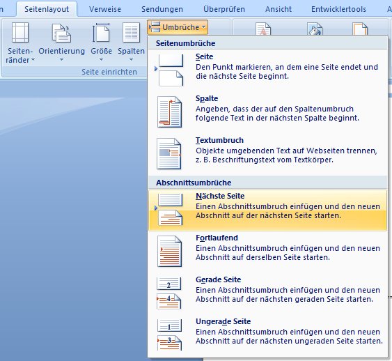

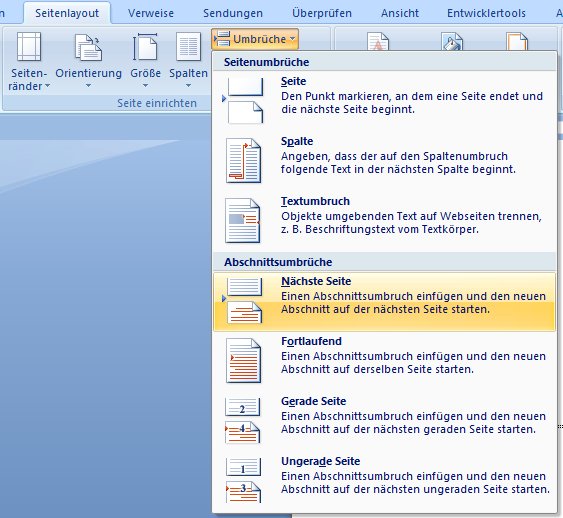

Einfügen -> Manueller Umbruch -> Abschnittsumbruch

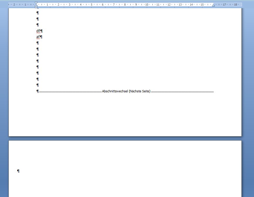

Hio,

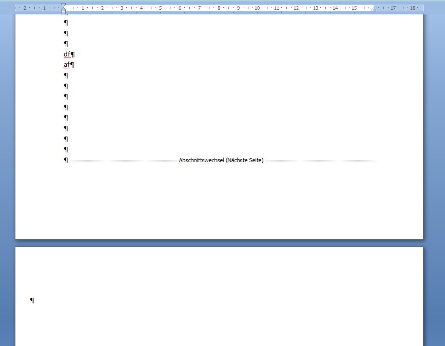

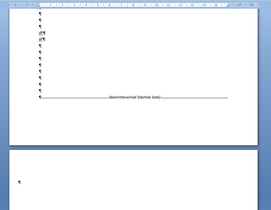

diese doppelte Linie stellt den angesprochenen Abschnittsumbruch dar (wenn man sich die Formatierungsymbole und Absatzmarken anzeigen lässt).
Die Seite nach dem Abschnittswechsel kann dann eben andere Ränder haben, wie man auf dem Bild sieht. Wenn sich der Cursor jetzt vor dem Abschnittswechsel befindet und du drückst Enter, schiebst du den Abschnittswechsel natürlich vor dir her, und somit wandern auch die Randeinstellungen immer eine Seite weiter.
Du musst also den Cursor erst hinter den Abschnittswechsel schubsen und dann weiter Entern ;)
Den Abschnittswechsel findest du im Menü Seitenlayout.

Mr. Snoot schrieb:
Hio,

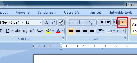

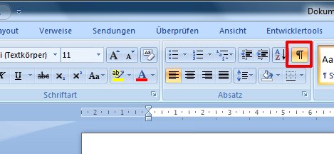

Du kannst entweder alle Formatierungssymbole einblenden oder keine.
In den Word Optionen kann man ein paar einzelne anzeigen lassen, nur dieses nicht.
