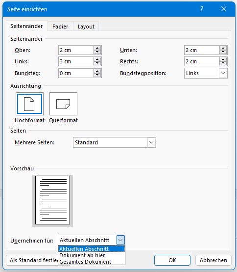

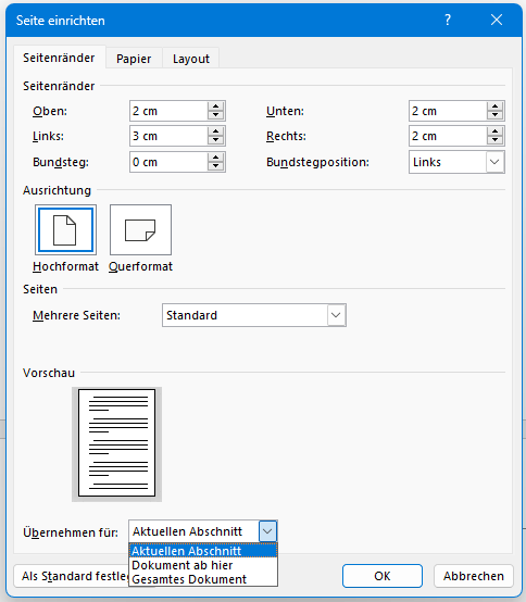

Hallo Zusammen,
bei dem Layout einer Seminararbeit habe ich das Problem, dass ab der zweiten Seite eines Abschnitts, der obere, definierte Seitenrand nicht eingehalten wird, sondern Word den Text direkt unter die Kopfzeile klatscht (Screenshot anbei). Erhöhe ich den Abstand in den Layouteinstellungen, rutschen beide Überschriften nach unten, aber sind dennoch nicht auf gleicher Höhe. Dabei ist es unerheblich, welches Format der Text hat (Standard, Überschrift etc.). Das Dokument habe ich genauso erstellt, wie vorhergehende und hatte nie das Problem. Wenn ich bei Layout -> Seite einrichten -> Übernehmen für -> Gesamtes Dokument versuche, ändert das nichts - es springt auch jedes mal zurück auf "Aktuellen Abschnitt".
Hat hier jemand einen Tipp für mich?
Vielen Dank!

Der obere Rand wird ab Papierkante gezählt, nicht ab Kopfzeile.
Ob die bei einem Absatzformat eingestellten zusätzlichen Abstände von oben hier wirken, hängt m. W. davon ab, was in den Kompatibilitätseinstellungen steht.
Jap, aber warum wird die Papierkante auf S.2 des gleichen Abschnitts anders definiert als auf S.1? Erhöhe ich den Abstand, verschiebt es sich ja auf beiden Seiten im gleichen Verhältnis.

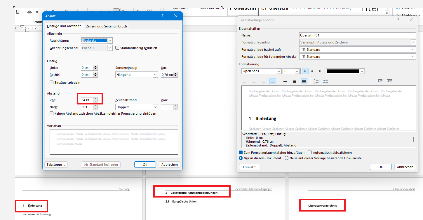

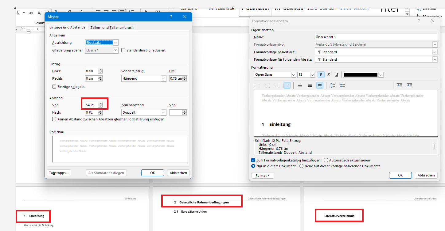

Der "Fehler" war noch immer da - aber vielleicht ist es dir auf die schnelle nicht aufgefallen, da es vielleicht nicht gleich ins Auge sticht. Habe mal einen "eindeutigen" Screnshot mit 54pt angehangen. Aber ich habe den "Fehler" gefunden. Grundlegend habe ich die ganze Maße der Layouteinstellungen aus einem bestehenden Word Dokument des Lehrstuhls übernommen und nur sauber, mit funktionierenden Abschnitten, Verweißen und Formatvorlagen "nachgebaut". Hierbei habe ich den Fehler gemacht, dass ich den Seitenrand oben auf Kante genäht (wie du erwähnst) mit dem aus der Vorlage vorgegebenen Maß von 2cm übernommen habe. Da ich aber auch, wie in der genannten Vorlage, die Absatzeinstellung "Abstand Vor: 6pt" ebenfalls übernommen hab, war es nicht drunter "geknallt", sondern mit entsprechenden Abstand. ABER: "Abstand Vor:" bezieht Word immer nur auf den Anfang eines Layouts oder Absatz - Erstelle ich eine neue Überschrift im gleichen Layout (Mit der Formateinstellung "Seitenumbruch oberhalb") beginnt weder ein neues Layout noch ein neuer Absatz sondern Word erstellt eine Überschrift ohne den genannten "Abstand vor" auf einer neuen Seite direkt auf Höhe des Seitemaß Oben.
Lösung recht simpel: Oberen Seitenrand von 2cm auf 2,5cm erhöhen und "Abstand Vor:" auf 0 reduzieren und dann passt es. Da ich meine alten Dokumente ohne so eine exakte Vorlage selbst erstellt hatte, gab es dort auch nicht den Fehler.
