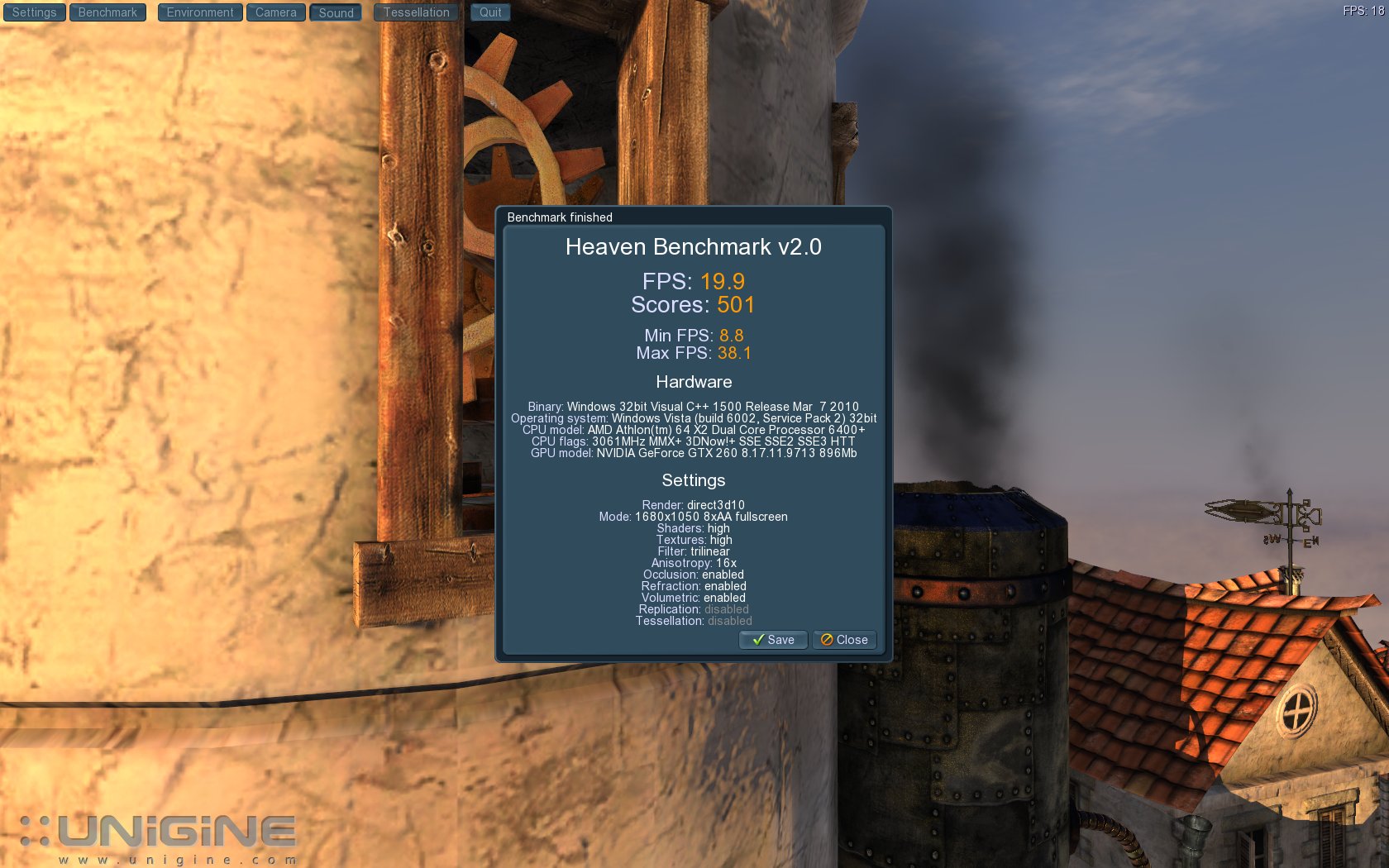

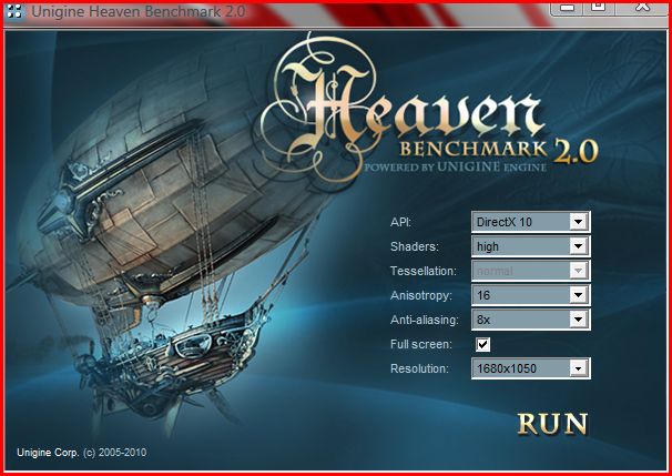

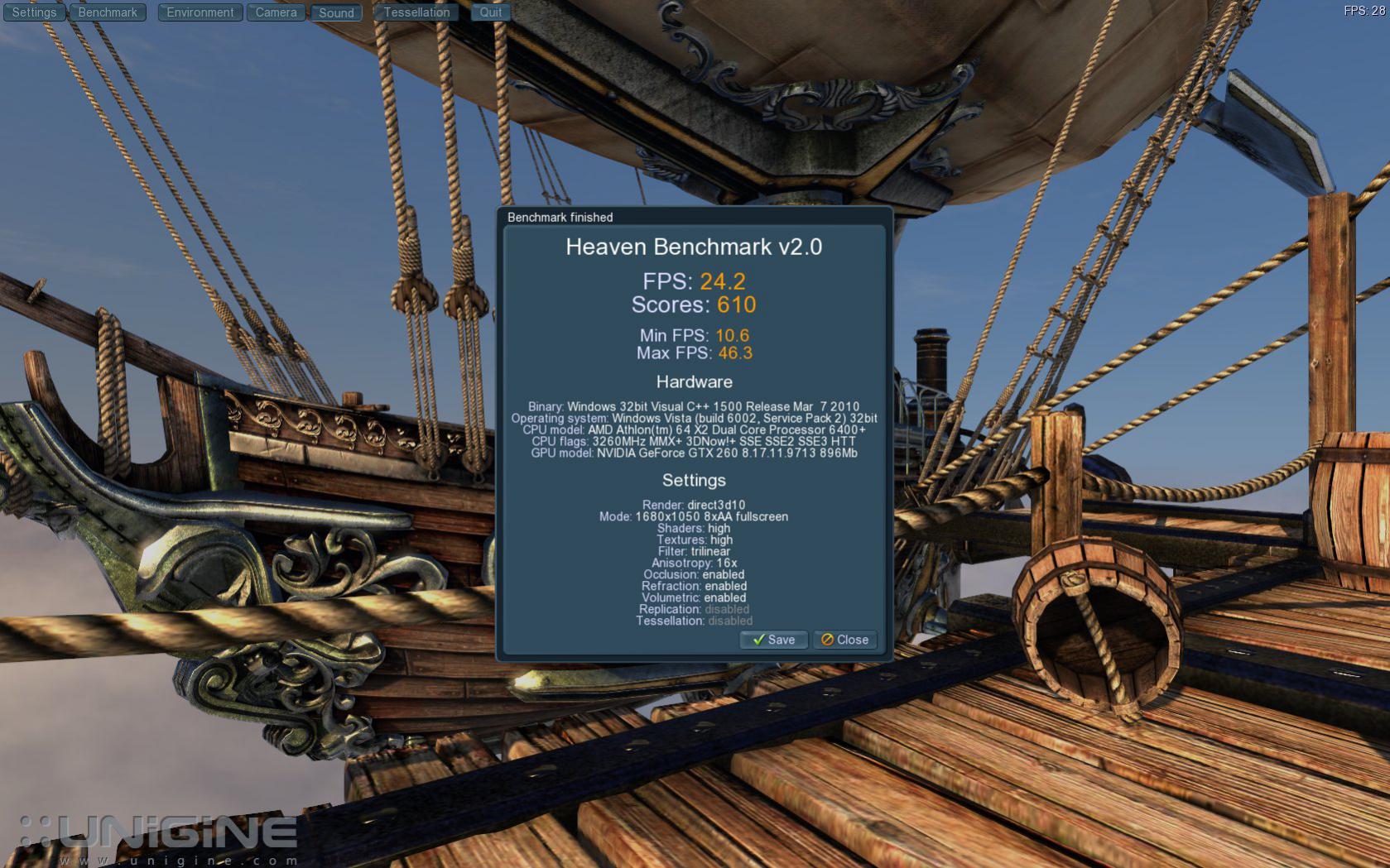

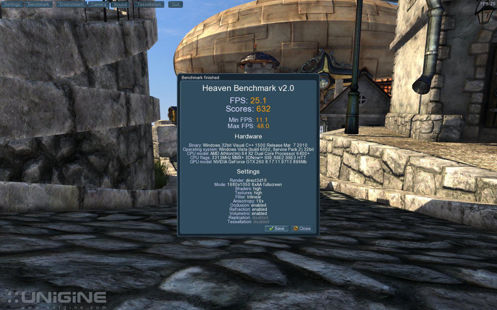

könnte mal einer von euch den heaven 2.0 bench in folgenden einstellungen ( screen )laufen lassen !?!
möchte gerne wissen ob ich mit meinen
geflashten Taktis ( 729,1512,1215@1,10v * 192 Shader *) an einer 280 @default Takt ( keine OC-Karte )heran komme
@ Maniac83
du bist gerade online
könntest du mal eine karte auf defaulttakt durch den bench jagen ? wäre nett
602 / 1.296 / 1107 sind es glaube ich oder
@ Maniac83

@ empty2k3
also so ein unterschied hätte ich nicht gedacht. mit der cpu hat es nichts zutun. 1-2 fps unterschied gibts schon wegen treiber, treibereinstellungen und welches betriebssystem man drauf hat.
hattest du auch auf 602 / 1.296 / 1107 oder waren es deine default 691 / 1458 / 1215 ????
und mach nachm bench einen sreen mit F12 wie ich das gemacht habe ...bitte
