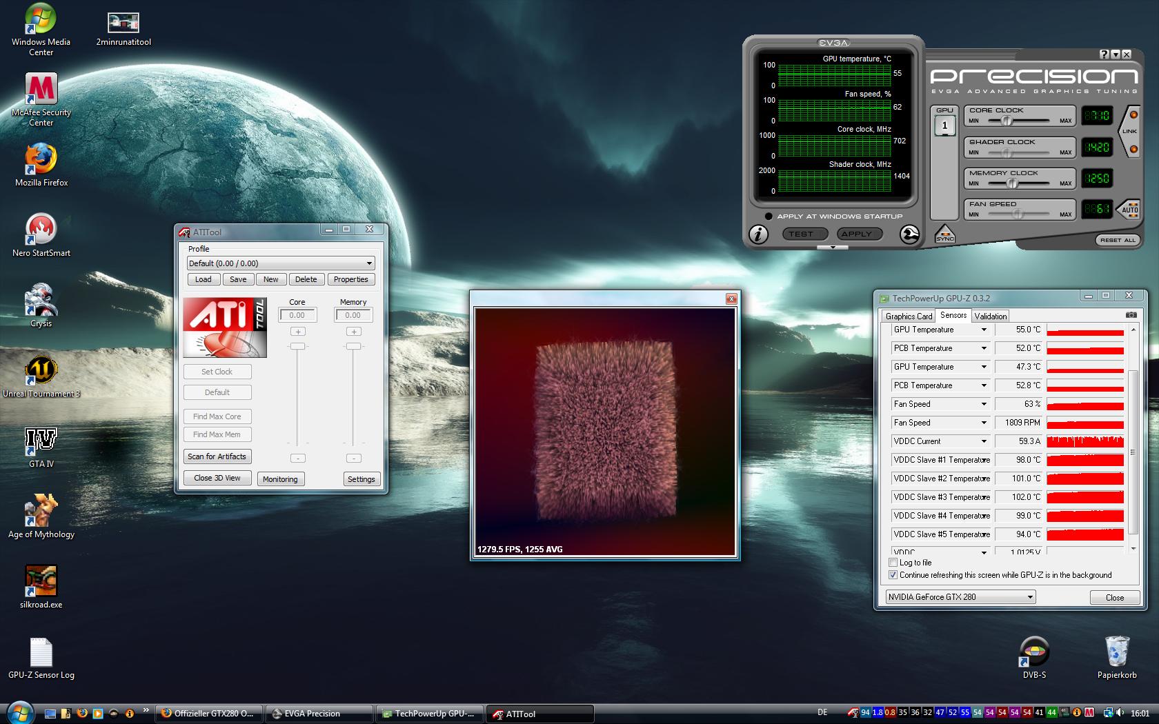

die takraten waren laut bios file gespeichert, aber wo ich dann geflasht habe und wieder im windows ware war alles auf stock werte.
Ich habe jetzt 710/1250/1420 @ 1,01V
Ist das in Ordnung oder eher schlecht?
Sind meine ersten Graka OC Versuche mit dem neuen Kühler :D
respekt das ist eigendlich sehr gut. Aber deine Spannungwandler werden ziemlich heiß. Hast du da keinen Kühler drauf oder? Bei GPUz sind das die VDDC #X Temperature Teile.
Habe grade nochmal etwas Crysis gezockt und es scheint 100% stabil zu sein :D (lief noch nie so flüssig xD)
Das mit den Spawas ist der einzige Nachteil am Accelero Xtreme :-(
Im Furmark werden das dann schonmal 110-120°. In Crysis sind es dann "nurnoch" um die 95°. Hatte auch noch kein Spiel wo es über 100° ging.
Edit: Die Spawas werden halt leider nur von einer Aluplatte gekühlt.
