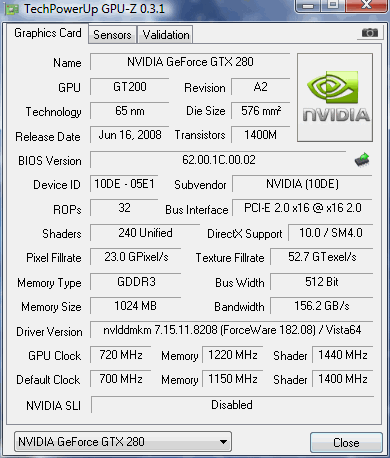

hallo, ich habe eine von Zotac Nvidia GTX 280 AMP
Standard : 700 Mhz GPU clock, 1150 Mhz Memory, 1400 Mhz Shader
Dann habe ich die übertaktete GTX 280 noch etwas mehr übertaktet
Übertaktung: 720 Mhz GPU clock, 1220 Mhz Memory, 1440 Mhz Shader
ist die jetzt so schnell wie ne normale Nvidia GTX 285?
Gute Frage!
Eine GTX 285 hat 650/1476/1242
Also weniger CPU, dafür aber mehr Shader und RAM Takt. Der RAM ist vernachlässigbar, der Shader hingegen hat imo die größte Auswirkung auf Games. Ich würde sagen, daß die Leistung in etwa als gleich, jedoch zu Gunsten der 280 zu bezeichnen ist, aber in verschiedene Spielen zwischen den beiden Karten schwankt.
