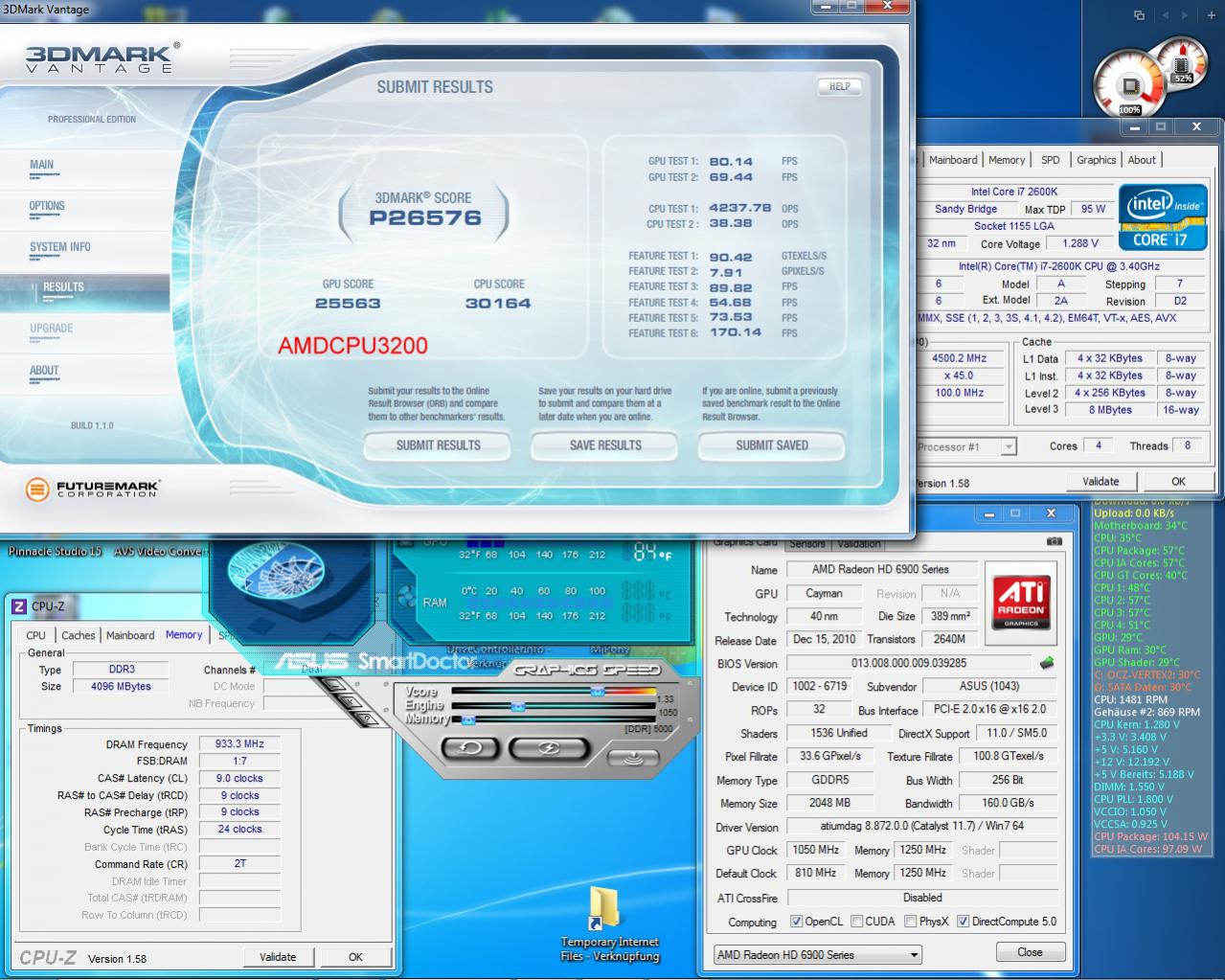

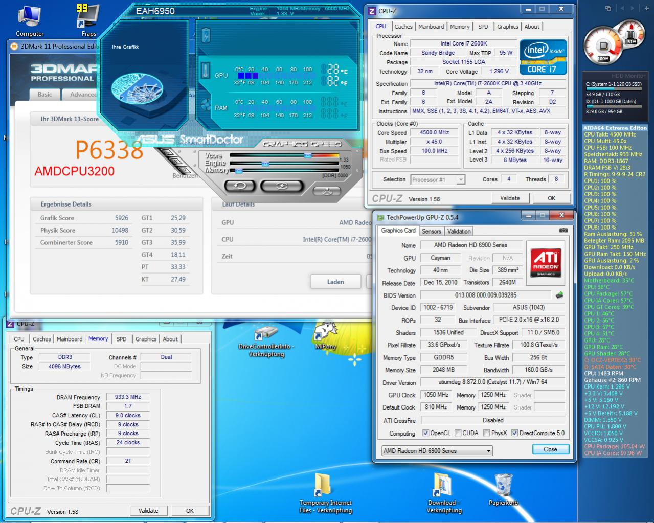

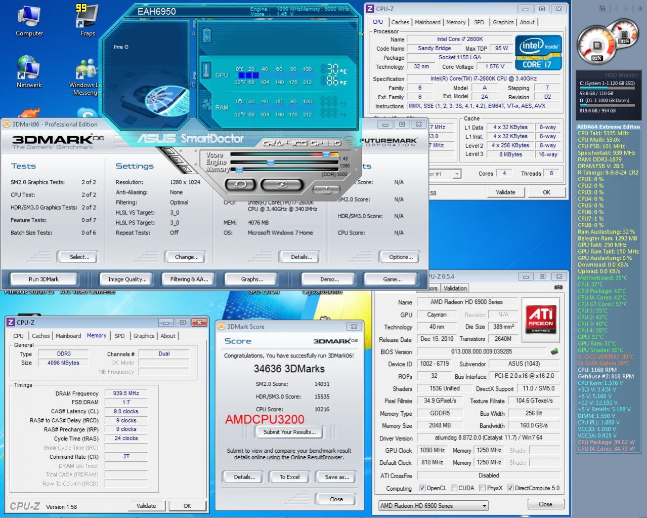

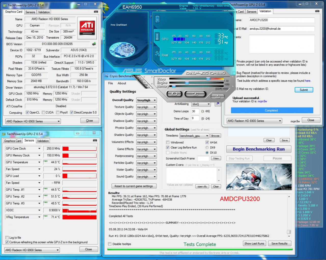

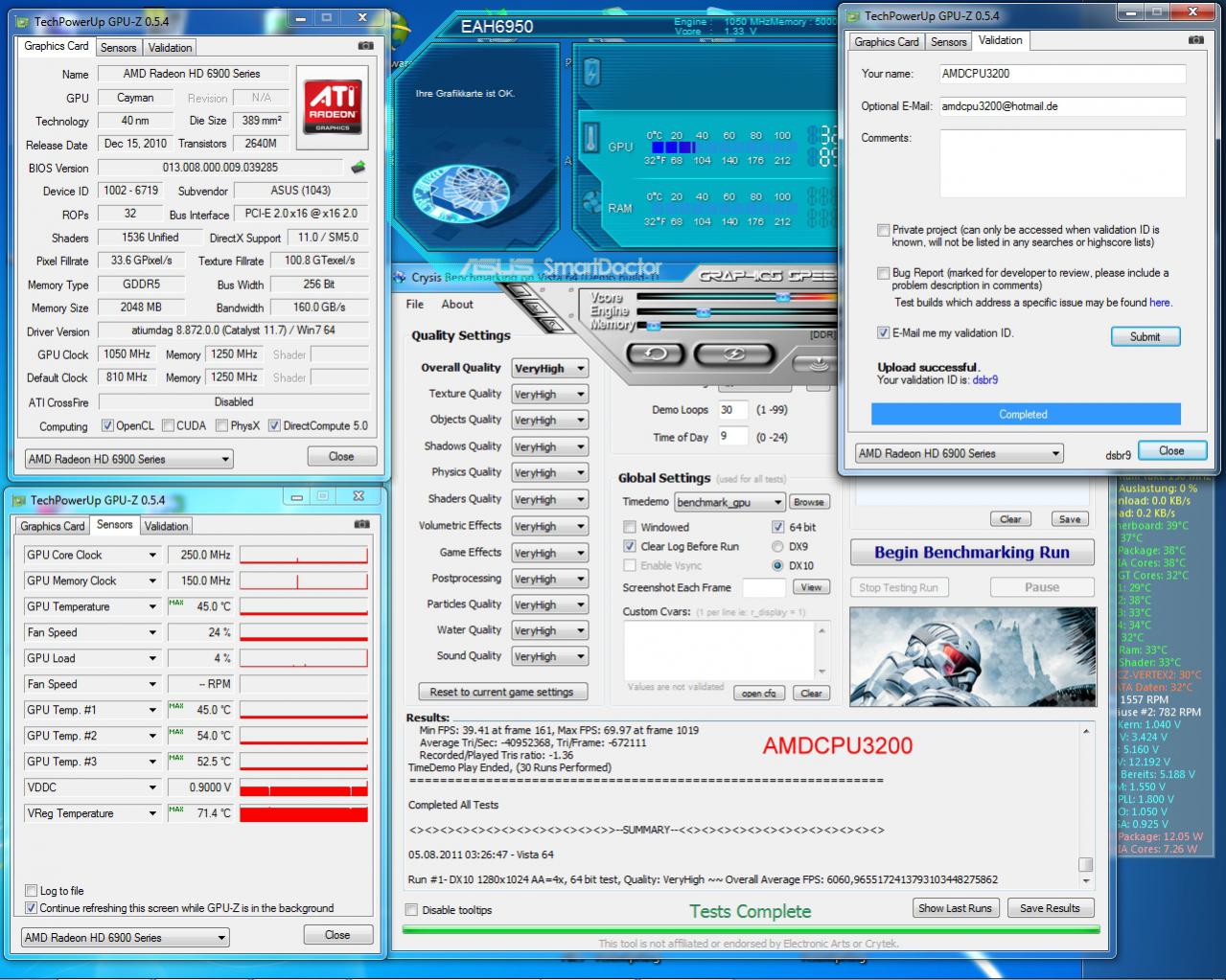

6. OC werte der Grafikkarte

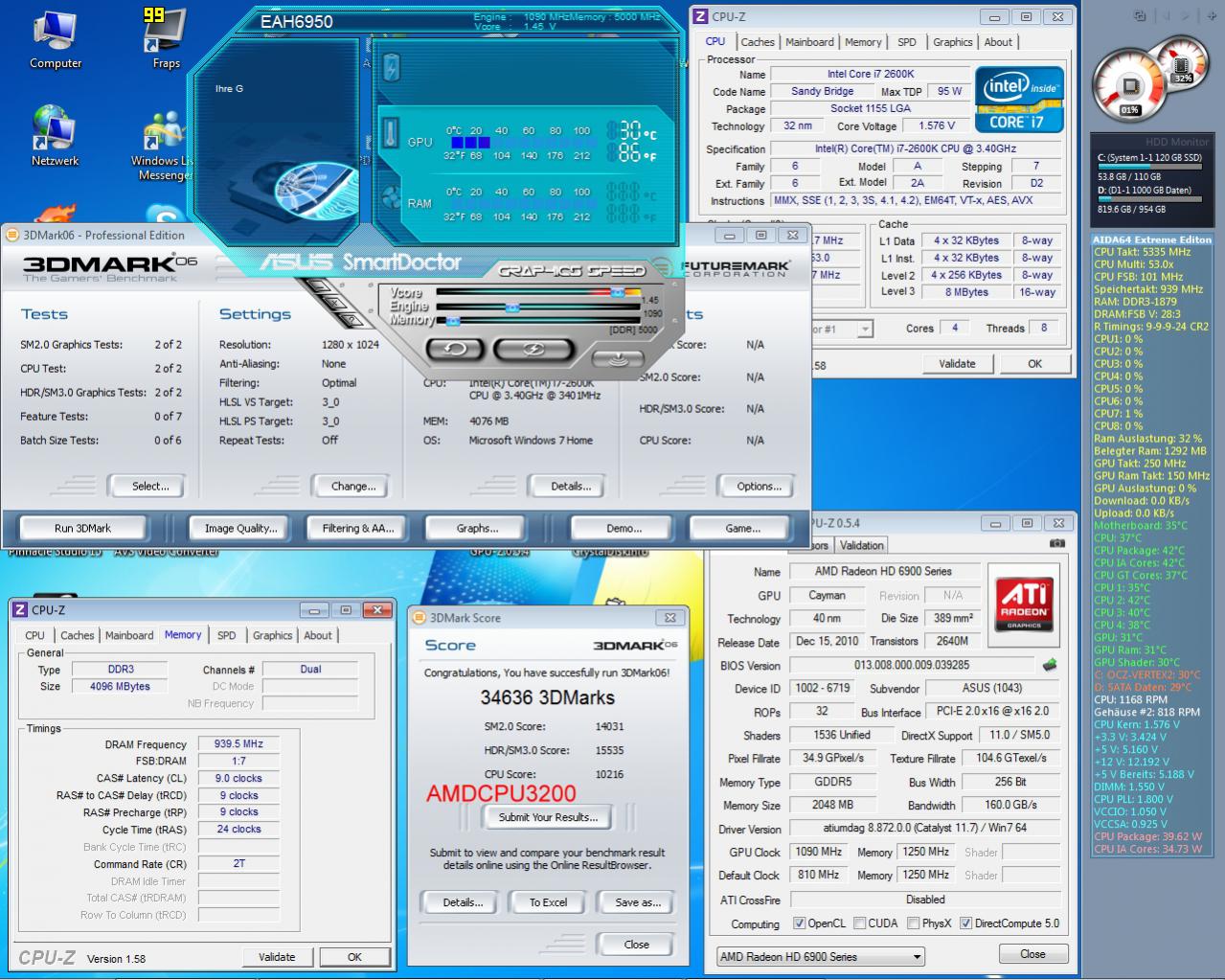

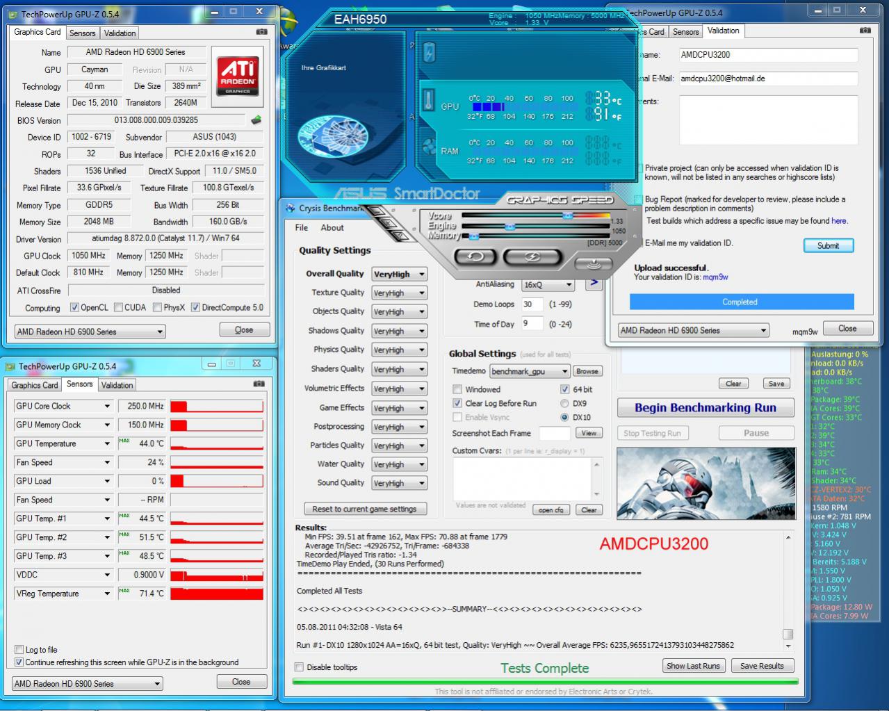

ASUS AMD 6950 Shadermod 9650 zu 9750 / GPU @ 1050 MHz / Ram @ 1250 MHz / Wakü / 1.33 V / dsbr9 / AMDCPU3200 / Post 212

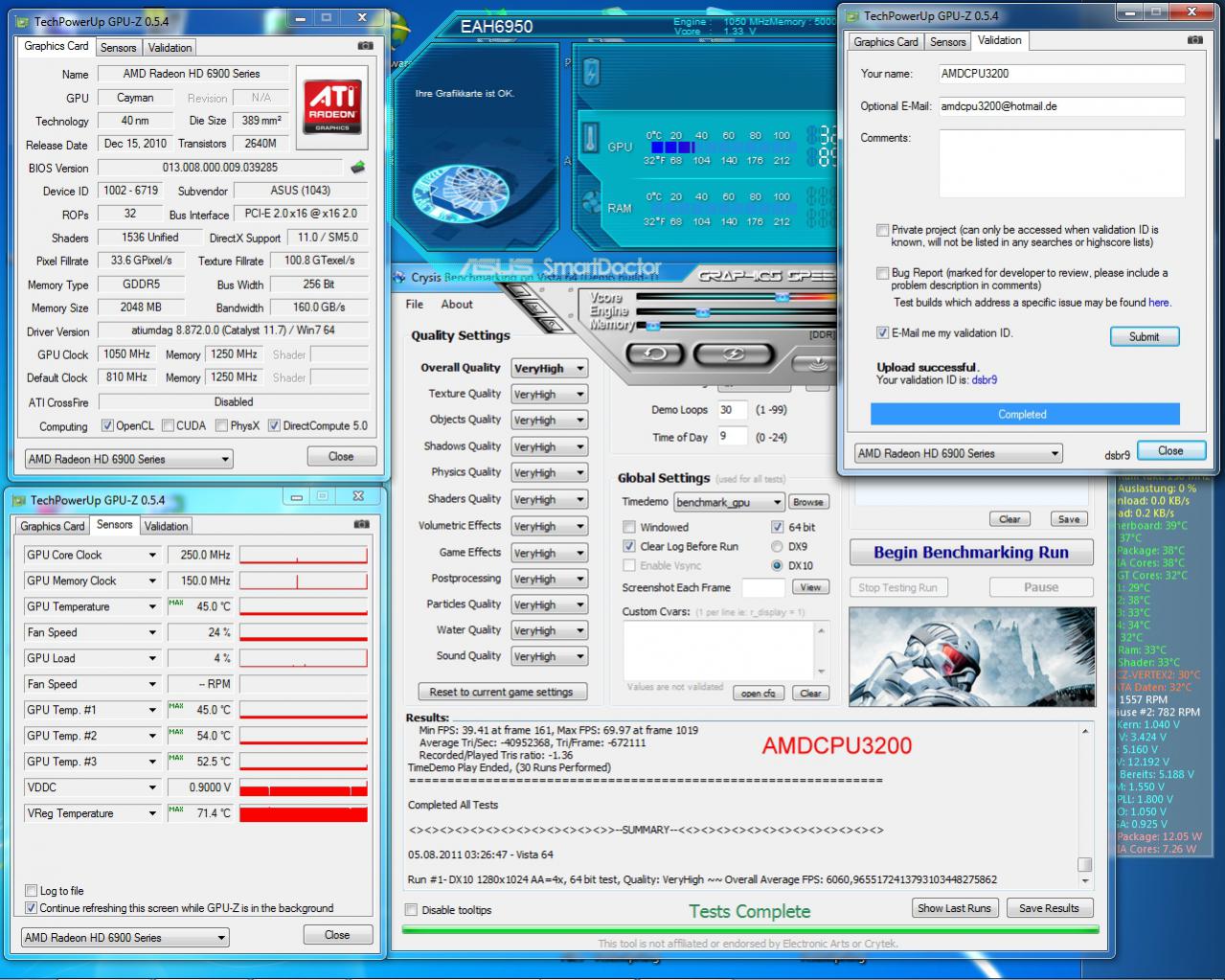

PS: GPU-Z Logfile habe ich mit beigelegt für aktuelle Volt und als Beweis das die
Grafikkarte nicht runter taktet.
So das wäre alles von meiner Seite aus was Ihr verlangt, erbitte Eintrag in Liste.
Das zweite Pic zeigt einen Durchlauf bei Voller Qualli.
Nur eins ist Komisch normal müßten die Frameraten doch in den Keller gehen, tun sie aber nicht.

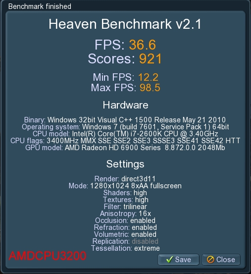

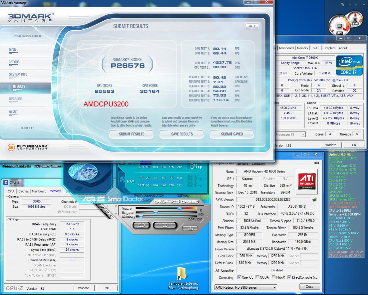

Hier sind noch ein paar andere schöne Ergebnisse.
Alle aktuell von Heute.
