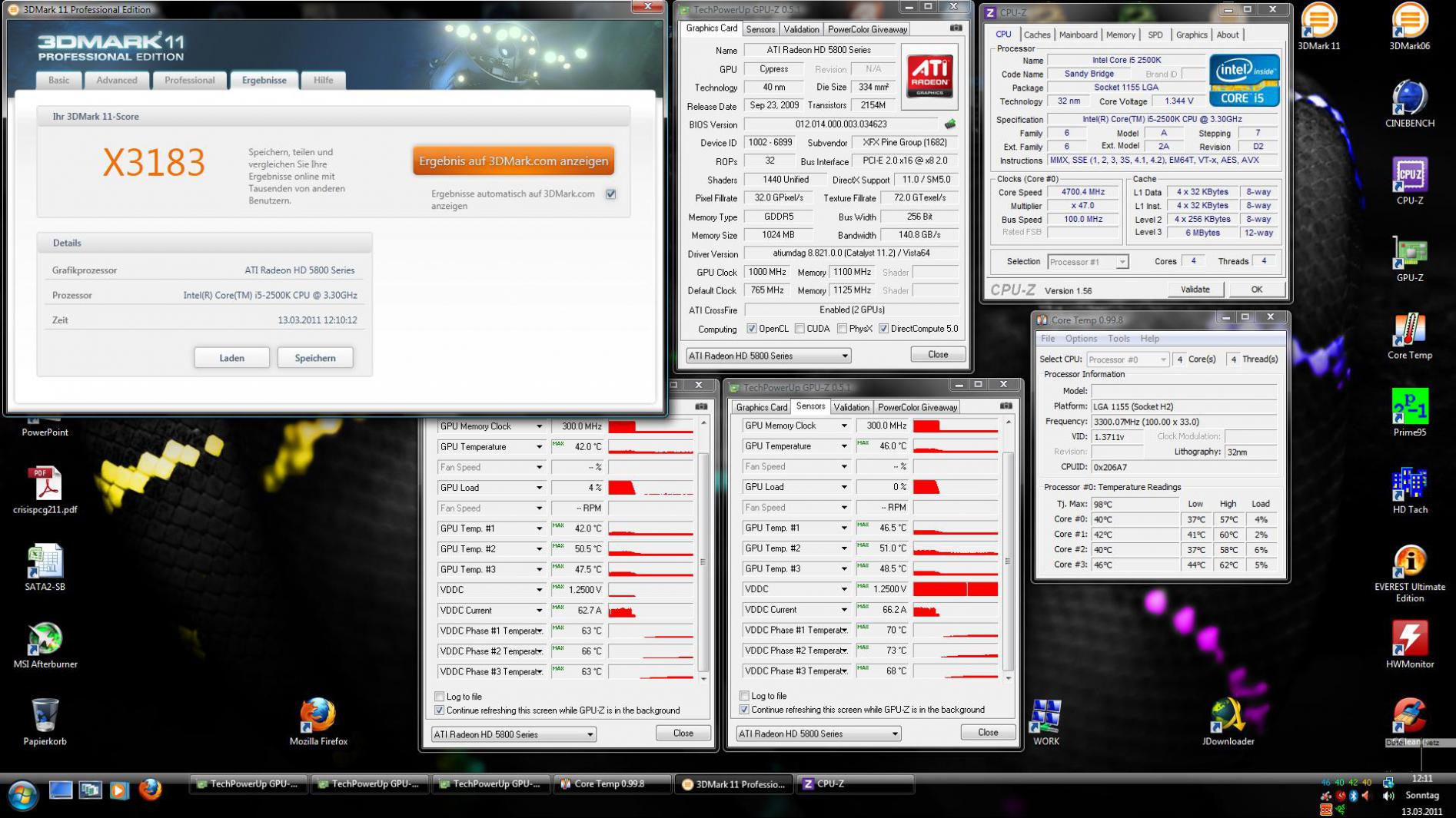

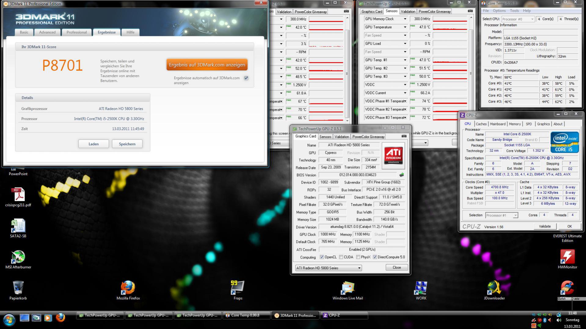

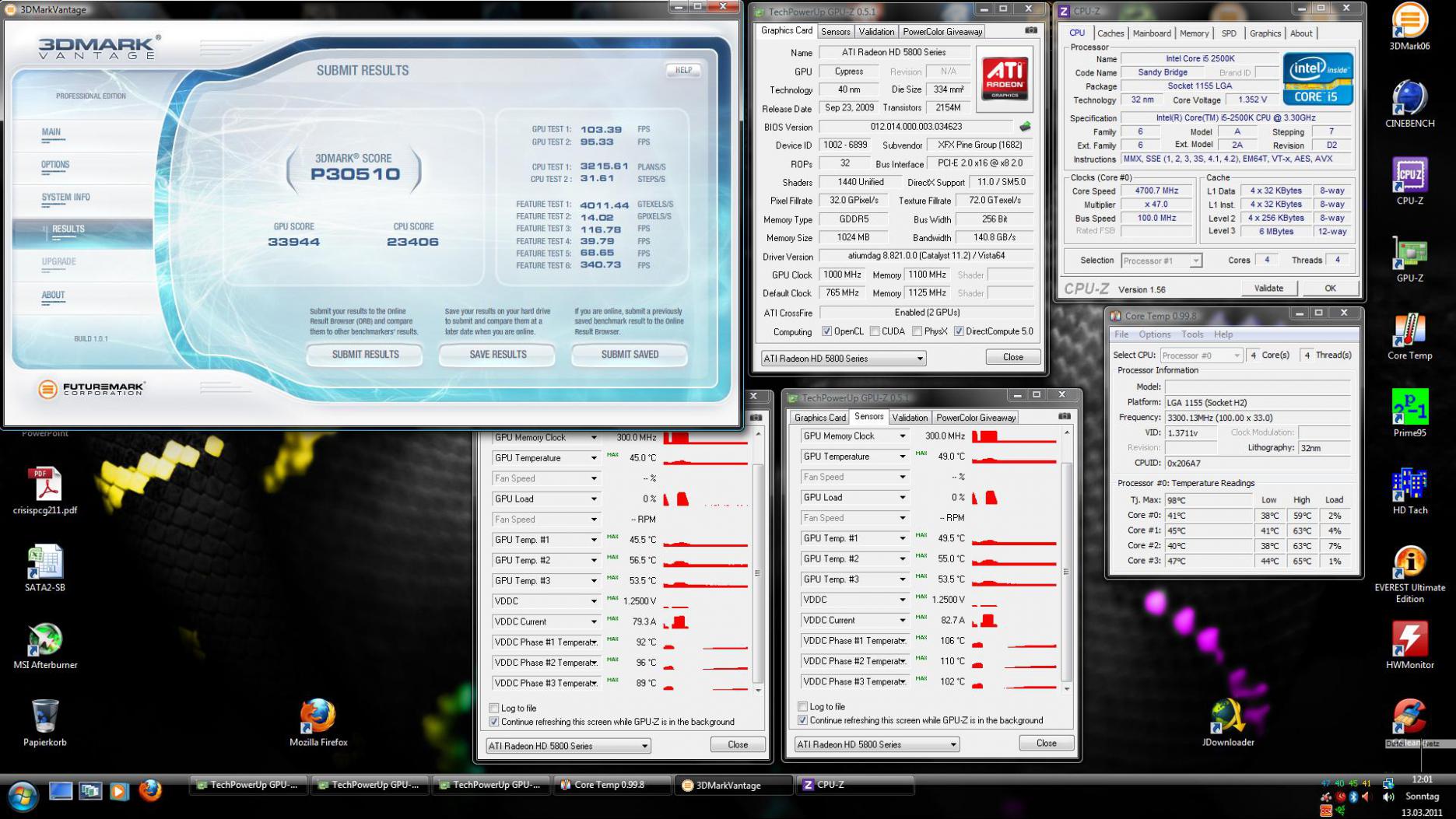

Darf ich mal frech reinfragen,
ob Eure 69X0er im 3D Mark Vantage / 11 meine Ergeignisse ca. gleich kommen...
Ich möchte das gerne wissen, da ich mich vom Crossfire verabschieden möchte,
aber nicht wegen den bekannten Problemen, hab andere Gründe.

wir sollten uns ausserdem auf eine einzige Auflösung festlegen damit man die resultate auch sinnvoll vergleichen kann
@ schidddy
Dann sollte die Auflösung 1280x1024 sein. Nicht jeder hat einen großen Monitor :)
@ koe80
Angaben von Dir sind so wie gepostet perfekt :)
nunja ist eher suboptimal da bei diesen Auflösungen der Benchmark zumteil stark durch die CPU ausgebremst wird. Die vergleiche sind dann weniger aussagekräftig...
Meine 2 grakas liefern mir bei 1280x1024 nur leicht höhere Frames als wie bei 1920x1080
--> CPU limitiert
aber klar verstehe ich auch dein argument das nicht alle solch hohe Auflösungen fahren..
Müsste man halt ne tabelle machen oder so :)
