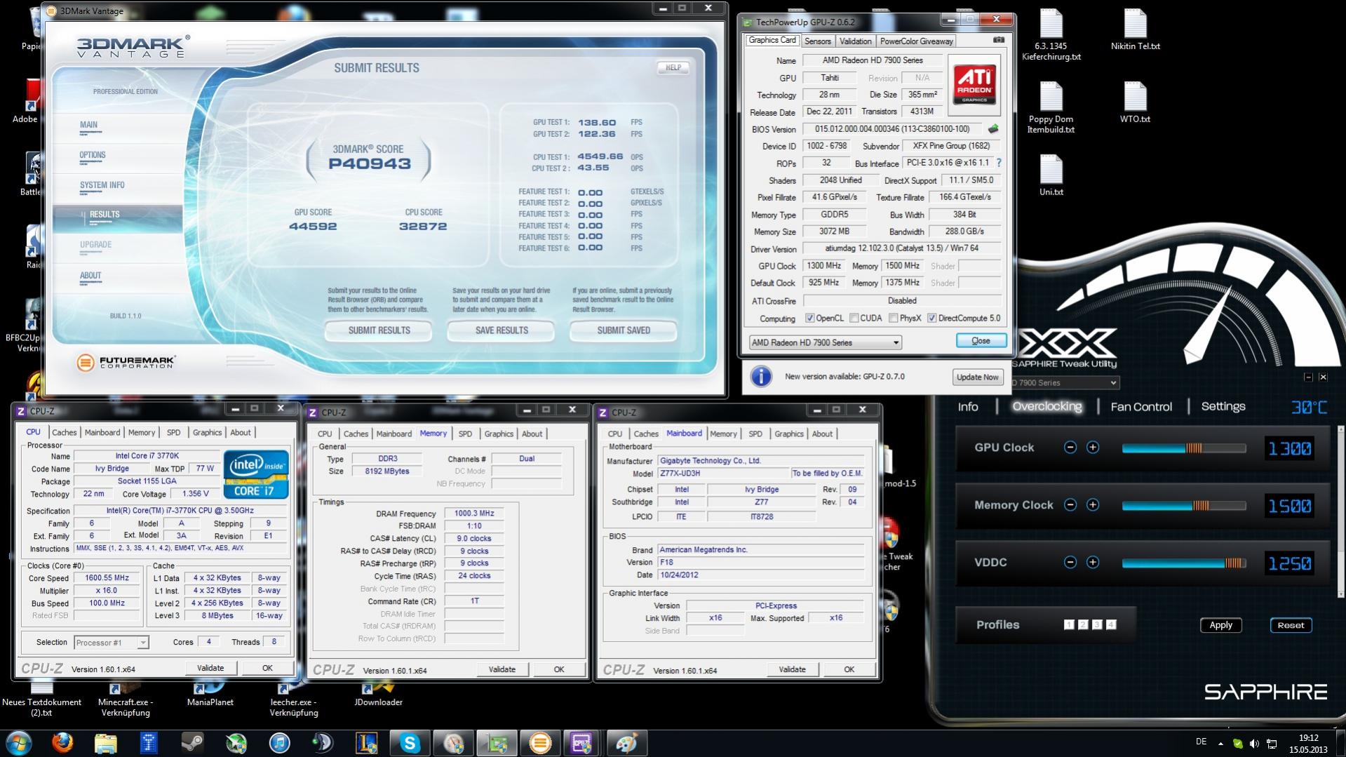

PS, gerade nen schnellen Run gemacht (CPU@4,6GHz):
VRM Temperaturen und artefaktfrei in bspw. Max Payne 3 (ist das sehr empfindlich)?
