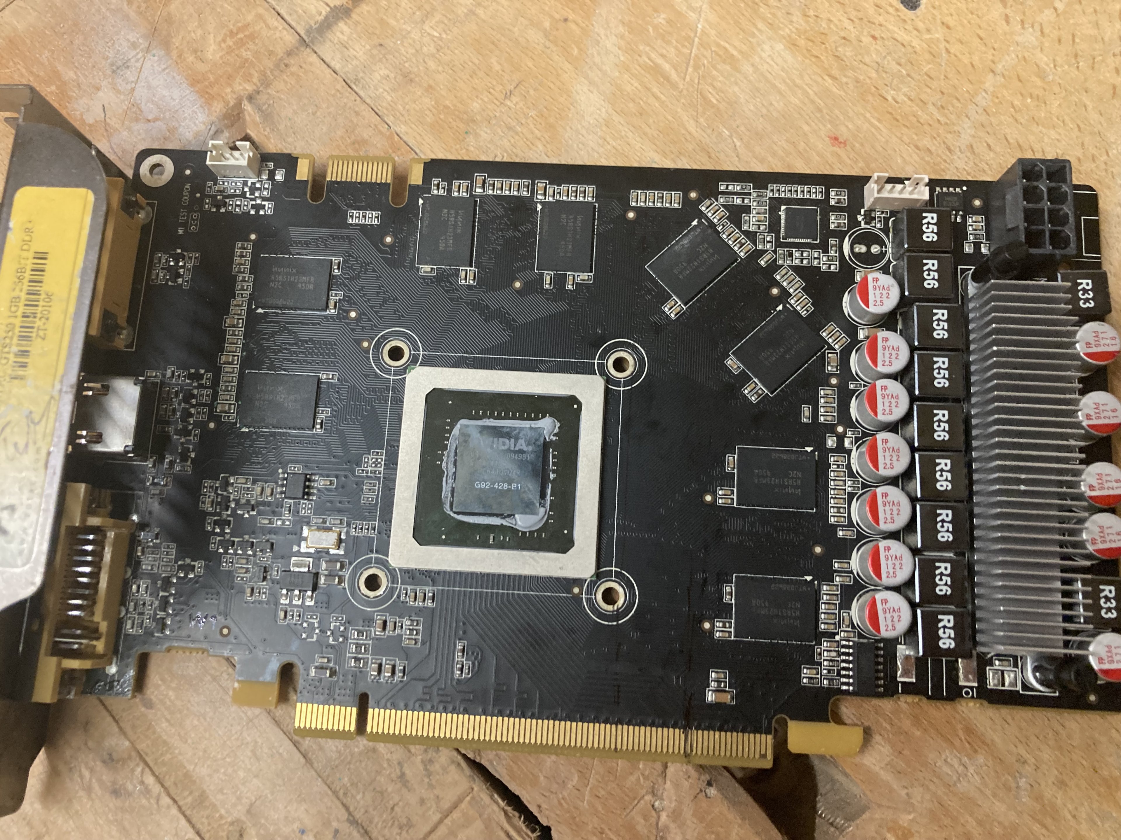

GTS250 ePower-Projekt
Das hier ist ein kleines Projekt, dem ich mich über die Feiertage angenommen habe. Ich habe hier eine ziemlich defekte Zotac GTS250 mit potenten und funktionsfähigen Spannungswandlern (VRM). Sie hat starke Beschädigungen durch Korrosion - ich hab gelernt, was Lötfett mit der Zeit veranstaltet, wenn man es nicht saubermacht - und einen Kratzer durch mehrere Schichten direkt hinter der GPU.
Es lohnt sich nicht wirklich, weitere Reparaturversuche anzustellen (vor allem, da ich ein zweites baugleiches Modell schon durchgebencht habe). Es wäre aber schade um die hochwertige Stromversorgung mit 8 GPU-Phasen. Meine Idee ist daher folgende: Ich baue mir hierdraus eine ePower-Platine, die ich auf jede beliebige Grafikarte löten kann, und die an die Stelle des hauseigenen GPU-VRM tritt. Obwohl ich mir schon früher solche "Zombies" gebaut habe, wird dieser Versuch der erste, der ohne Tutorial oder Vorlage erfolgt.
Warum wäre das fürs Extreme-OC überhaupt nützlich?
  • Gerade viele ältere Grafikkarten haben nur eine oder zwei Phasen für die GPU, was das Übertaktungspotenzial einschränkt. Bei starkem OC und OV wird die Spannung schnell instabil und schwankt dann schonmal um 50mV - siehe obiges Bild von XFX 8800GT und GS. GTX200er-Karten sind andererseits bekannt dafür, schon bei leichtem OV ohne Vorwarnung Elkos im Tiefflug durch den Raum zu schießen, was jetzt auch nicht unbedingt vorteilhaft ist.
  • Andere Karten haben gar nicht erst einen Stromstecker, und ziehen ihre gesamte Leistung über den PCI-E Slot. In dem Fall würde eine ePower-Platine in erster Linie mein Mainboard schützen.
  • Manche Karten haben PWM Controller mit ärgerlichen Schutzmechanismen, die schnell Nein sagen, wenn man versucht, am Rädchen zu drehen. :D (Beispiel NCP5388, NCP5395). Derartige Logik würde man durch eine ePower-Platine komplett umgehen.

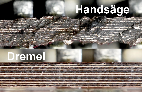

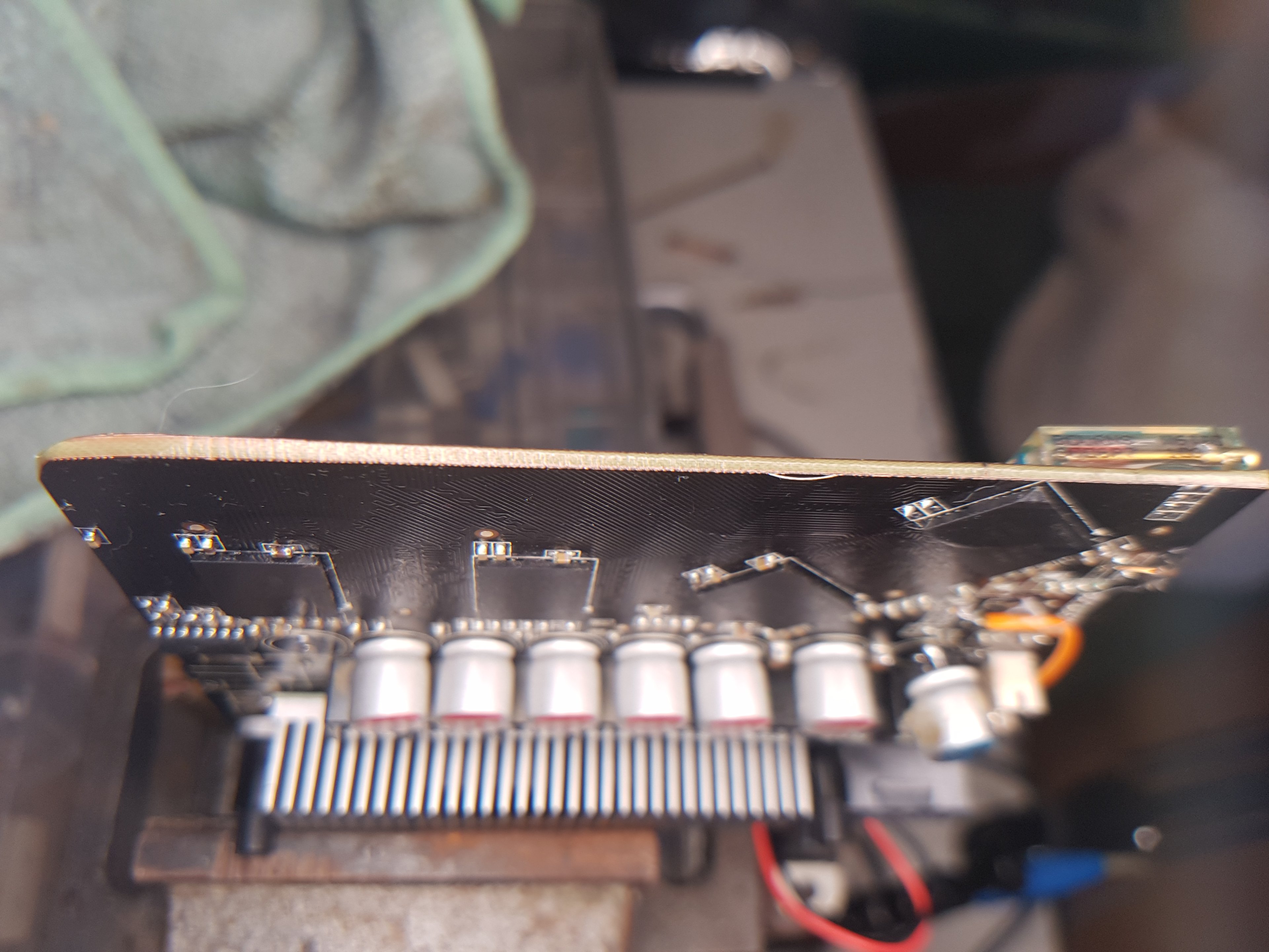

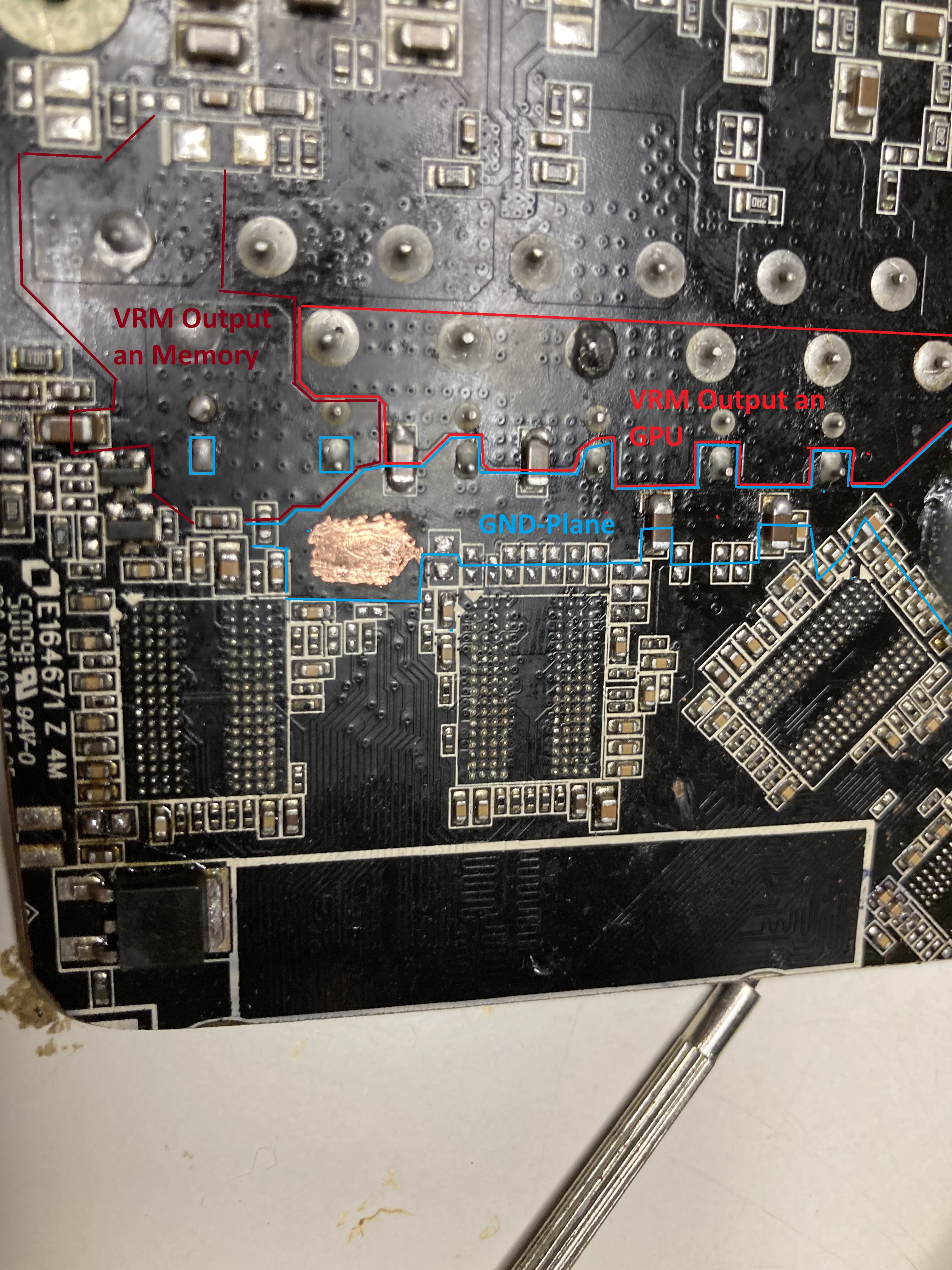

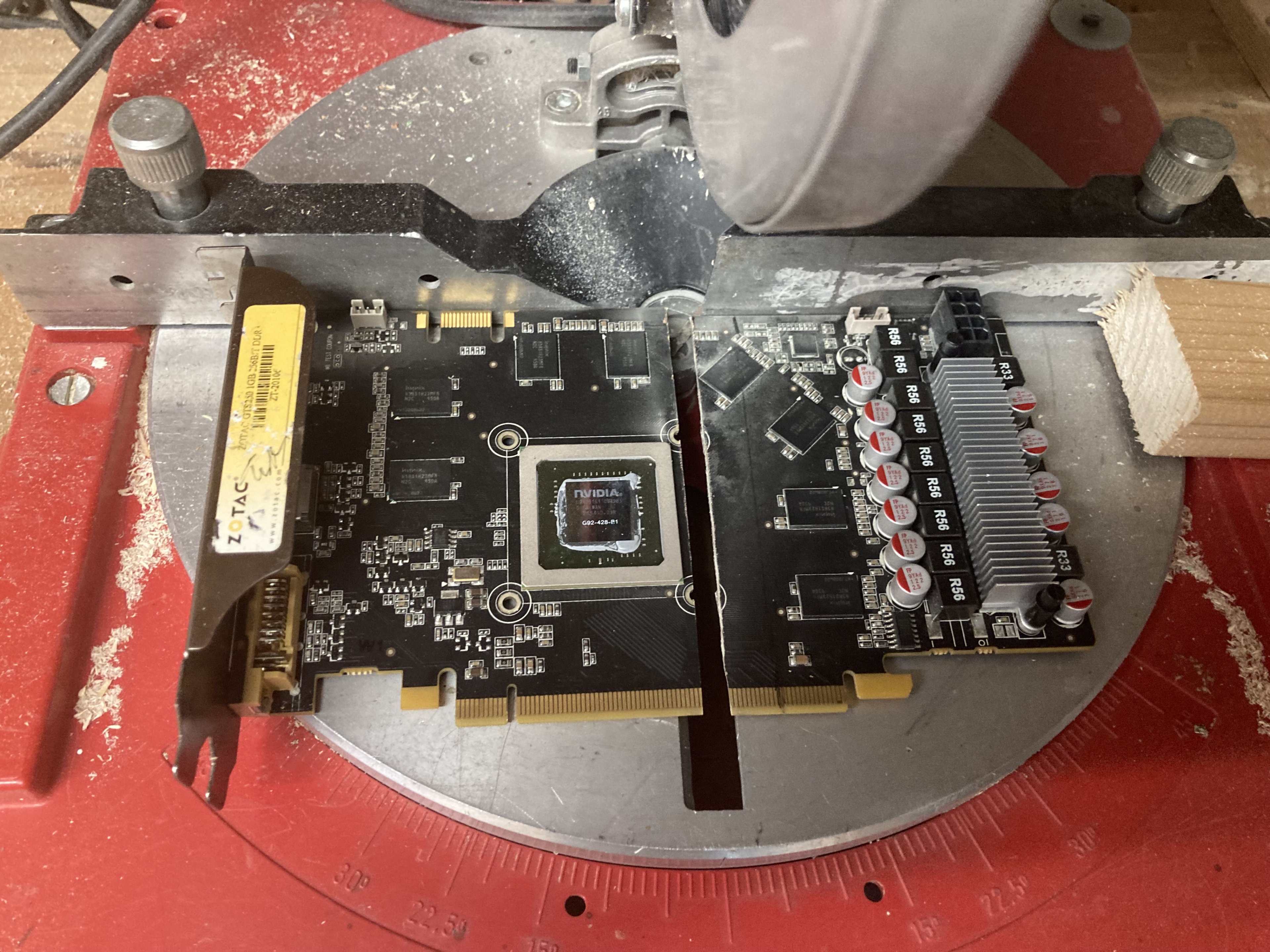

Ich habe die Korrosion im Bereich des VRM repariert und den Teil der Platine, der nicht mehr benötigt wird, sagen wir, behutsam und professionell entfernt. :D (Eine Kappsäge zählt zu den wichtigsten Werkzeugen des modernen Overclockers!)
Anschließend wird die Sägekante durch vorsichtiges Schleifen von Grat gesäubert und mit Plastik70-Spray gegen äußere Einflüsse geschützt.
Danke an loopy83 im HWLuxx für dieses Bild! (Quelle)
Besonders wichtig ist, dass wir jetzt keine Kurzschlüsse haben! Davon entstehen beim Sägen so einige, da die verschiedenen Lagen an der Sägekante Kontakt untereinander, und auch zur Masse bekommen. Ein Graka-PCB hat üblicherweise zwischen 8 und 14 Schichten, davon bspw. zwei für Masse, vier für die Stromversorgung und den Rest für "Data-Lines".
Glücklicherweise sind 15 Ohm größer als 0 Ohm, von daher können wir weitermachen. Interessanterweise scheint meine GTS250 zumindest in diesem Bereich nur vier Schichten zu haben, zwei oben und zwei unten. Der Rest des PCBs ist "blank".

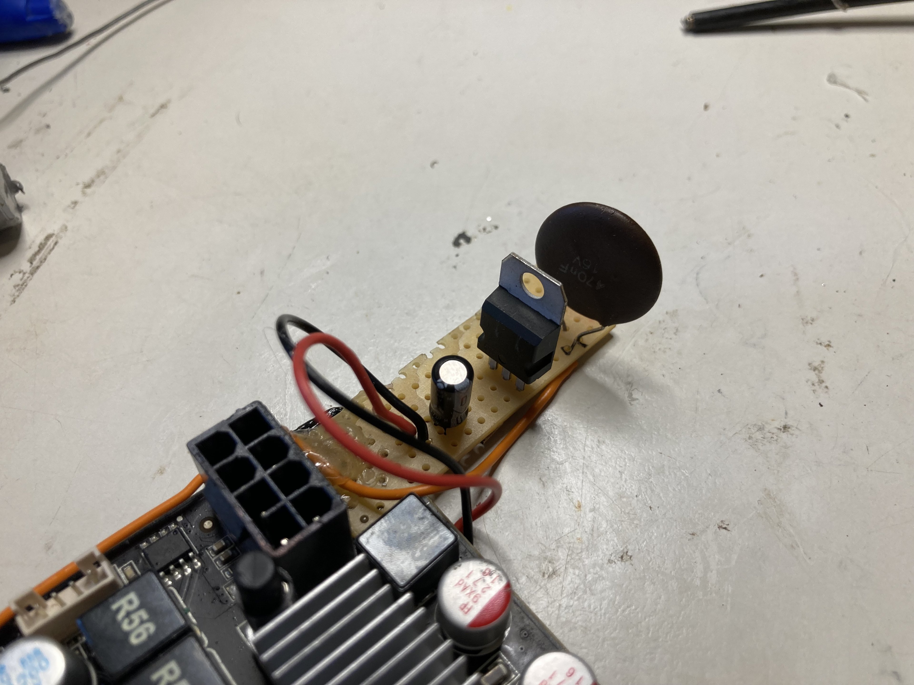

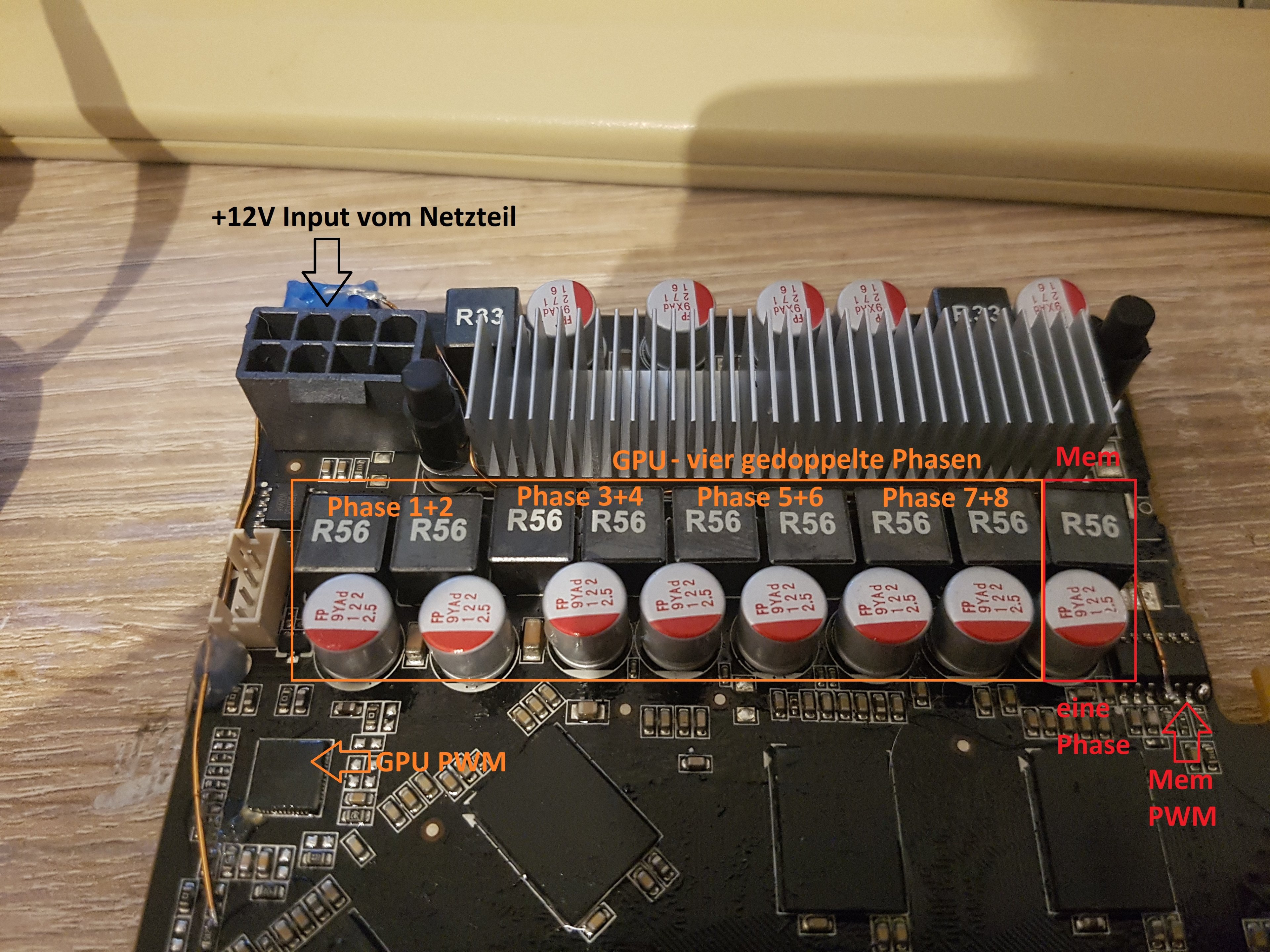

Ich habe der Platine testweise 12V an dem 8 Pin Stecker gegeben, und sie hat keinen Mucks gemacht. Das ist in diesem Fall als voller Erfolg zu werten, da nichts explodiert ist! :D

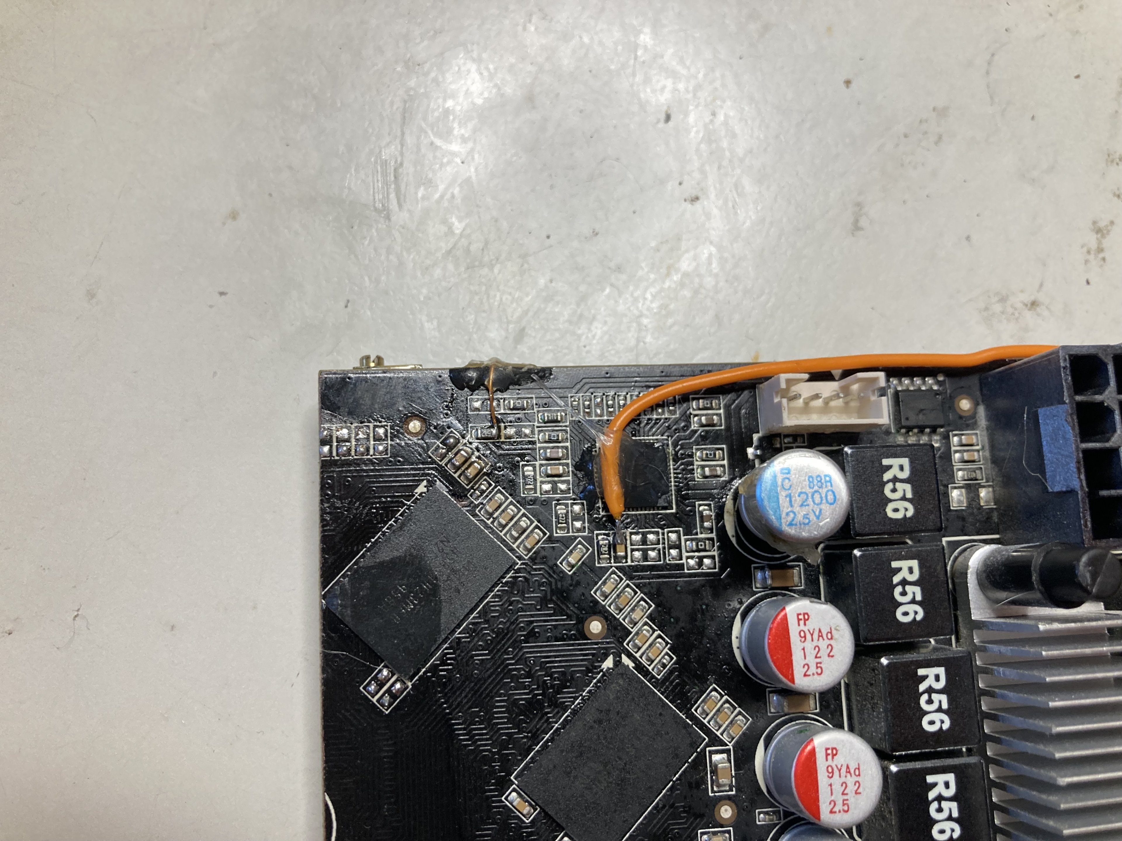

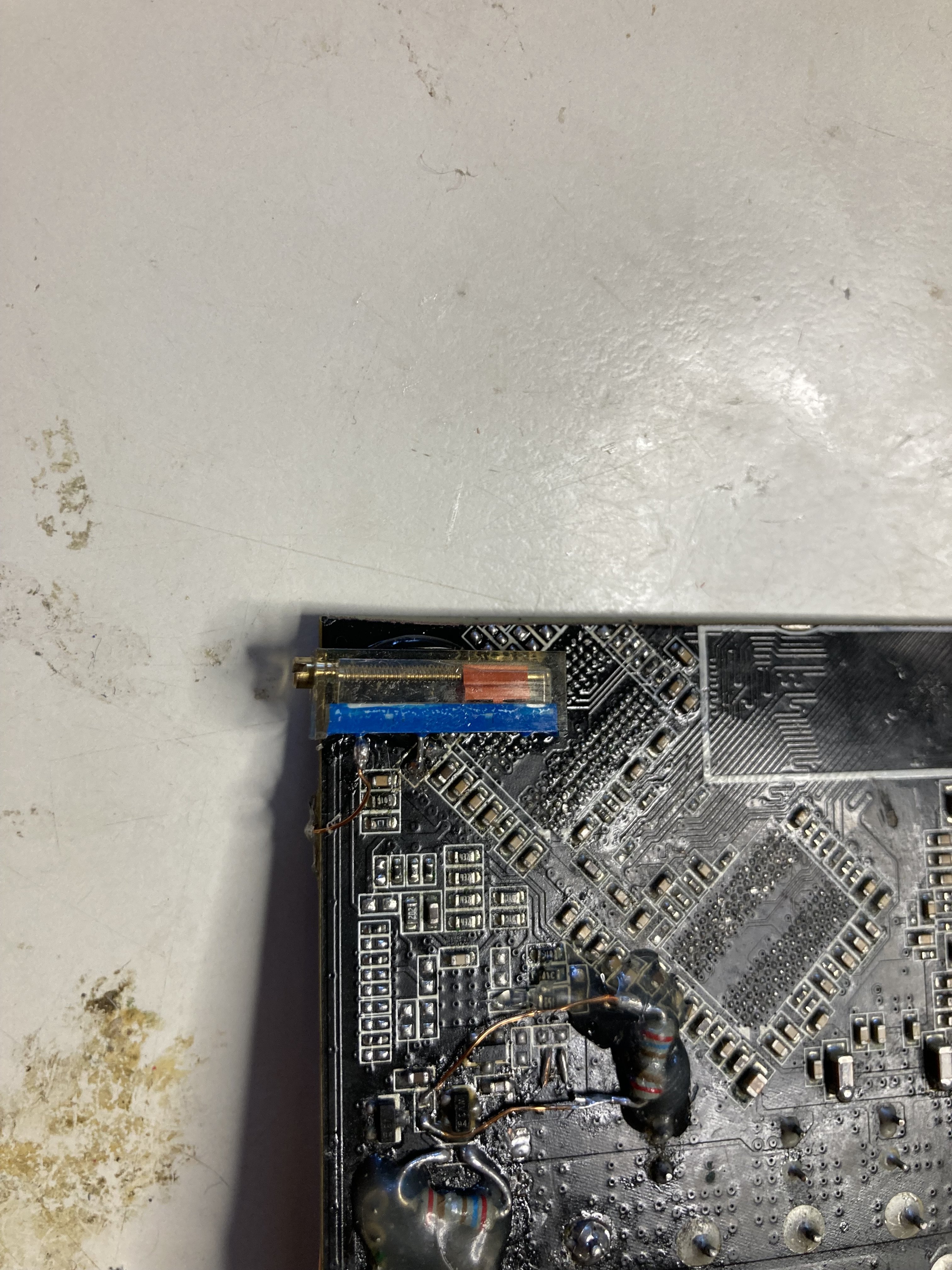

Scherz beiseite - der VRM wird von einem uP6206 4-Phase PWM Controller gesteuert, der das "Gehirn" des Ganzen ist. Das Gehirn braucht zum Denken aber 5V, die wir vorhin uncharmant abgesägt haben. Wir haben als Input auf der ePower-Platine aktuell nur 12V vom 8 Pin, daher habe ich mir eine kleine Schaltung gebastelt (die nicht schön aussieht, aber funktioniert). Die 5V werden aus einem 7805 Mosfet erzeugt, der noch zwei Elkos zur Glättung zur Seite hat. Das orangene Kabel führt zum "5VCC" Input des PWM Controllers, der damit wieder Saft hat.
Der Kupferlackdraht, der links daneben angeschlossen ist, geht an einen 10KOhm Poti, der auf der Rückseite sitzt. Das ist der klassische Voltmod für diese Platine, hierüber kann ich dann die ausgegebene Spannung regeln.
Funktionstest: Es lebt!
Ich war positiv überrascht, denn die 5V am PWM Controller haben direkt gereicht, damit das Ding tut, was es soll: Spannung ausgeben. Ich hatte damit gerechnet, mich noch mit Powergood (PWRGD) bzw. Enable (EN)-Signalen rumschlagen zu müssen, was bei diesem Modell aber zum Glück nicht der Fall war.

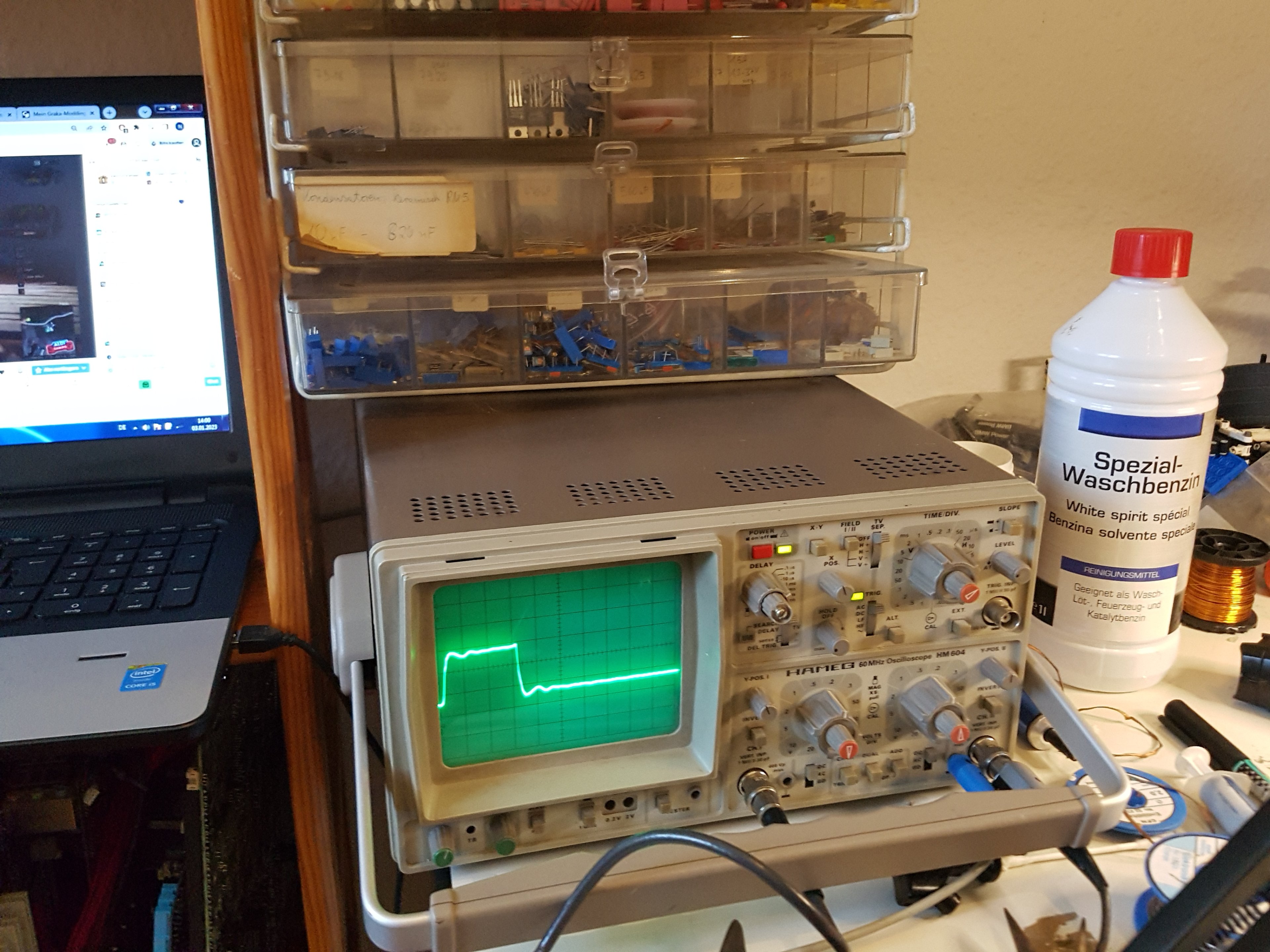

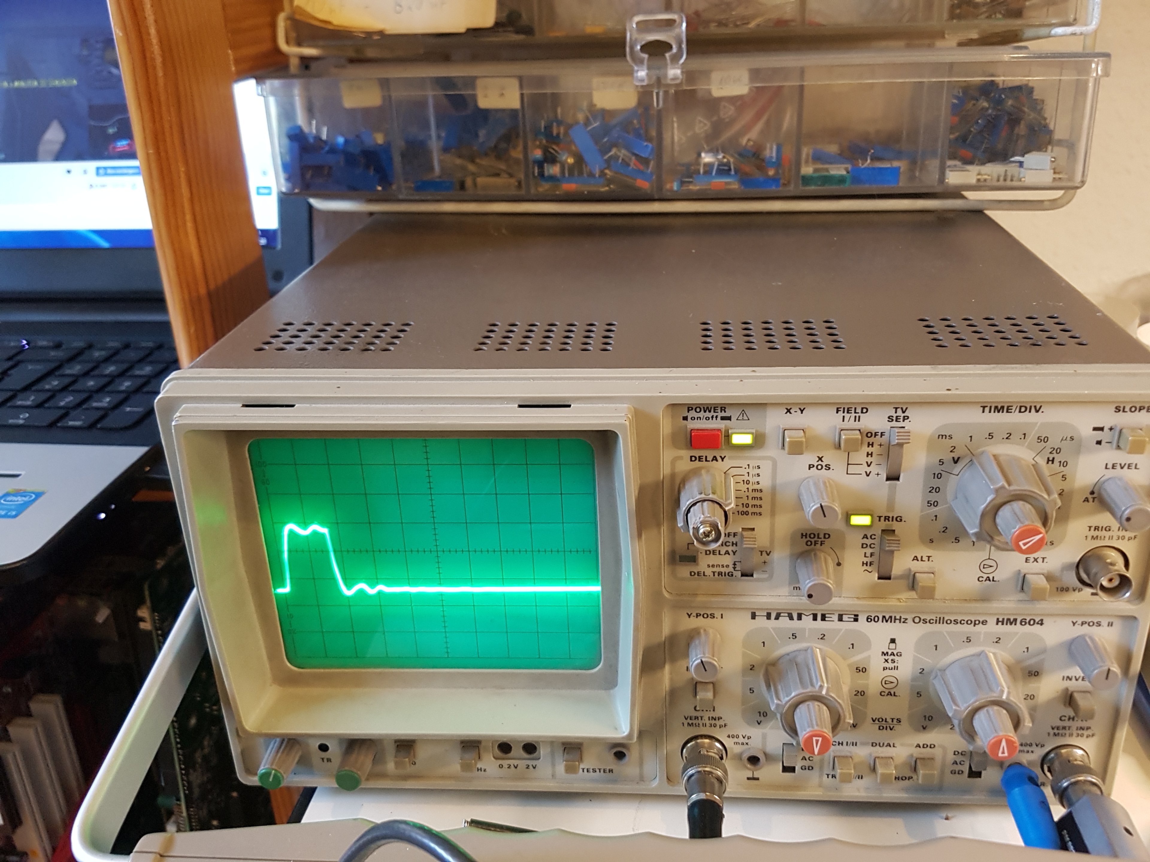

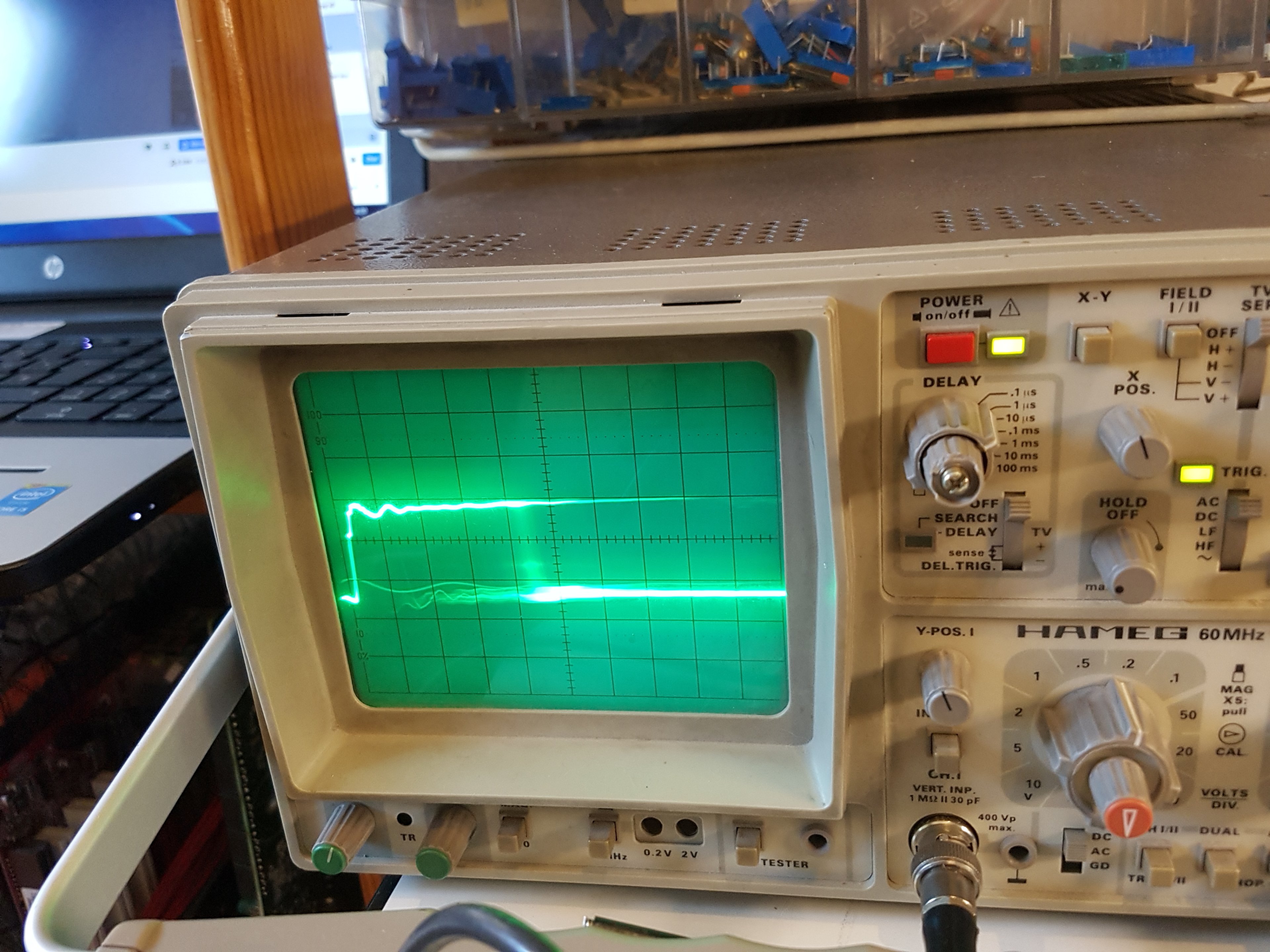

Für den Funktionstest habe ich das Board an einem Labornetzteil angeschlossen. Das ist zum Testen sicherer und praktischer. Ohne angeschlossenen Verbraucher (die GPU ist ja nicht mehr vorhanden) zieht das Board 470mA.

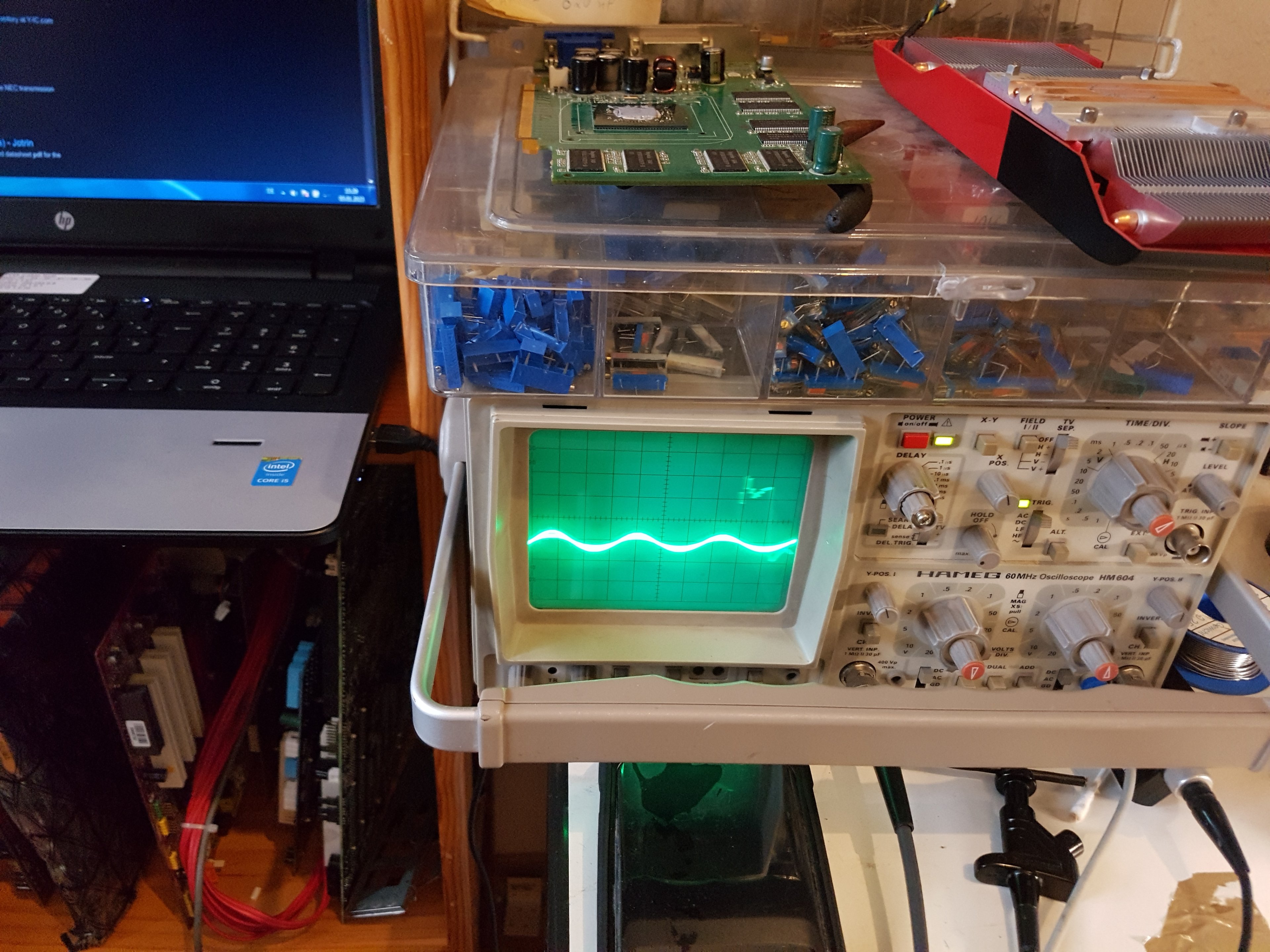

Und so sieht PWM auf dem Oszilloskop aus. (Besuche bei den Eltern haben auch immer den Vorteil, dass man auf eine gut ausgestattete Werkstatt zurückgreifen kann! :D)
Wir haben hier zwei verschiedene Phasen angeschlossen. Kurze Erklärung, wie euer VRM überhaupt funktioniert:
Die GPU braucht zwischen 1 und 1,5V, der PWM-Controller hat aber nur 12V zur Verfügung. Er "taktet" er die 12V dafür kurz an (das sind die Spitzen auf dem Bild). In den Spulen baut sich ein Magnetfeld auf, dass über Induktion die stabile Ausgangsspannung erzeugt, die wir für die GPU brauchen. Damit das funktioniert, muss der Controller unheimlich schnell "feuern", in diesem Fall mit 470kHz. Wenn ich das richtig verstanden habe, sind das 470.000 Einschaltvorgänge pro Sekunde - und das pro Phase!
Mithilfe des Oszis haben wir auch rausgefunden, dass jeweils zwei Phasen gleichzeitig angetaktet werden. Das bedeutet, dass die gedoppelt ausgeführt sind - was auch Sinn macht, weil der PWM Controller nur 4 Phasen steuern kann.
Das "Feuern" kann man sich wie die Zündreihenfolge beim Verbrennungsmotor vorstellen, nur dass der PWM Controller einfach der Reihe nach vorgeht (1/2 - 3/4 - 5/6 - 7/8). Im Vierzylinder wäre es üblicherweise 1-3-4-2. :)

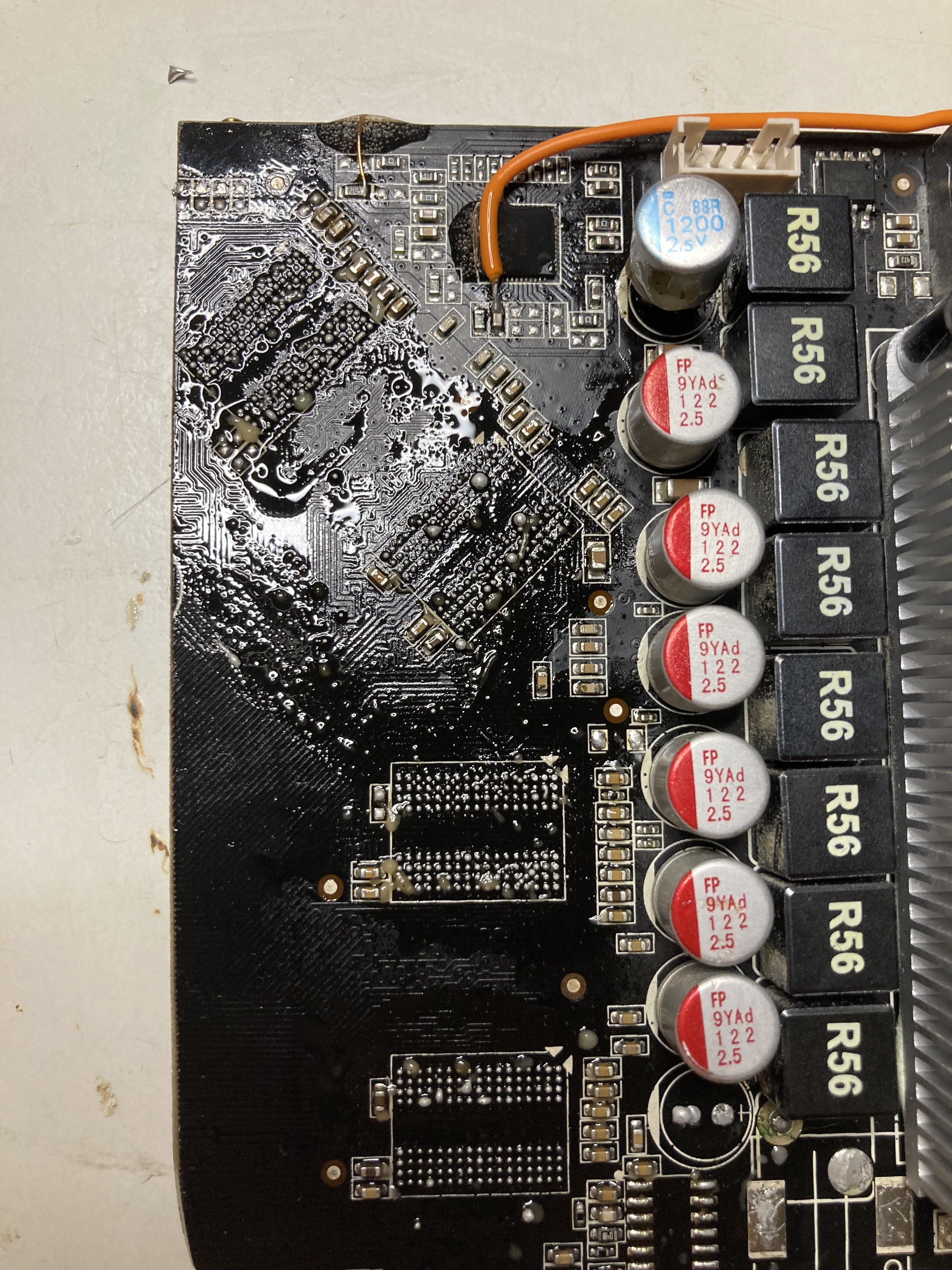

Zuerst wollte ich die Mem-Phase auch funktionsfähig halten. Der Mem PWM IC braucht nur 12V als Versorgungsspannung, weswegen ich eigentlich davon ausgegangen bin, dass das kein Problem sein sollte. Es sieht aber so aus, als würde der seine 12V nicht vom 8 Pin, sondern vom PCI-E Slot beziehen. Als ich dann versucht habe, das vom 8 Pin auf den IC zu brücken, hatte ich kurzzeitig 4V Ausgangsspannung auf dem Speicher, also viel zu viel!
Ich habe dann noch ein wenig probiert, das ganze war mir dann aber doch zu heikel - also die Mem-Phase einfach ausgelötet.
Das komische ist, dass sich die GPU-Spannung auf die Mem-Phase zu übertragen scheint. Trotz ausgelöteter Spule kommen 1,37V auf der Mem-Phase und auch am Speicher an.
Auch der Durchgangswiderstand von knapp 15 Ohm von oben war ursprünglich deutlich höher. Da gehen die Alarmglocken an. Hier muss irgendwo in der Platine eine Verbindung entstanden sein, die da nicht hingehört. Meine Vermutung liegt auf den Ram-Chips.
Bevor ich das Board auf einer Karte teste, werde ich noch den Mem-IC und die vier Ram-Chips auslöten, und dann heißt es Daumen drücken! Vielleicht teste ich das ganze auch erst mit Lastwiderständen, das überlege ich mir noch.

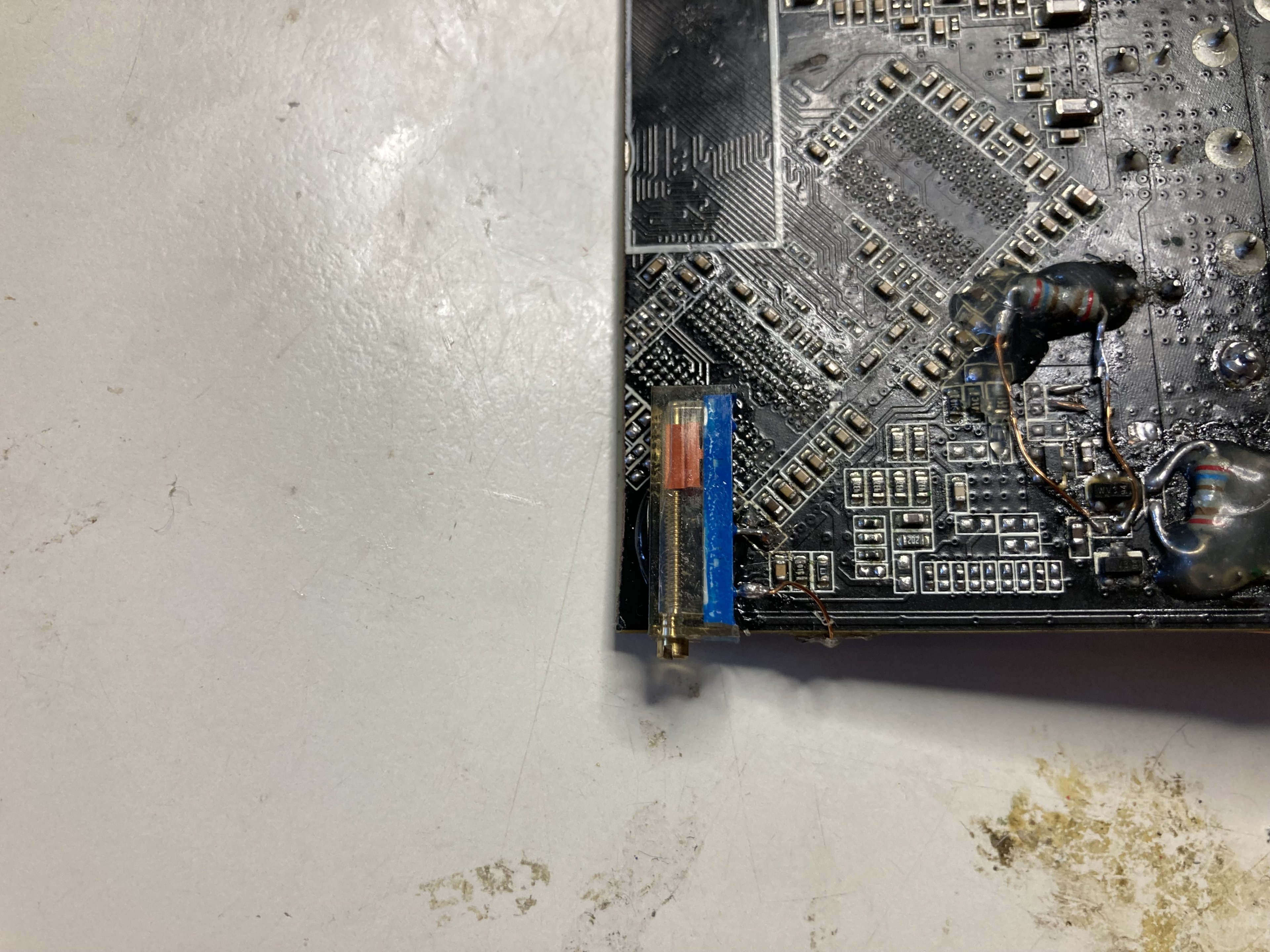

Kleines Update zum GTS250 ePower Board:
Ich habe wie angekündigt die Ram-Chips und den Mem PWM Controller entfernt - geht mit Heißluft eigentlich ganz gut. So sah es nach dem Auslöten aus:
Und nach dem Saubermachen:
Erfolg! Die Mem-Phase ist jetzt von allem, was der GPU PWM IC macht, entkoppelt. Ich bin ziemlich ratlos, wie das überhaupt erst zustande kam. Jedenfalls ist jetzt wieder alles so, wie sich das gehört.

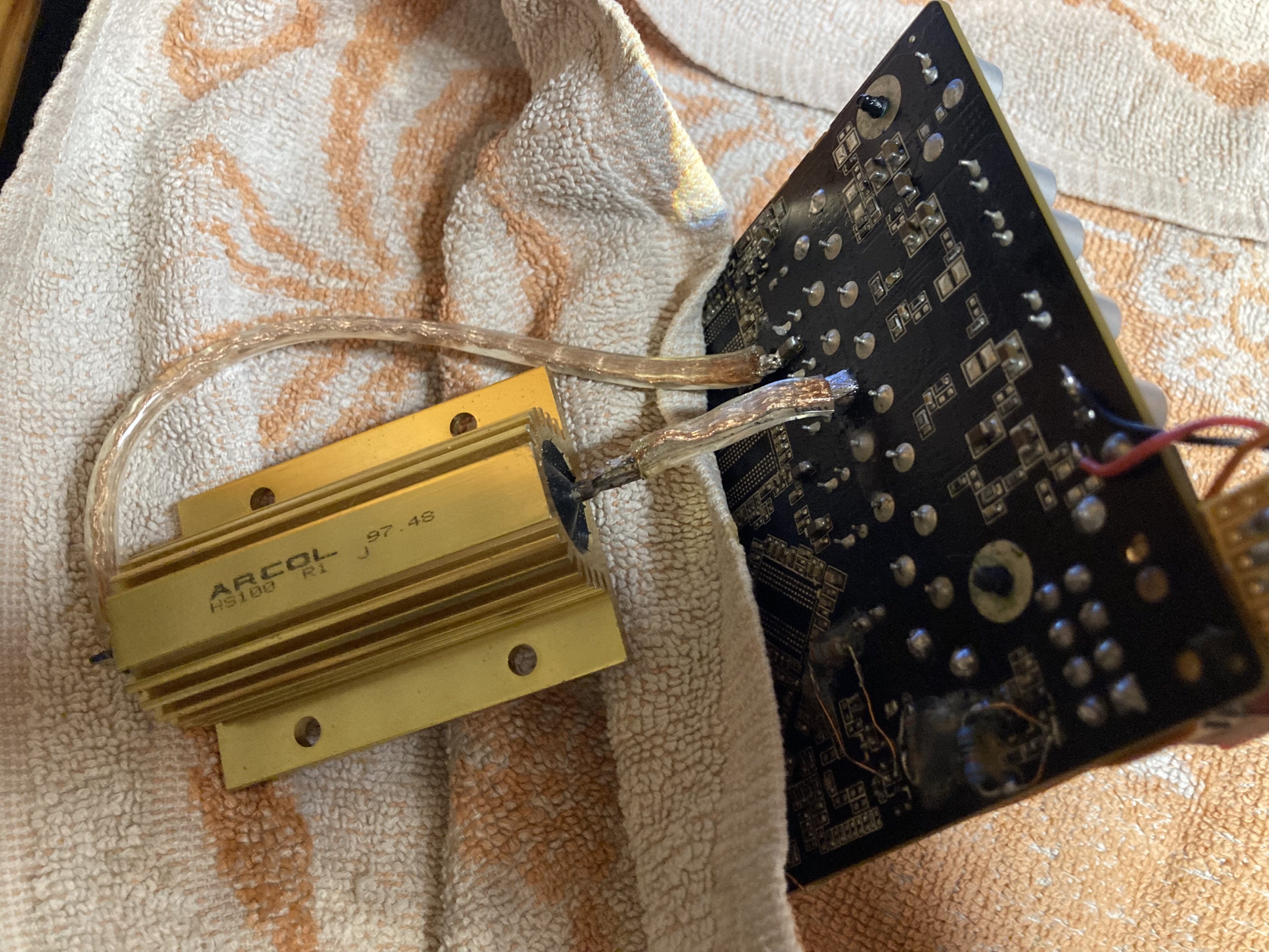

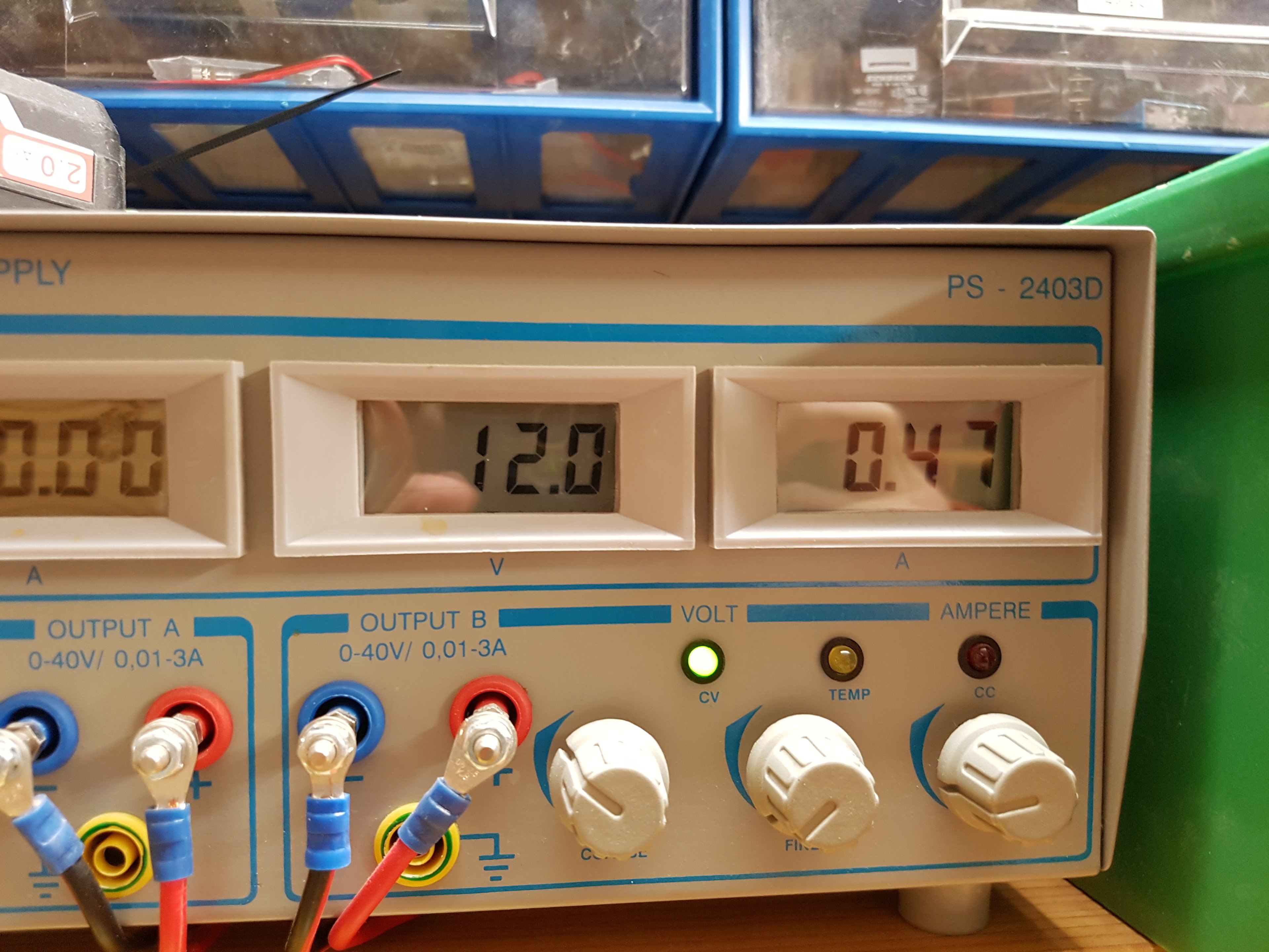

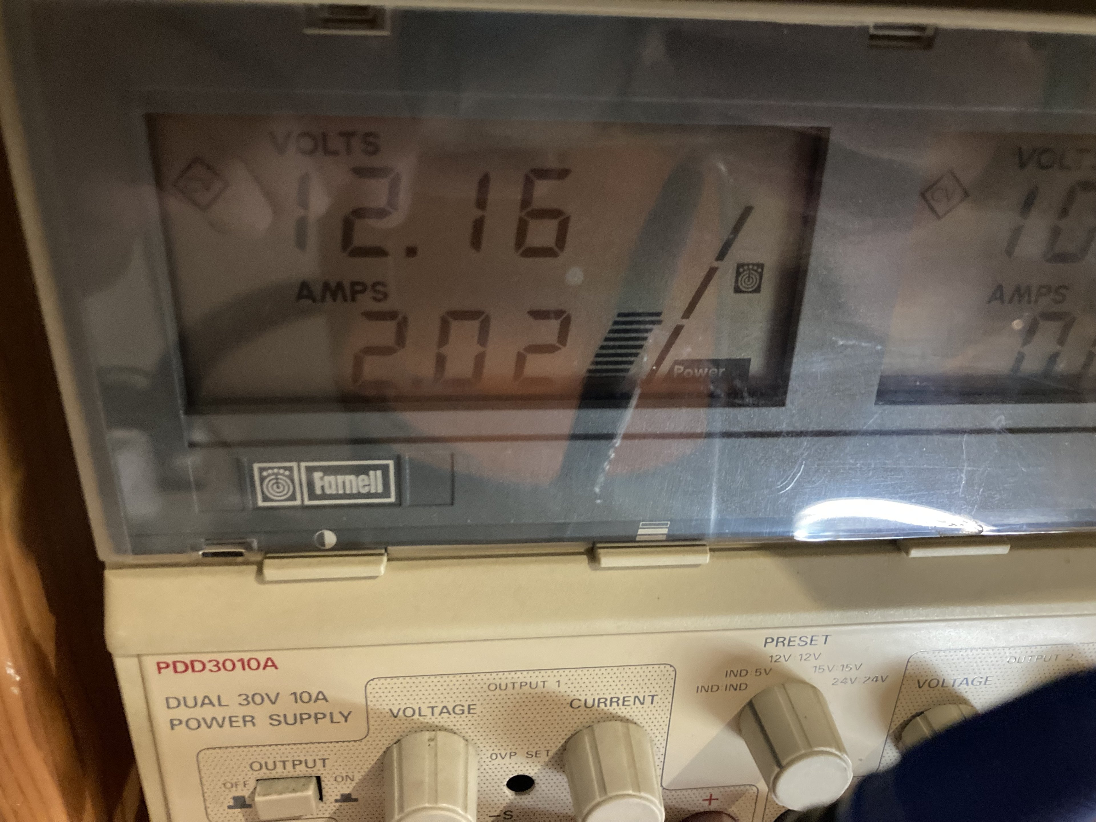

Erster kleiner Lasttest mit Lastwiderstand sein Uropa (1 Ohm):
Damit zieht die Konstruktion 2A bei 12V, also 24W. Damit ist das Teil jetzt einsatzbereit, um irgendeiner armen alten Low-End-Karte so richtig Dampf zu machen ;)

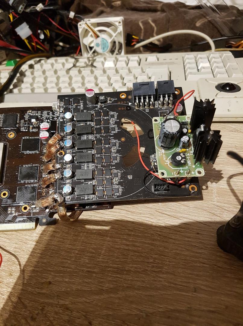

Verglichen mit meinen bisherigen ePower-Boards ist auf diesem nicht besonders viel Platz zum Löten, um das mit einer anderen Graka zu verbinden, da die ganze Karte sehr kompakt ist (bzw. war). Die Plus-Seite geht noch, da kann ich einfach auf der Rückseite der Spulen löten. Die speisen eine gemeinsame "Power-Plane", unten in rot. Man sieht die einzelnen Planes ganz gut, ich hab sie mal umrahmt.
Für die Masse wird es schon etwas unhandlicher, dort habe ich nur die Lötpunkte von (SMD-)Kondensatoren zur Verfügung. Da mir das nicht reicht, habe ich auf der Masse-Plane (in blau) schonmal den Schutzlack weggekratzt, um mehr Lötpunkte und mehr Fläche zur Verfügung zu haben. Idealerweise würde man sowas mit einem Dremel machen - hier musste ein Schraubenzieher herhalten.
Das ist dann aber schon mit der Brechstange. Ich habe früher Glashaarpinsel zur schonenden punktuellen "Reinigung" der Leiterplattenkaschierung (Lötaugen) und für Kontaktflächen aller Art benutzt. Gibts/gabs in verschiedenen Härtestufen. Allerdings ist der heutige Schutzlack z.T. sehr dick und robust.

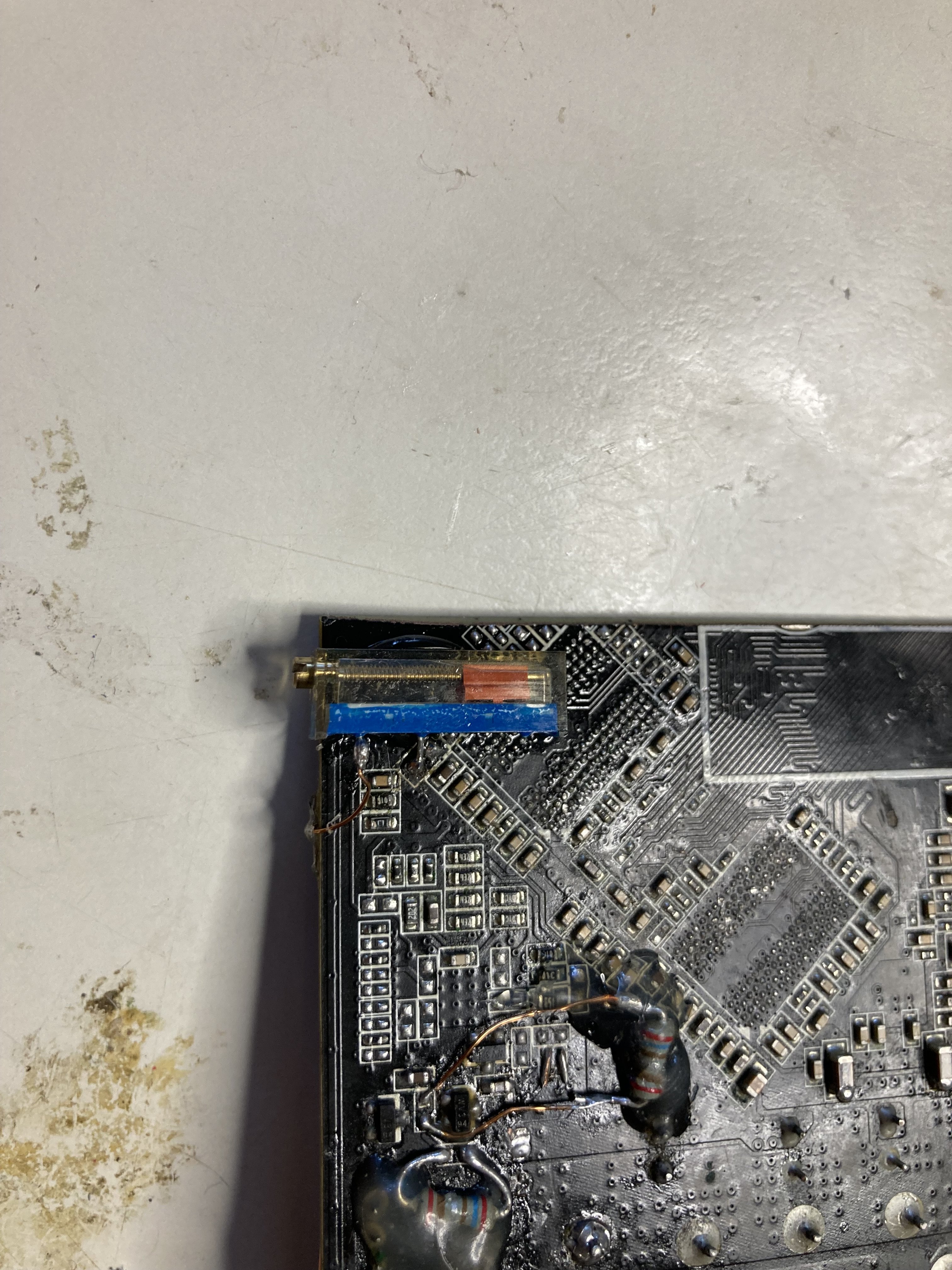

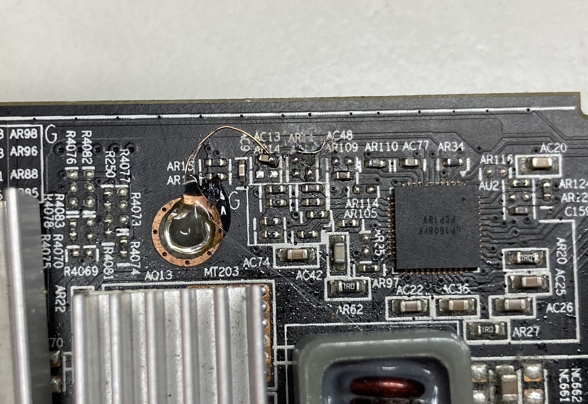

Das war das erste Mal, dass ich direkt auf zwei Leiterbahnen gelötet habe, von daher bin ich zufrieden, dass das Ergebnis funktioniert. Schön wirds dann nächstes Mal. :D

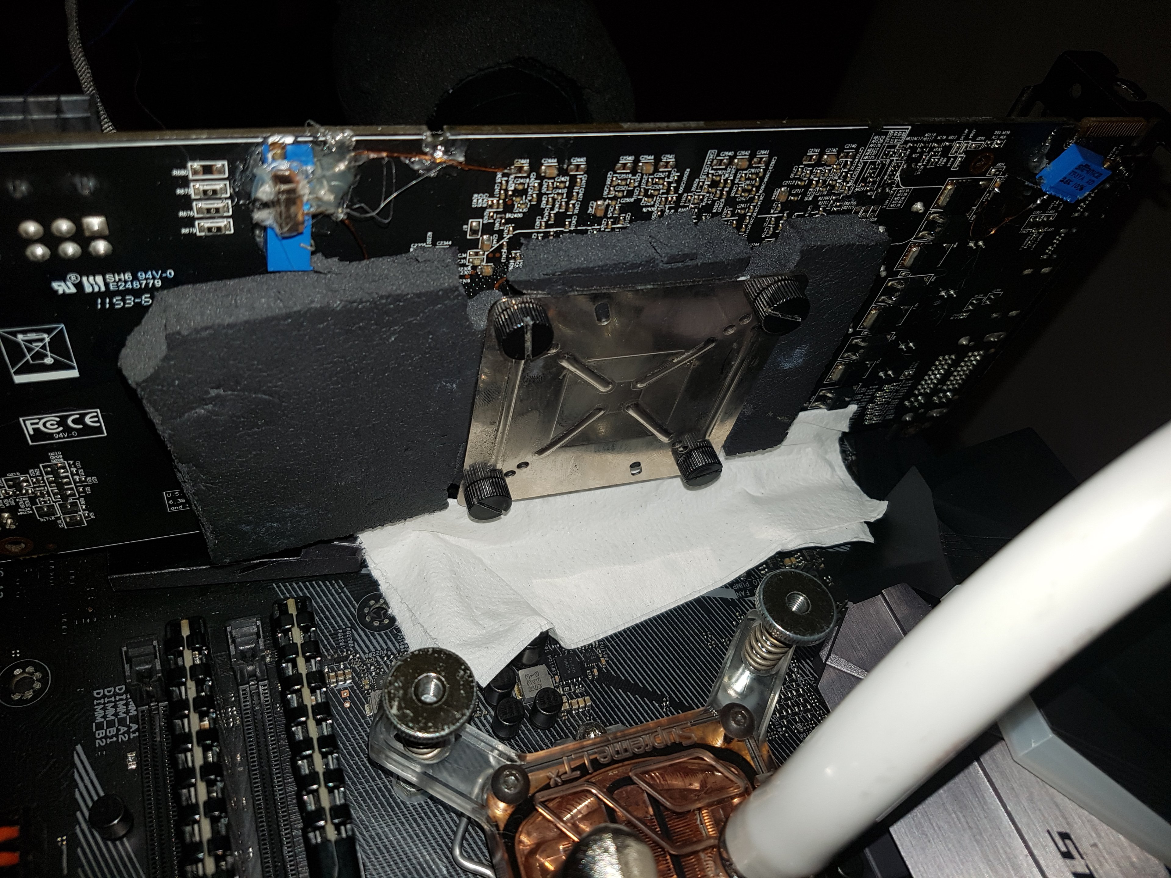

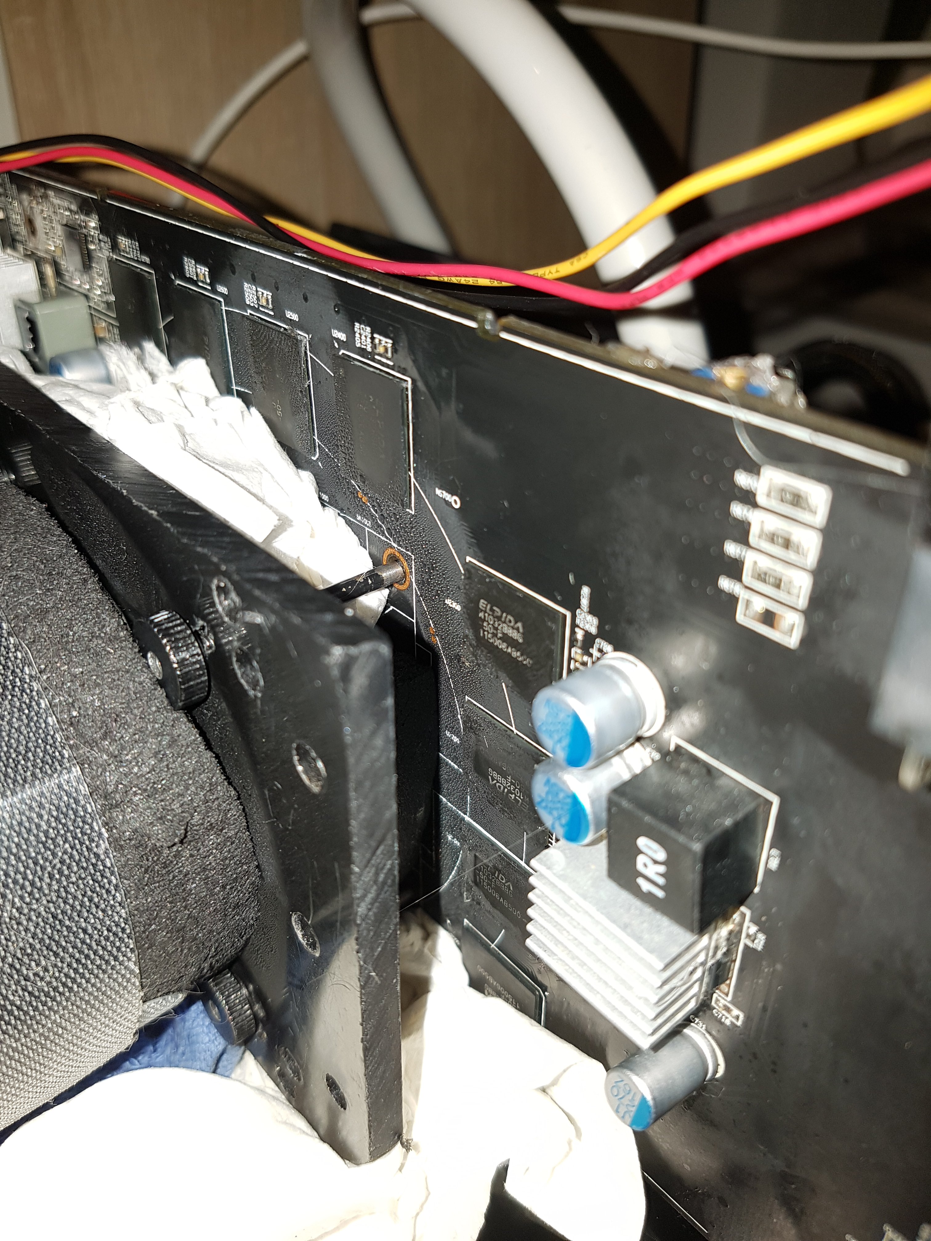

Das nächste Problem ist das Montieren meiner Kompressorkühlung. Ich habe schon einige Chips bei dem Versuch kaputtgemacht, den langen Kühlschlauch irgendwie auf so einer relativ fragilen Platine zu montieren. Richtig gut geht das hingegen bei den Nvidia-Karten mit Heatspreader, der den Die enorm schützt.
Also was tun bei Karten ohne Heatspreader? Naja, wenns bei Nvidia so gut funktioniert, klaue ich einfach einen bei denen und pappe den hierdrauf.
Allerdings muss ich den erst abschleifen, da die ATi-Karten einen Metallrahmen um die GPU haben, der sich auch nicht so ohne weiteres entfernen lässt - hier mal am Beispiel einer HD5850 gezeigt, bei der HD6870 siehts aber exakt genauso aus.
Heatspreader Kontakt ohne Schleifen:
Heatspreader Kontakt nach dem Schleifen:
Dann gibt es zur Stabilisierung noch einen Tropfen Heißkleber in jede Ecke und danach kann ich meine Kokü gefahrlos montieren.
So sieht das Endergebnis aus, das Benchen muss aber dank Silvester bis morgen warten :D

Ich isoliere die Karten gegen Kondenswasser normalerweise mit Vaseline, die ich aufstreiche und dann leicht warmmache, sodass sie gut verläuft. Das hat immer gut geklappt und geht vor allen Dingen schnell. Ich probiers jetzt mal mit Plastik70-Spray.
Das andere ist Anpressdruck, der mit ner Kokü immer schwer zu dosieren ist. Da werde ich mir ne Lösung mit ner Backplate ausdenken, die den Druck besser verteilt, und mir dafür noch längere Schrauben besorgen.

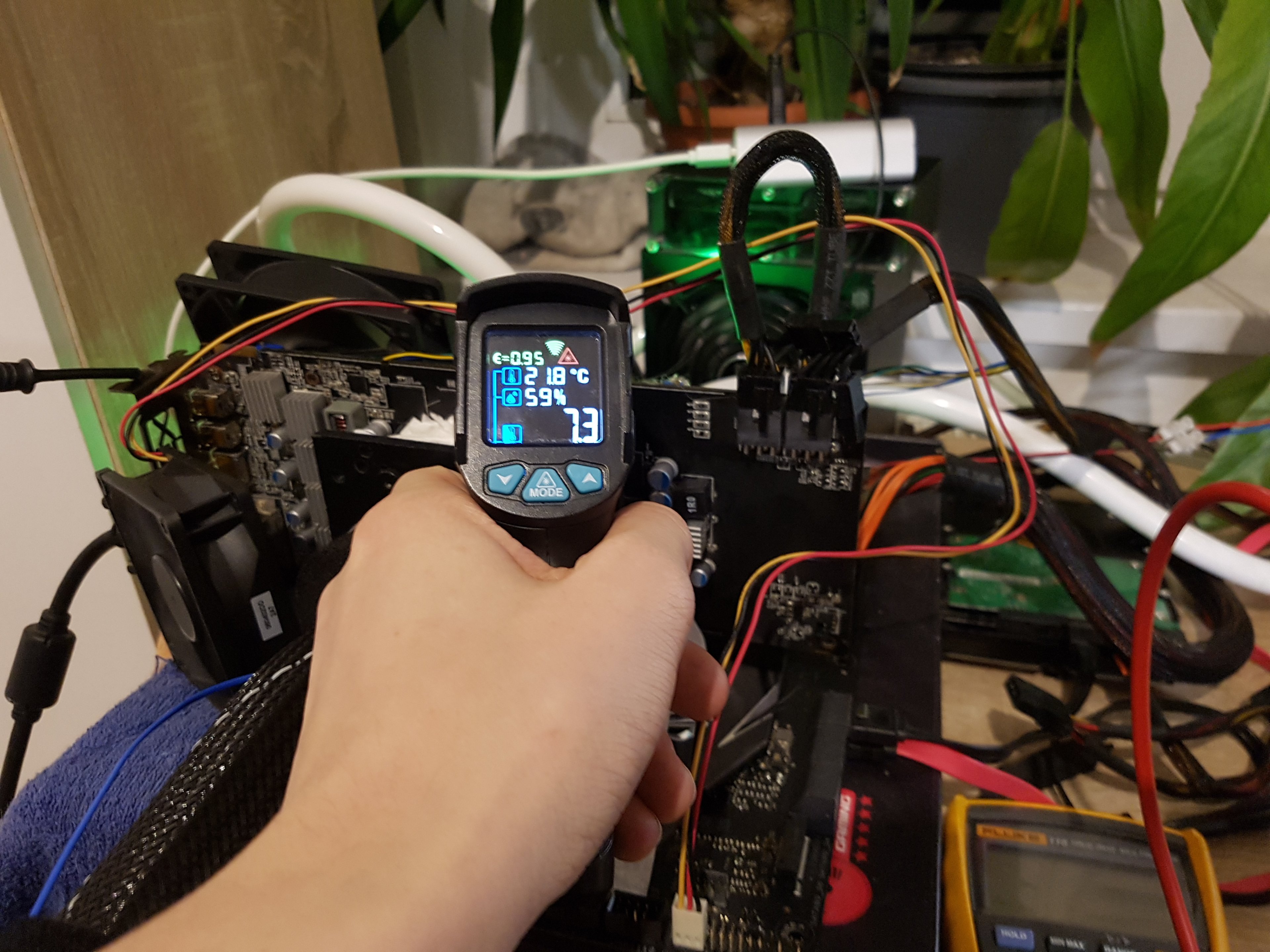

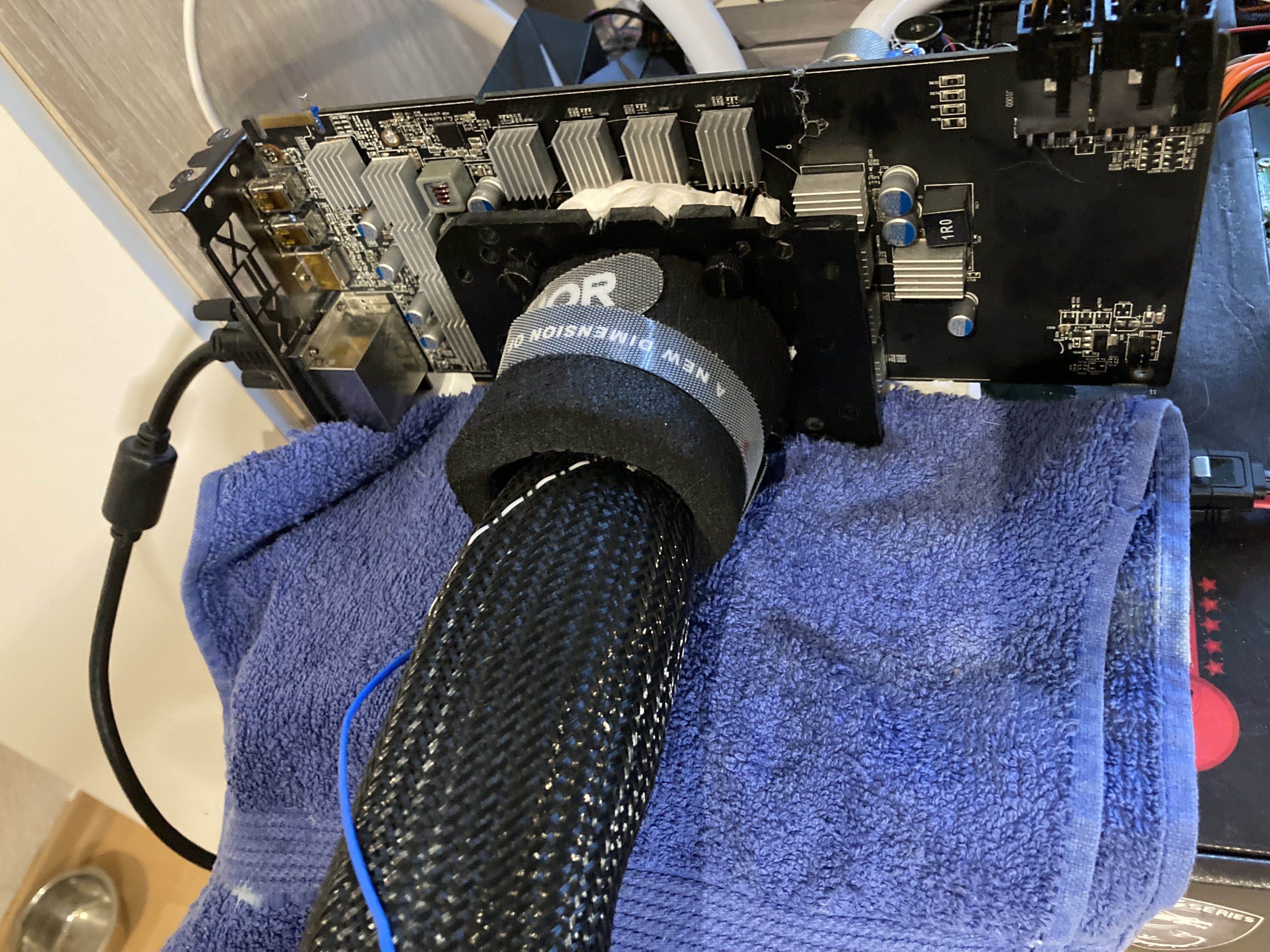

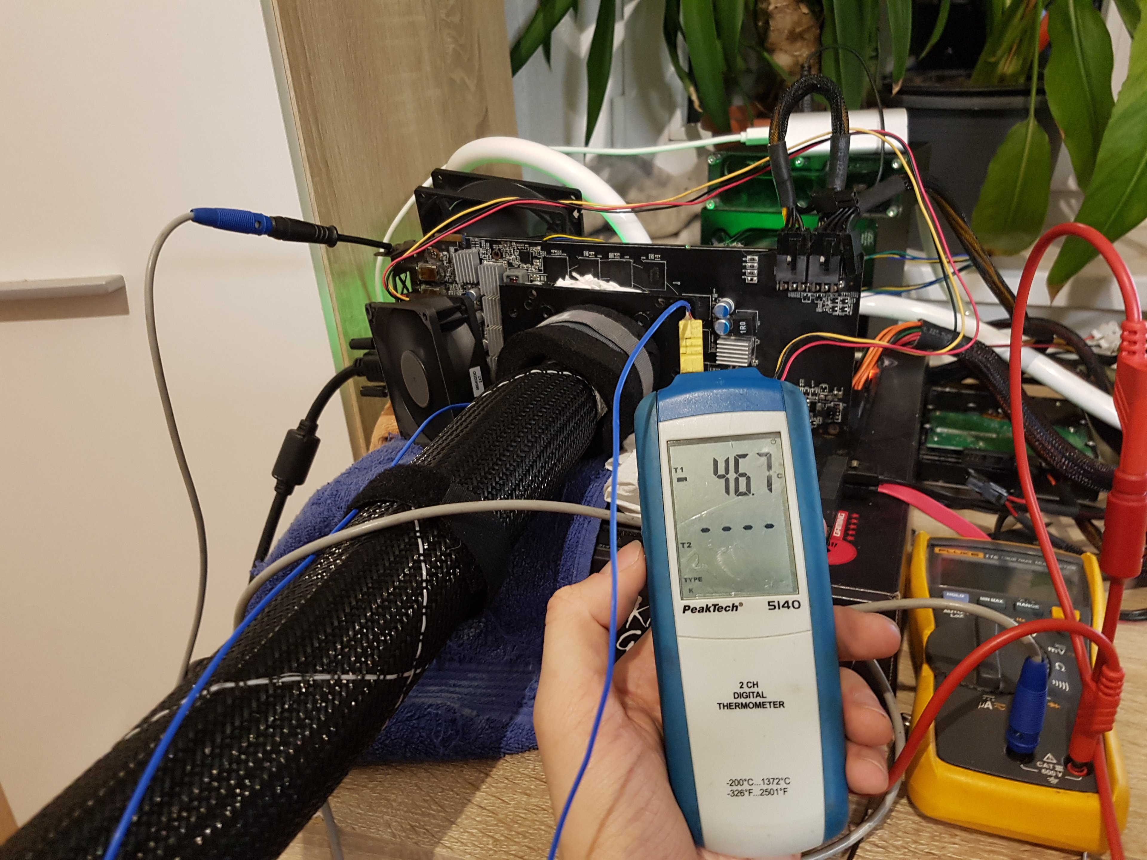

Abschließend noch paar Pics zum Kokü-Aufbau, Temperaturen und Kondenswasser.

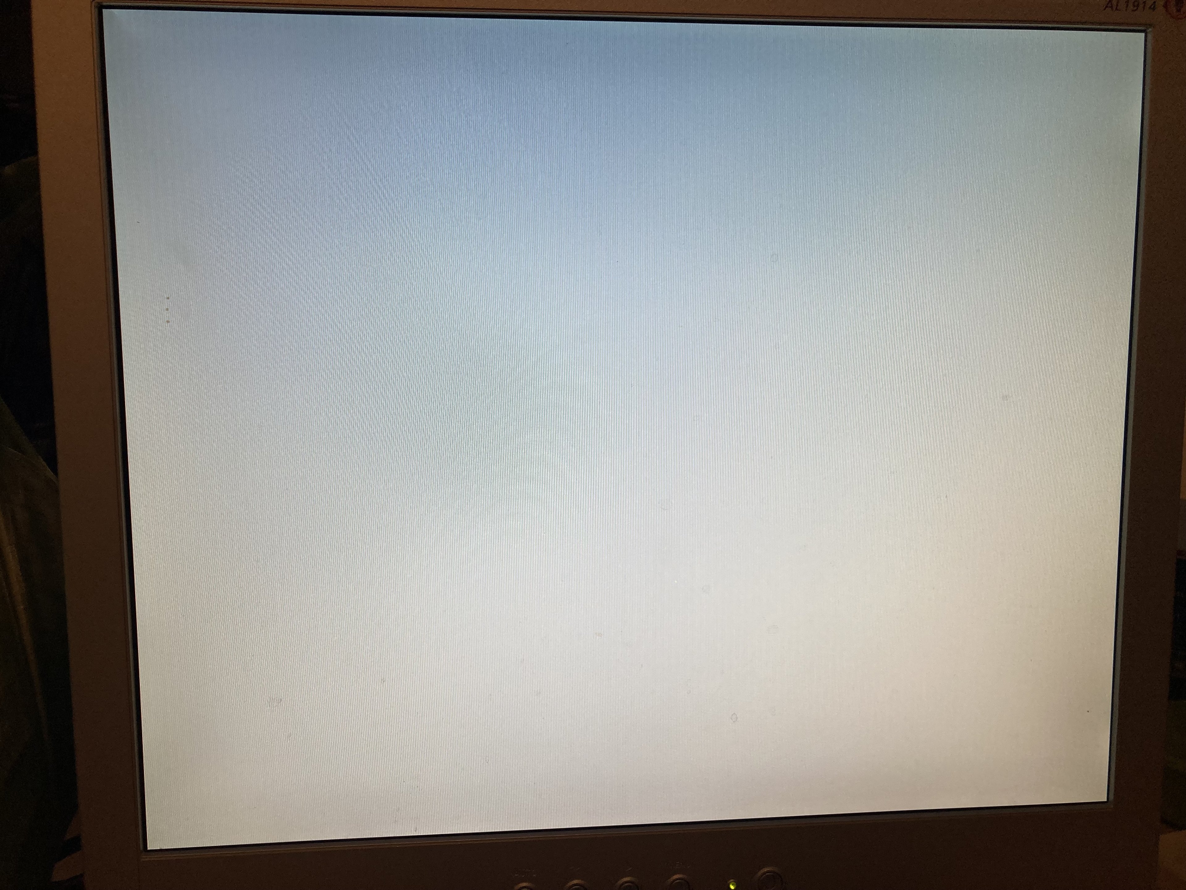

Karte nochmal eingebaut, hing sich beim Booten ins Testlinux schon auf. Der dmgg.py Memtest spuckte aber keine Fehler aus! Ein Bild hatte ich von der Karte und auch die Treiber ließen sich in Windows anstandslos installieren.
Nach kurzer Zeit im 3D Mark hatte ich dann einen sehr ähnlichen weiß-gestreiften Bildschirm wie mit meiner anderen HD6870, was den Ram-Verdacht erhärtet - der aber ja laut Memtest ok war.

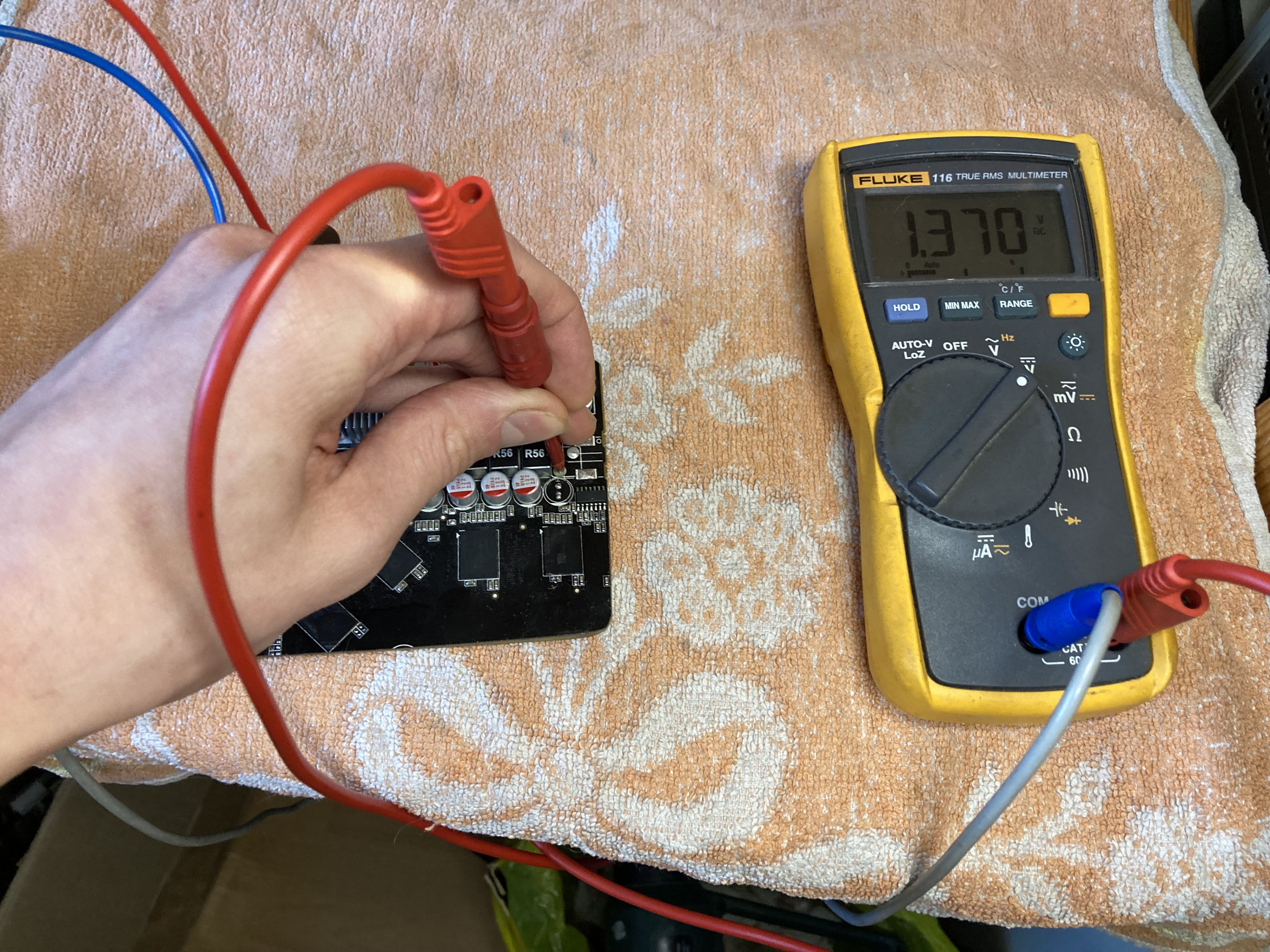

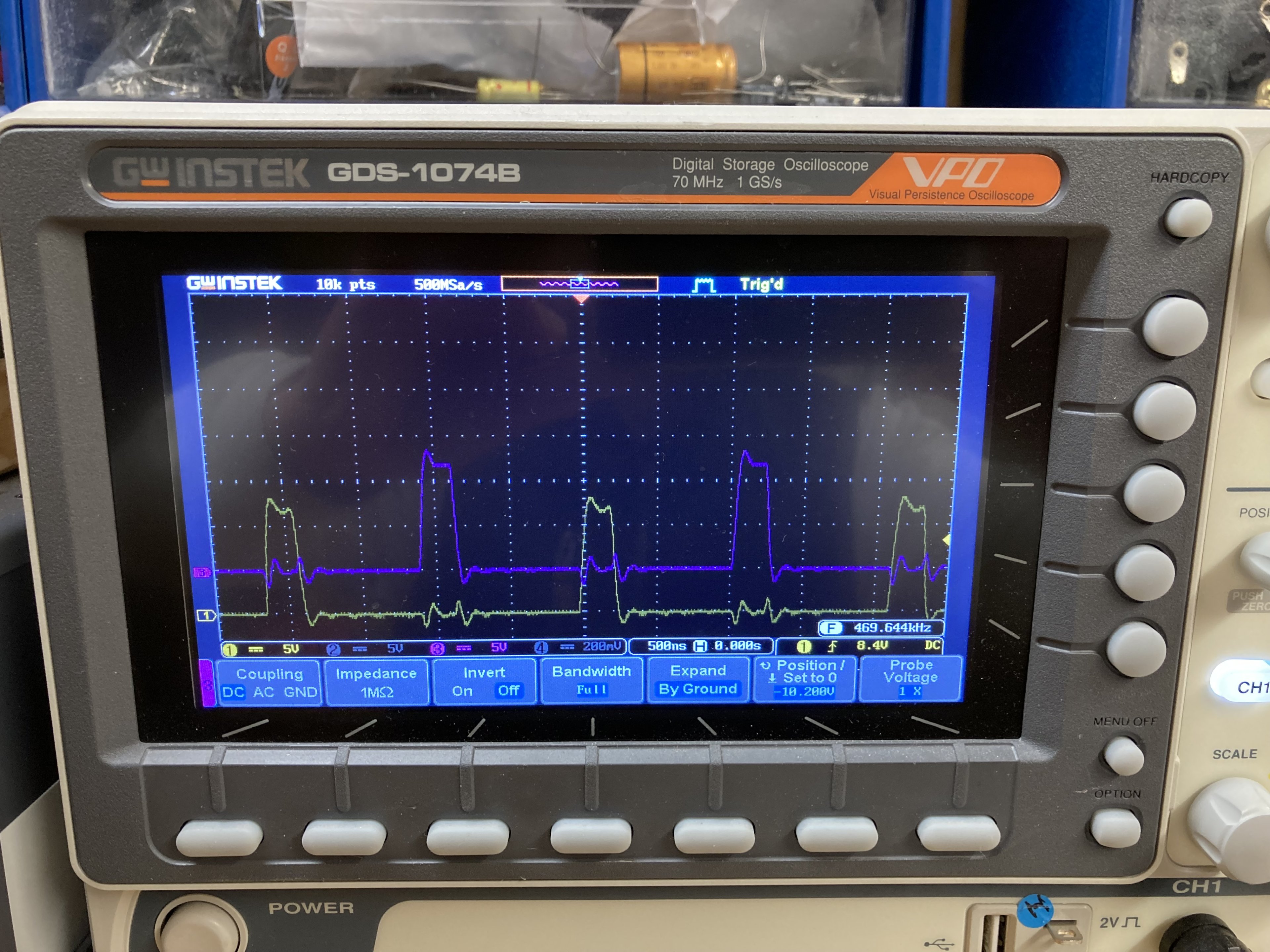

Schnell das Oszilloskop geschnappt, und siehe da:
GPU VRM:
GPU PLL VRM:
Mem VRM:
Das ist das erste Mal, dass ich überhaupt selbst ein Oszilloskop benutze, aber meinem Verständnis nach sieht dieses letzte "Signal" alles andere als gesund aus. Ich habe den Mem VRM IC schon getauscht, der Test steht aber noch aus, weil ich gerade noch eine HD5450 benche. Könnte auch sein, dass einer der MosFETs der Schuldige ist.

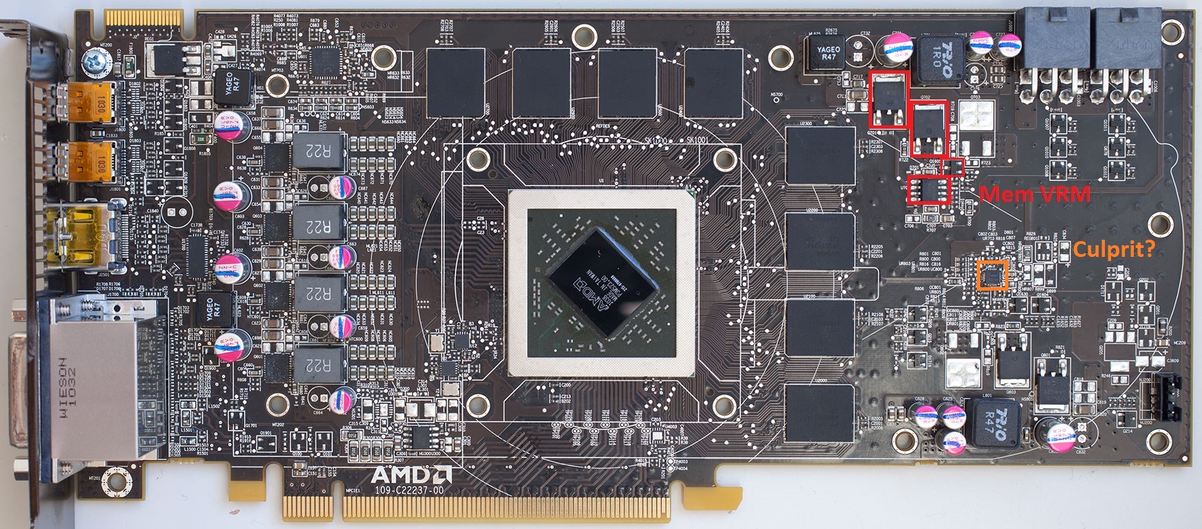

06.01.23: HD6870 - es wird langsam lächerlich

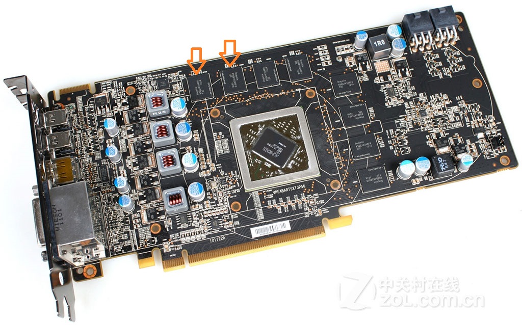

So, vorweg: Das Tauschen der kompletten Memory Power Stage hat leider nichts gebracht, das Problem bleibt dasselbe.

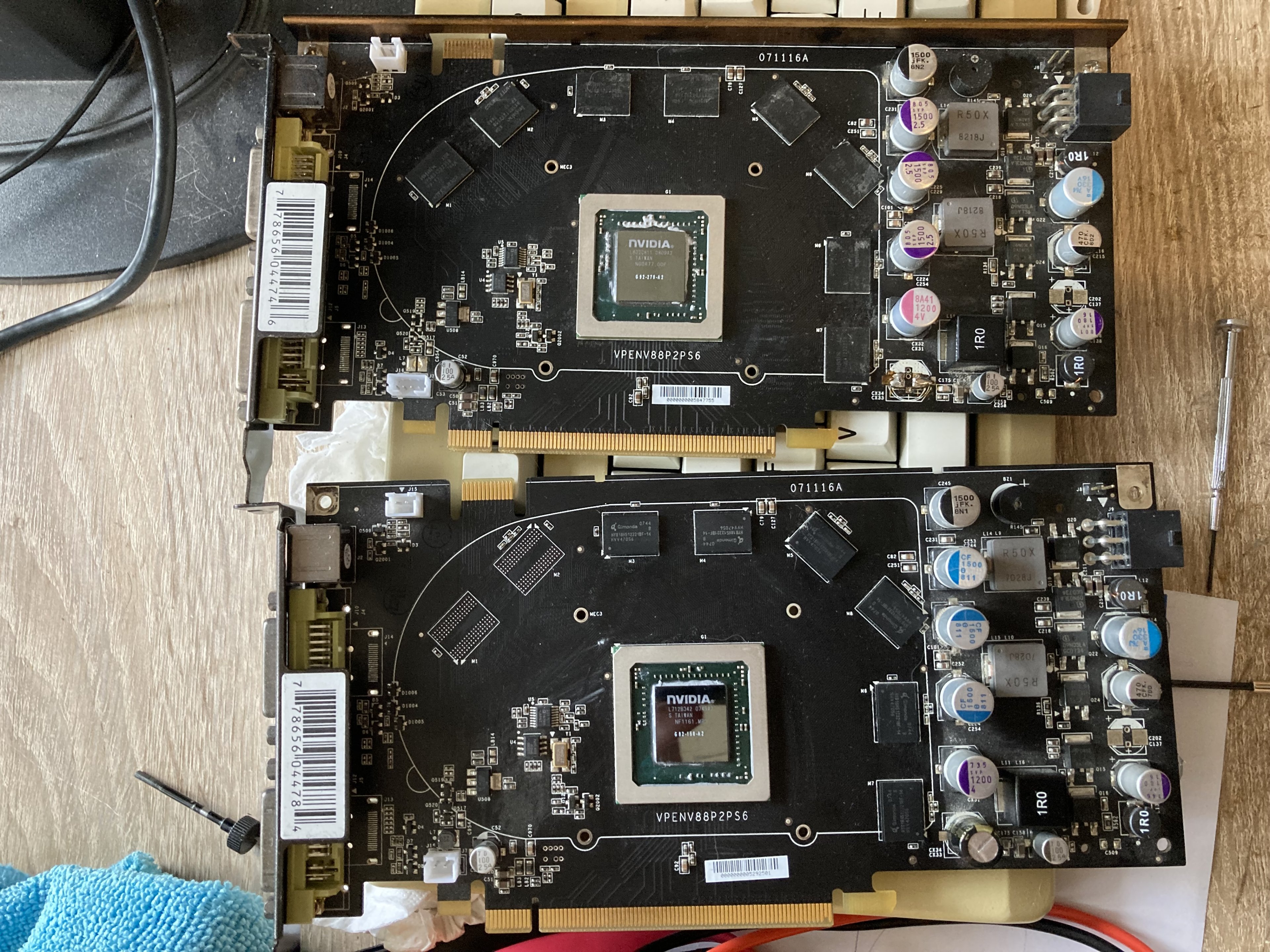

Ich habe dann beim Aufräumen im Keller eine zweite HD6870 von MSI mit demselben Referenz-PCB gefunden, die ich vor Ewigkeiten mal aussortiert hatte, ebenfalls wegen vermuteten Ram-Problemen... Na, ahnt ihr schon was?
Außerdem habe ich in meiner Bastelkiste noch eine HIS HD6870 und eine XFX HD7870 gefunden, die ebenfalls dasselbe PCB haben (die 7870 ist zumindest sehr ähnlich und hat im Bereich Mem/PLL VRM denselben Aufbau und Komponenten).
Und jetzt kommt der Hammer: ALLE VIER Karten haben exakt dasselbe Problem!
Ich konnts kaum glauben, aber hier zeichnet sich eindeutig ein Muster ab. Alle vier Karten haben entweder eine instabile Speicher-, oder GPU PLL-Spannung und auf dem Oszi sieht man definitiv unsaubere Signale.
Dazu kommt noch, dass meine fünfte HD6870 (die ich oben unter Kokü hatte), ein leicht abweichendes PCB hat, dass die Speicher und PLL-Stromversorgung trennt. Hier schalten alle VRMs sauber!

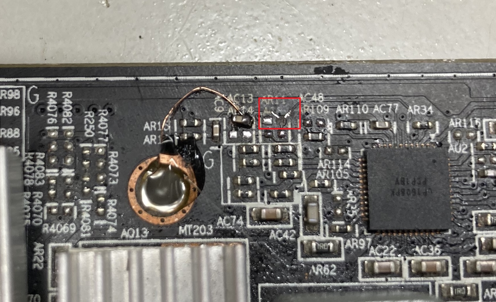

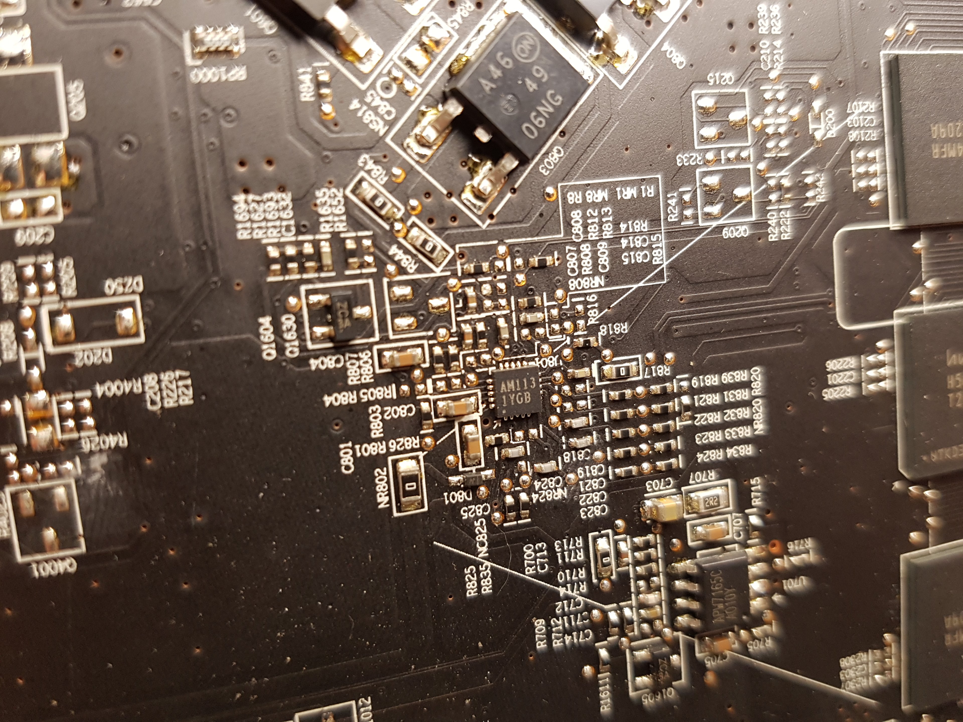

Ja, woran liegts denn nun? Gute Frage. Nachdem ich bei der ersten Karte ohne Erfolg die rot markierten Komponenten getauscht und die umliegenden kontrolliert habe, habe ich den orange markierten Chip im Verdacht.
Leider finde ich dazu kein Datenblatt - falls hier jemand einen Tipp hat, wäre das super.
So wie ich den Aufbau des PCBs verstehe, wird der Mem-VRM vom APW7165 gesteuert. Der quadratische Chip müsste ein Slave-Controller sein, der irgendwie mit dem Mem-Controller zusammenhängt und diesen beeinflusst.
Vielleicht liegt es auch an den umliegenden Komponenten, aber dass Kondensatoren oder Widerstände einfach so den Geist aufgeben, und das bei vier Karten in der gleichen Art und Weise, halte ich für sehr unwahrscheinlich. Kann auch sein, dass es an einem Transistor liegt, da fehlt mir die Erfahrung. Ich habe einen reddit-Thread dazu eröffnet und bleibe dran.
Als nächstes müsste ich einfach mal so einen Controller tauschen. Leider habe ich keine anderen Karten, bei denen ich einen mopsen kann, also müsste ich die Teile erst bestellen.
