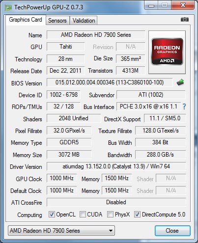

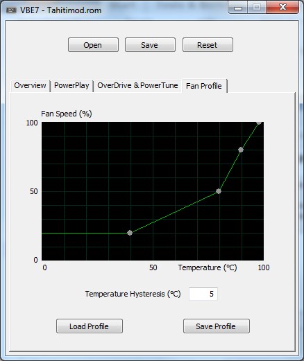

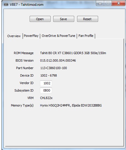

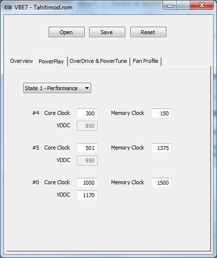

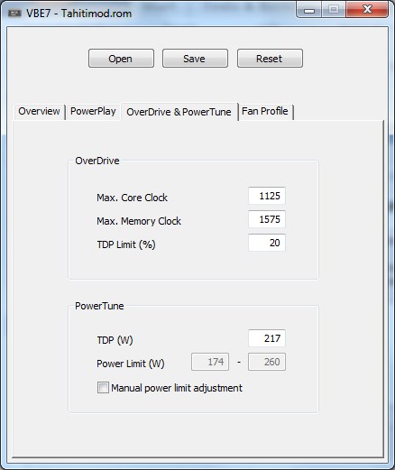

Sollte es jemanden interessieren, es gibt mittlerweilen tolle BIOS-Editoren, mit denen man das BIOS seiner Karte so verändern kann, wie man möchte. Ich habe den VBE7 verwendet, den ich im Anhang mal eingefügt habe. Das tolle hierbei ist, dass man sowohl die Lüftersteuerung, als auch die Taktraten und Spannungen anpassen kann. Overview.jpgPowerPlay.jpgOverDrive.jpgFanProfile.jpgGPUZ.jpg
Die Checksumme des BIOS-Files wird automatisch angepasst und man kann mit ATIWINFLASH das neue BIOS direkt unter Windows komfortabel über die Kommandozeile mit dem Parameter "ATIWINFLASH -p 0 MEINNEUESBIOS.ROM flashen.
Das Risiko eines Flash-Vorgangs ist durch das Dual-BIOS auch überschaubar.
