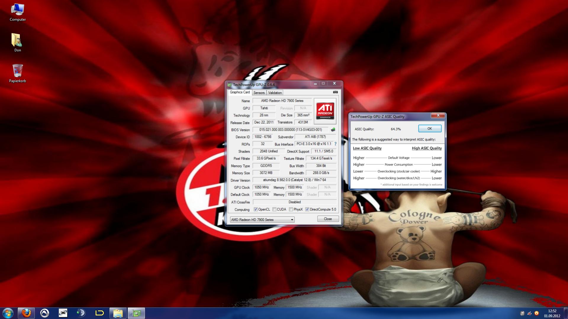

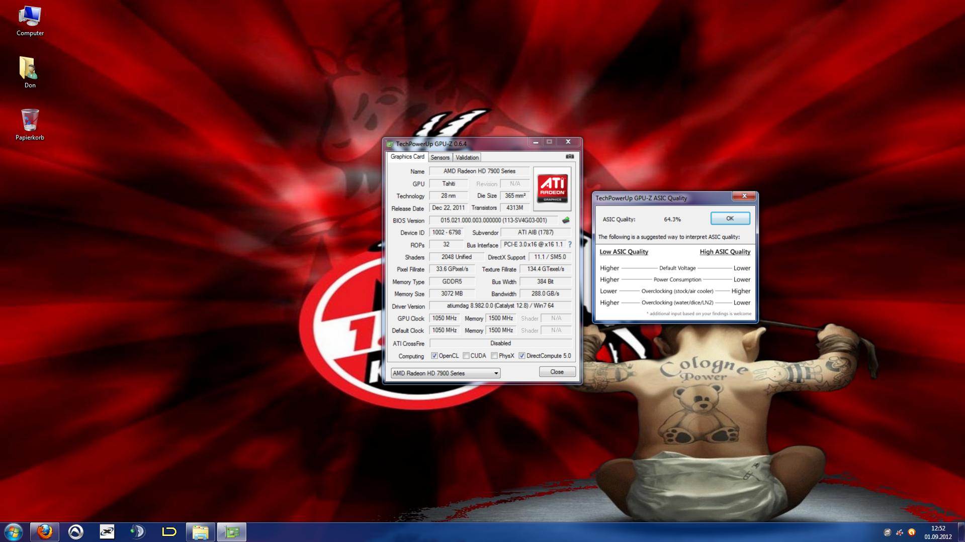

So, habe nach erneuten Problemen mit der VTX3D Radeon HD 7950 X-Edition mit ASIC von 90,5% die sich nahezu zu 0,0% übertakten lies (Dauerabstürze unter Vollast InGame) + extremes Spulenfiepen unter Last, die Karte zurückgeschickt, und mir eine nagelneue HIS 7970 GHZ Edition zugelegt.
Der ASIC ist deutlich "schlechter" (siehe Anlage) wobei mir das gemäß meiner letzteren Erfahrung so was von Wurscht ist, das ich es niemandem sagen kann.

In der Anlage aktuelle Screens, mache mich bei Gelegenheit noch etwas ans undervolten.

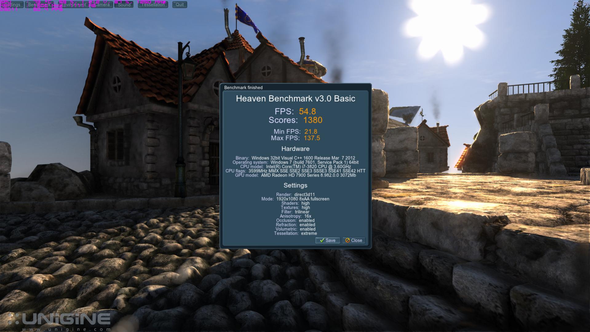

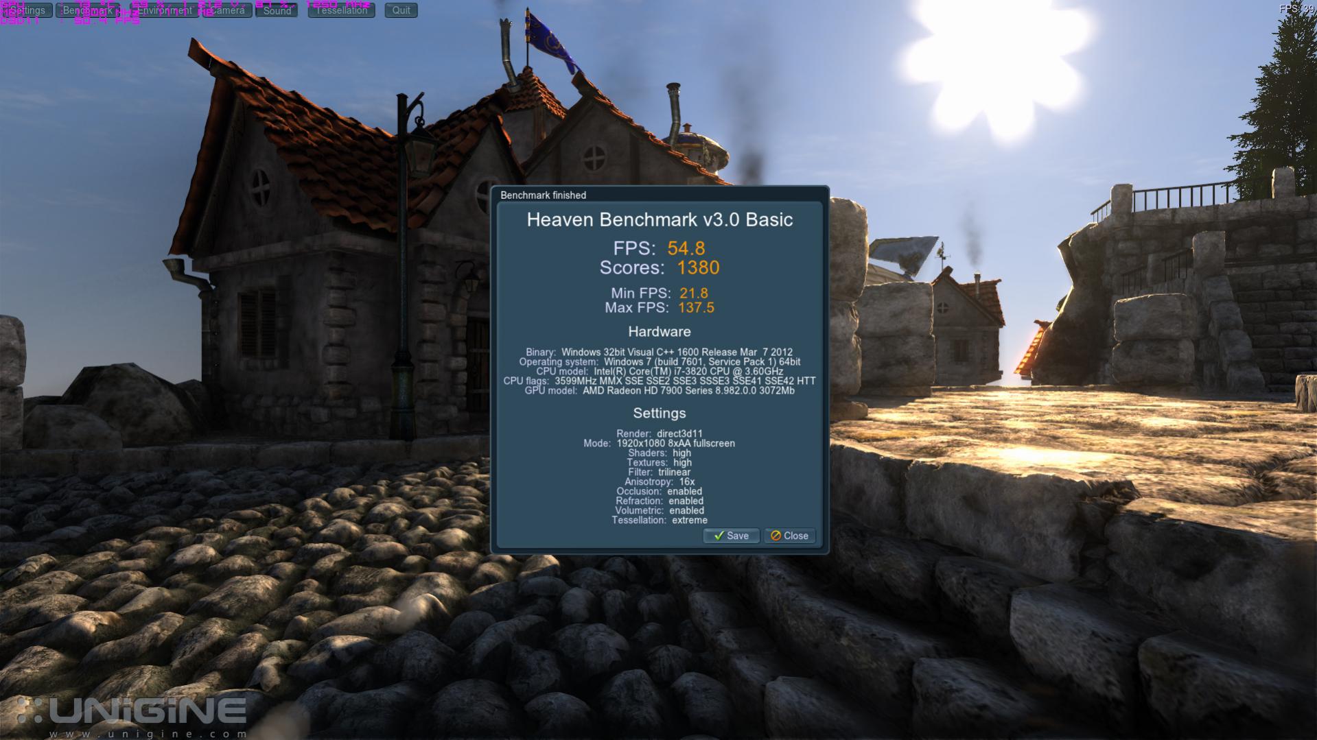

Heute hab ich mal, weils im Case so kühl ist, :D mit der Karte gespielt. :)
Die Lüftersteuerung habe ich so eingestellt, das bei 80°C / 100% Lüfterspeed anliegen. Normal mache ich ja immer 100%, aber bei den Außentemperaturen von 18°C und der Raumtemperatur von 23°C.
Für 1250/1500 gab ich Ihr schöne zärtliche 1.212mv. Das reichte für einen Run in Heaven, auch wenn es einmal in der nähe des 20igsten runs für 2-3 Sek. kurze Bildfehler gab, die dann wieder verschwanden, nach 5 Sek. hät ich das abgebrochen, oder wenns zu hart geworden wäre. Bei ~ 73°C kamen die Bildfehler, die nicht auf Temperatur zurückzuführen waren, denn am Ende erreichte die Karte mal Ihre 75°C maximal bei 87% FAN. Gehäusebelüftung war runtergeregelt, weil die Karte relativ kühl blieb. Mit 1.224mv hätte es sauber durchlaufen können, ohne kurze aufblitzer.
Die Karte läuft mit x8, weil es eh kaum spürbaren Unterschied macht, und die Karte mehr Luft hat.
