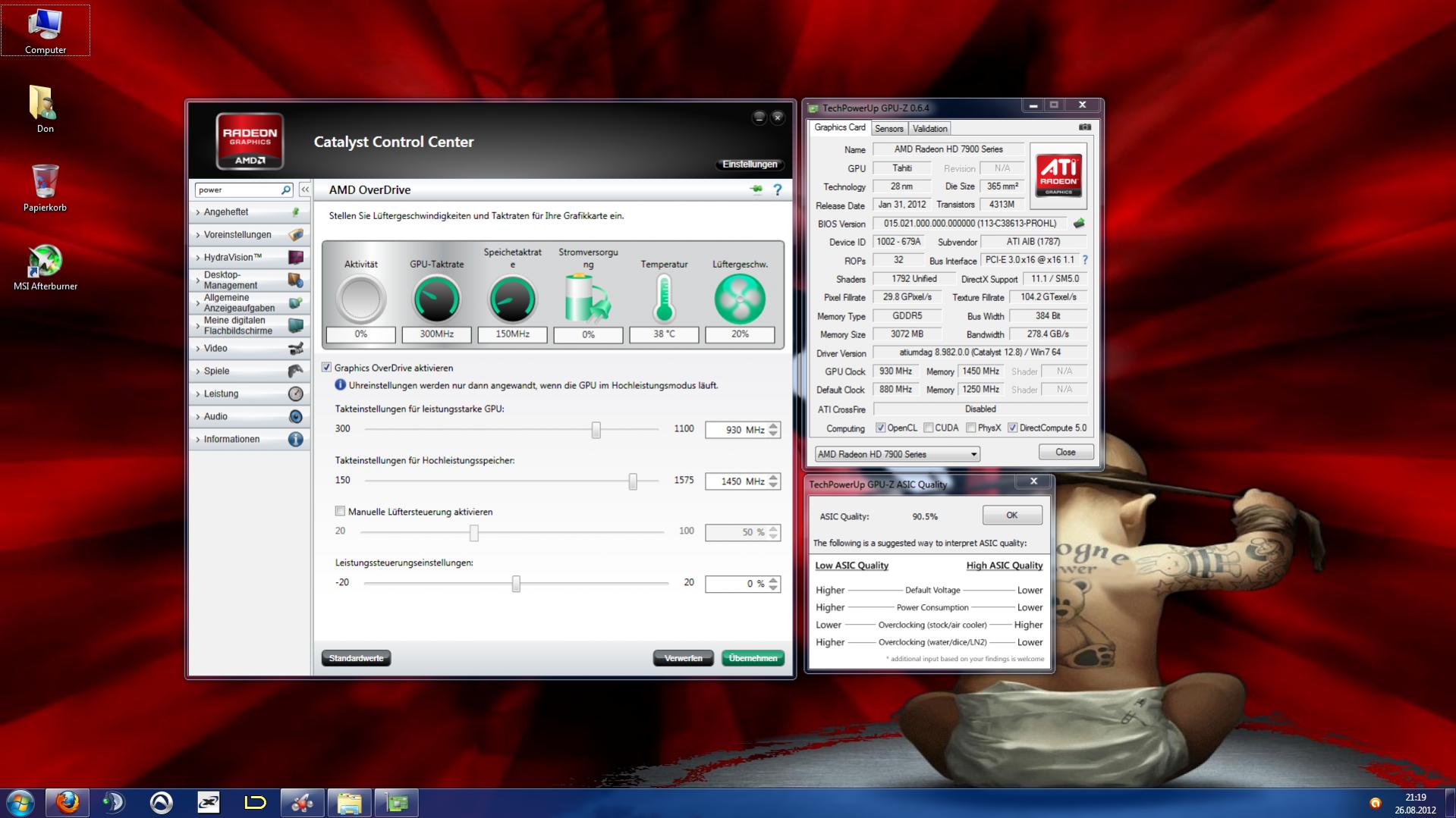

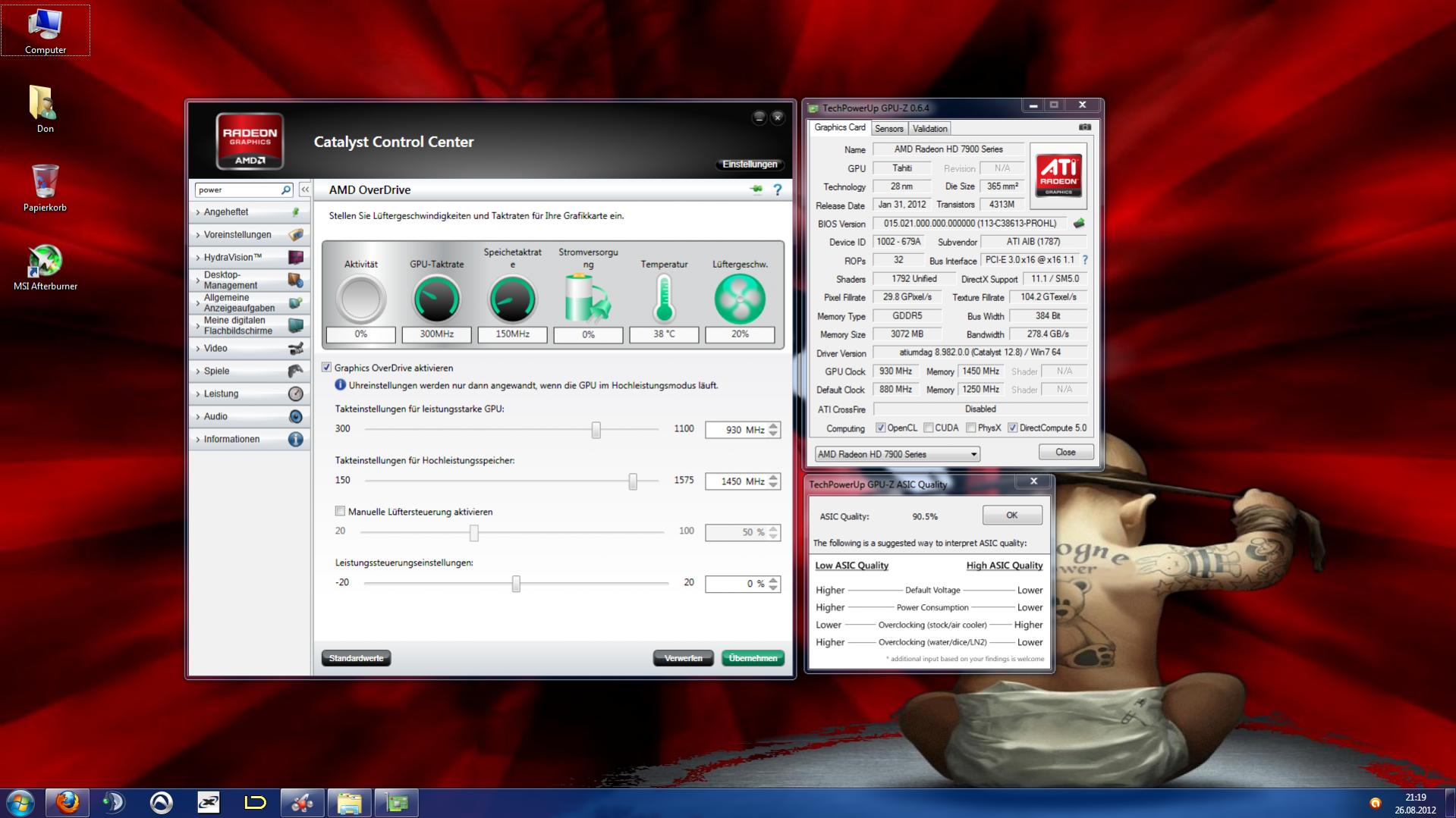

Habe mir gestern die OC 7950 von VTX geholt.
Übertakten über 930 Mhz mit memory Clock 1450 funktioniert nicht.
Die Tests laufen zwar sauber durch ATI Tool etc. aber mitten in diversen Games
habe ich Grafikfehler mit freeze. (max 930 mit 1450 funktioniert)
Checke es einfach nicht, die ASCi Qualiy beträgt 90,5 %!!!??? :(
Spannung hab ich Testweise auch auf 1200 hochgesetzt, unterm Strich gleiches Ergebnis.
Meine Wunschraten von 1000 Mhz bei 1575 Memory liegen in weiter Ferne.
Könnt Ihr mir sagen woran das liegen kann? Ist die GPU irgendwie limitiert durch das Bios, bzw.
liegt es an den "hohen temperaturen unter Vollast ~70 C" ???
Bitte um euere Hilfe!!! ---> Screens im Anhang!

Wie warm werden denn die Spannungswandler?
Die haben ja bei der 7950 X edition gar keine Kühlung, und wenn die GPU schon 70° hat, könnten die durchaus zu heiß werden
ok, das ist unkritisch.
Lass mal den Lüfter schneller drehen und erhöhe die Spannung und schau ob dann mehr Takt geht.
Wenn du dann selbst mit Spannungserhöhung nicht mehr Takt stabil zum laufen bekommst wirst du da aber dann nichts machen können
kann es auch sein das der ram am limit ist? da er hier auch nicht gekühlt wird und er von der normalen vcore erhöhung nicht provitiert? wäre nur meine idee, wobei ich da kein experte bin :/
grad weil bei 1,2v sollte ja 930 mhz problemlos laufen - wenn man sich anschaut was bei andren geht. oder wirklich nen beschissener chip.
edit: und da sachen wie furmark ja den vram kaum auslasten im gegensatz zu spielen?
kann schon sein, wobei zu hoch getakteter Vram in der Regel starke Grafikfehler produziert, aber nicht unbedingt zu einem freeze führt.

Sicher das die 1,2V auch übernommen wurden?!
Danke für euere Hilfe ---> Hab den Fehler!!!!
Schuld war der Speicher Wert alles was über 1350 hinausläuft --> freeze

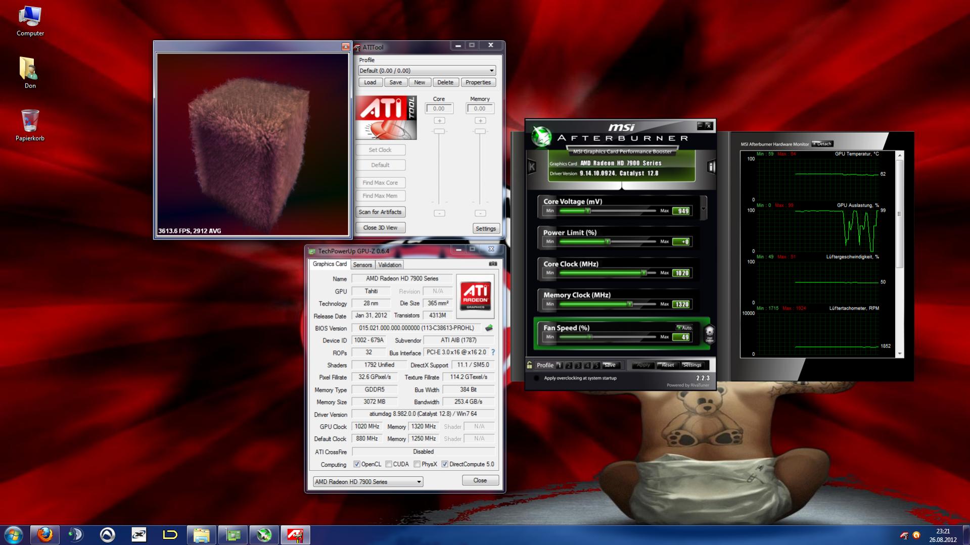

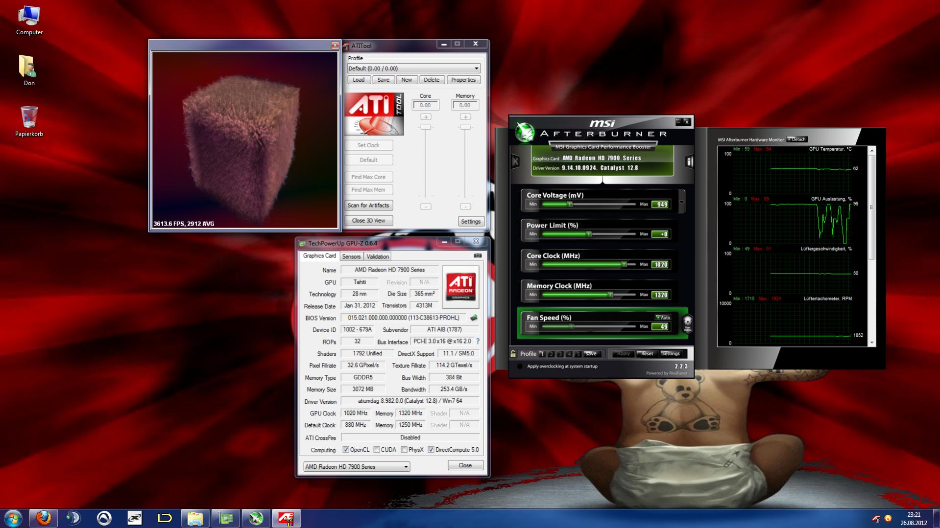

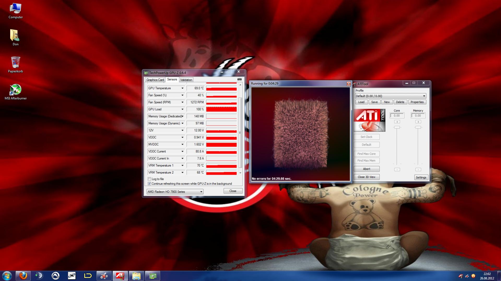

Core Clock bin ich jetzt schon nach 20 Min Stresstest bei 1020 Mhz bei etwas Intelligenter genutzter Lüftersteuerung als der Standard.
Und das ganze läuft undervoltet stabil bei 0,95 Core Voltage.
Danke nochmal :cool_alt: für den Tip mit dem Speicher - hätt ich nicht gedacht zumal einige deutlich über den 1350 Mhz sind.
Die Übertaktung ist für mich an dieser Stelle abgeschlossen. Werte sind somit (gem. Anhang) erreicht!
