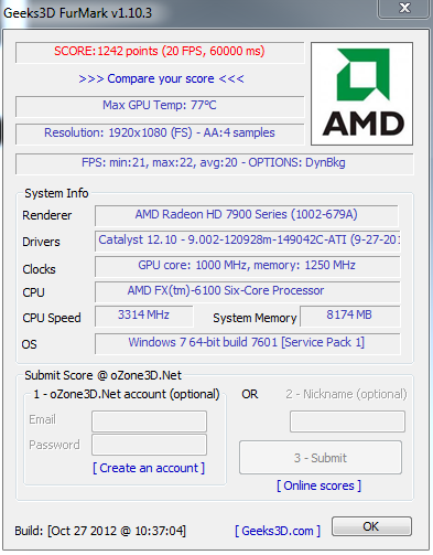

Ist dass gut was habt ihr da ?

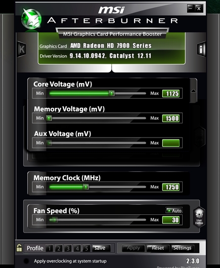

Hmm...nachdem ich meine 7950 jetz schon etwas länger hab wollt ich mich auch mal wieder ans übertakten wagen...
Also MSI Afterburner runtergeladen und zack, ich kann die Spannung nicht ändern da der Schieber bei den mv ausgegraut ist, an was könnt das liegen?
@unni
Hast du unter Settings/Allgemeine Einstellungen/Kompatibilitäts Eigenschaften das Häkchen bei "Spannungsregelung freischalten" gesetzt?
Den unofficial Overclocking Mode muss man vermutlich (ich habs seit Jahren an, daher ka, ob man es braucht ^^) auch erst noch aktivieren. Das macht man in der MSIAfterburner.cfg (im Installationsordner), dort setzt du unter [ATIADLHAL]...
UnofficialOverclockingEULA = I confirm that I am aware of unofficial overclocking limitations and fully understand that MSI will not provide me any support on it
Und bei "UnofficialOverclockingMode" setzt du eine 1 damit Powerplay aktiv bleibt, 2 damit Powerplay deaktiviert wird und bei 0 wird der "UnofficialOverclockingMode" deaktiviert.
Sollte der Regler nun immer noch Grau sein, dann sind deine Spannungen gefixt :)

Satsujin schrieb:
@unni
sp-jpg.316031
Falsche metode!
vergiss das mal wieder ganz schnell! Kann zu extremem flimmern führen!
Desktop verknûpfung vom Afterburner, eigenschaften. hinter das Ziel ............Afterburner.exe" -xcl anfügen. Aufstarten. Meldung kommt. Pc neustarten.
Hö, ist doch die ganz normale Methode?! Ist das bei dir so gewesen, oder ist das ein bekanntes Problem? Ich frage, weil ich darüber weder was gehört/gelesen habe und Google mir auf die schnelle auch nichts auswirft!
