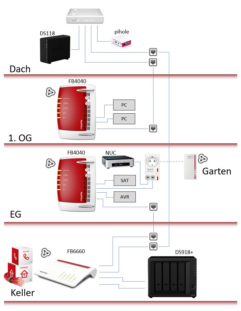

Hallo Leute,
ich habe ein Problem mit meinem WLAN und komme gerade nicht so recht weiter.
So ist mein Netzwerk zu Hause aufgebaut:
Ich habe von einer 6490 auf die 6660 gewechselt (wegen Bandbreite Internet). Mit der 6490 hatte das auch völlig problemlos funktioniert.

Ergänzung: Ich habe in den 4040 als DNS-Server die 6660 angegeben, und nur dort mein Pihole als DNS Server angegeben. Das ist doch okay so, oder? War bisher völlig unproblematisch.
In den 4040 gar keinen DNS Server angeben. Außer du betreibst sie als Routerkaskade, was ich in deinem Fall als nicht sinnvoll ansehen würde.
Okay, DNS Server kann ich bei den 4040 rausmachen.

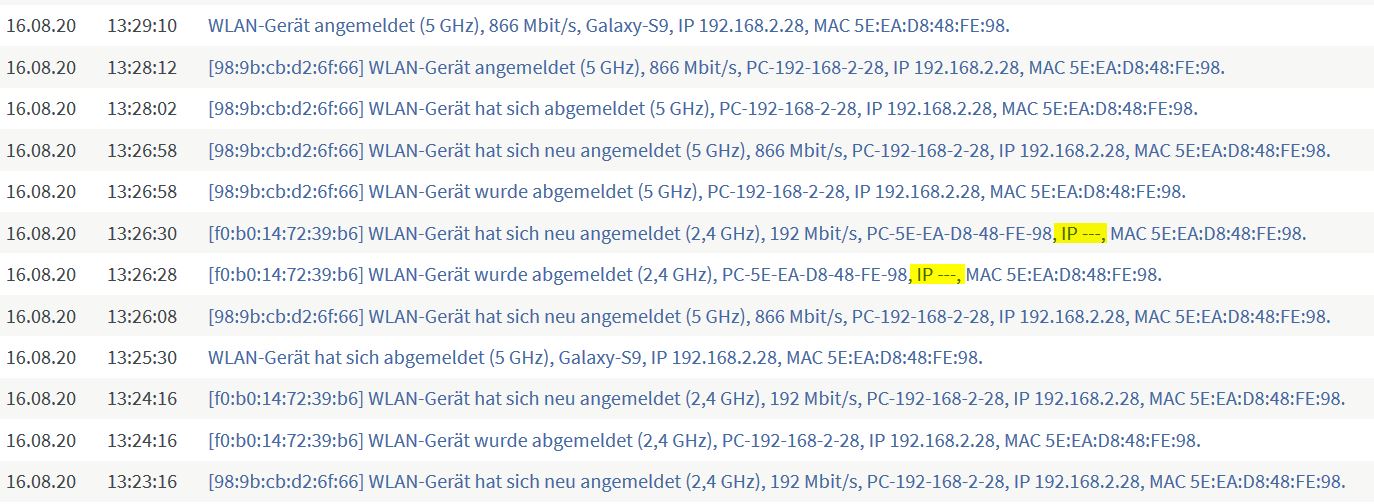

@Tom_123 hier ein Auszug aus dem Ereignis-Protokoll. Ich hatte um 13:27 Uhr (Uhrzeit auf dem Handy Galaxy S9) das berühmte Ausrufezeichen. Und so wie es im Protokoll aussieht hatte das S9 zu dieser Zeit keine IP-Adresse:
der bekommt auch nur an den einen Router offenbar keine IP, an der f0:b0:14:72:39:b6
ggf müsstest du da mal die konfig checken was da los ist, ggf gibt es auch einen IP Konflikt, wenn der haken gesetzt wurde, dem Gerät mit dieser Mac immer die gleiche IP zuzuweisen.
Komisch ist auch das das als PC-* angezeigt übertragen wird, aber das ist wohl ne eigenart von Mesh

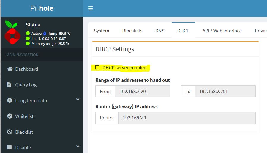

Sicher, dass auf dem pihole kein DHCP Server läuft?
Reaktionen: up.whatever
Ja, da bin ich sicher:
Und die IP des pihole ist sicher außerhalb der DHCP Range der 6660?
Ja, zu 100%. Mein Pihole hat die .9, die DHCP Range ist .20 bis .50.
