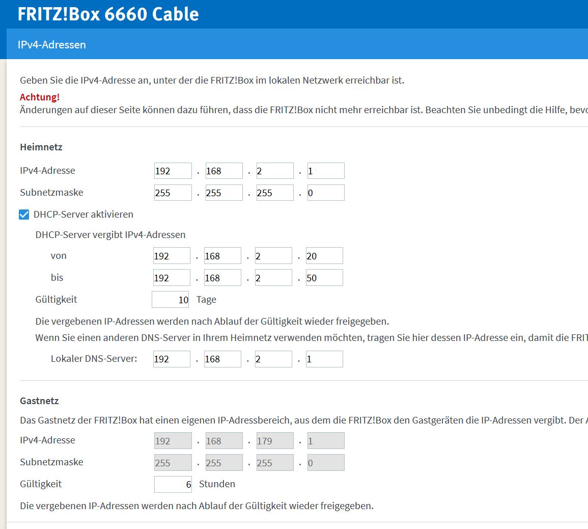

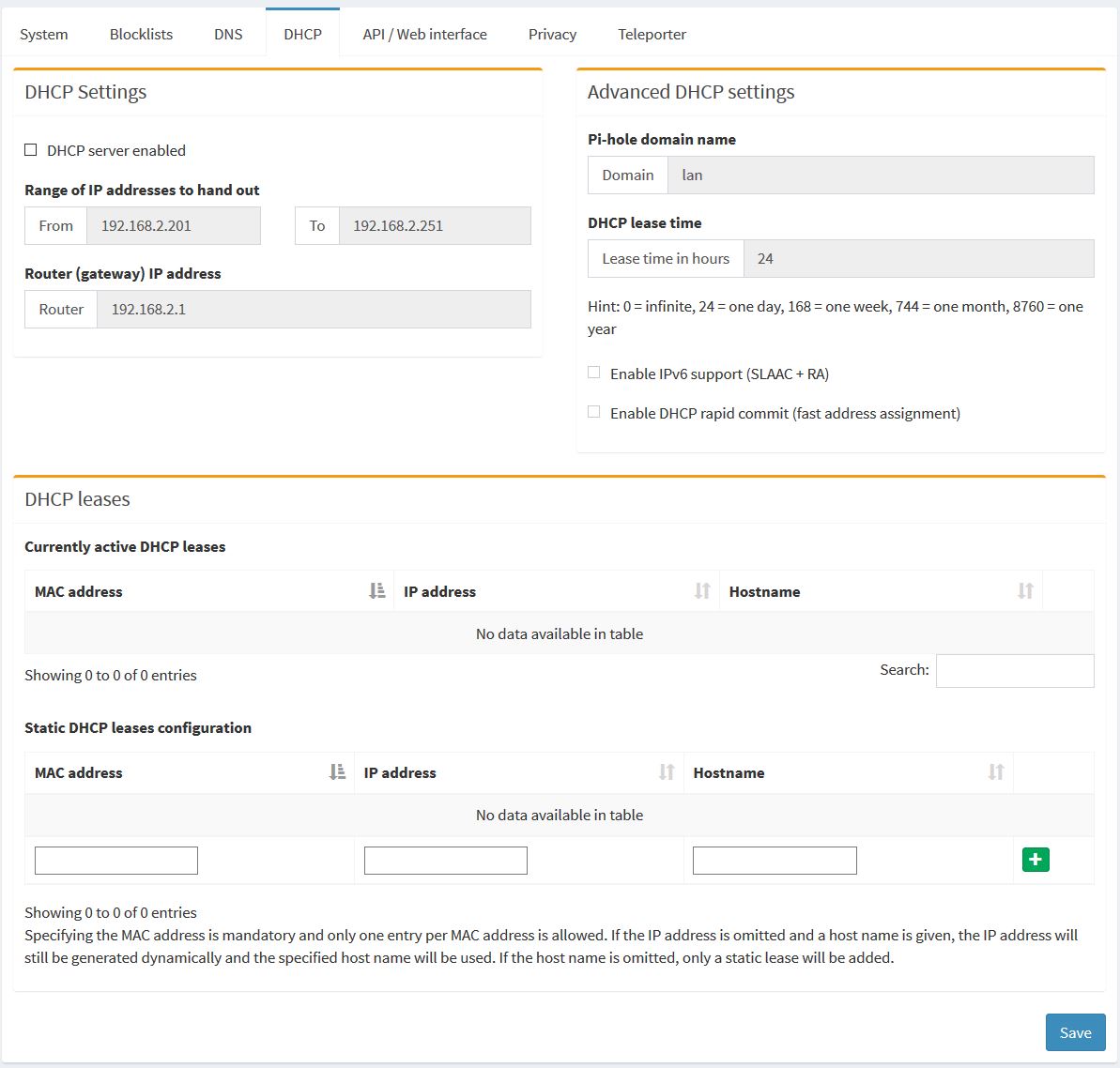

Also, meine DHCP-Einstellungen sehen so aus:
von .2 bis .19 ist der statische Bereich. Hier liegen mein NAS, der Drucker, die Repeater, und auch PiHole mit der 192.168.2.9

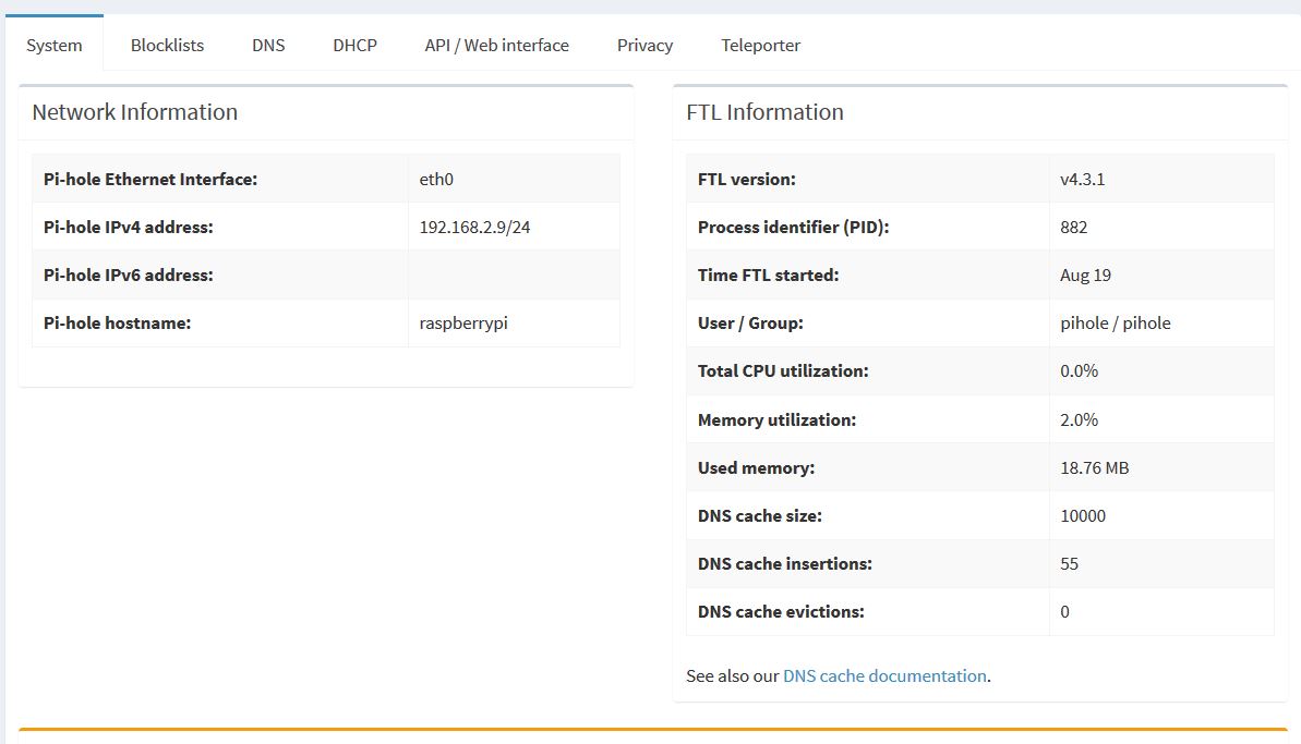

Die config im Pi sieht so aus:
Ist hier was falsch, was ich nicht erkenne?
Nachtrag: Im Moment ist in meiner FB6660 der DNS Server die FB mit 192.168.2.1. Wenn ich pihole nutze, dann ändere ich hier auf 192.168.2.9
Da das aktuell Probleme macht steht hier wieder die .1
Das ist aber die falsche Stelle. Das ist der DNS, der im Intranet an die DHCP Clients verteilt wird. Der soll für alle Clients immer die IP des Routers sein also die .1.

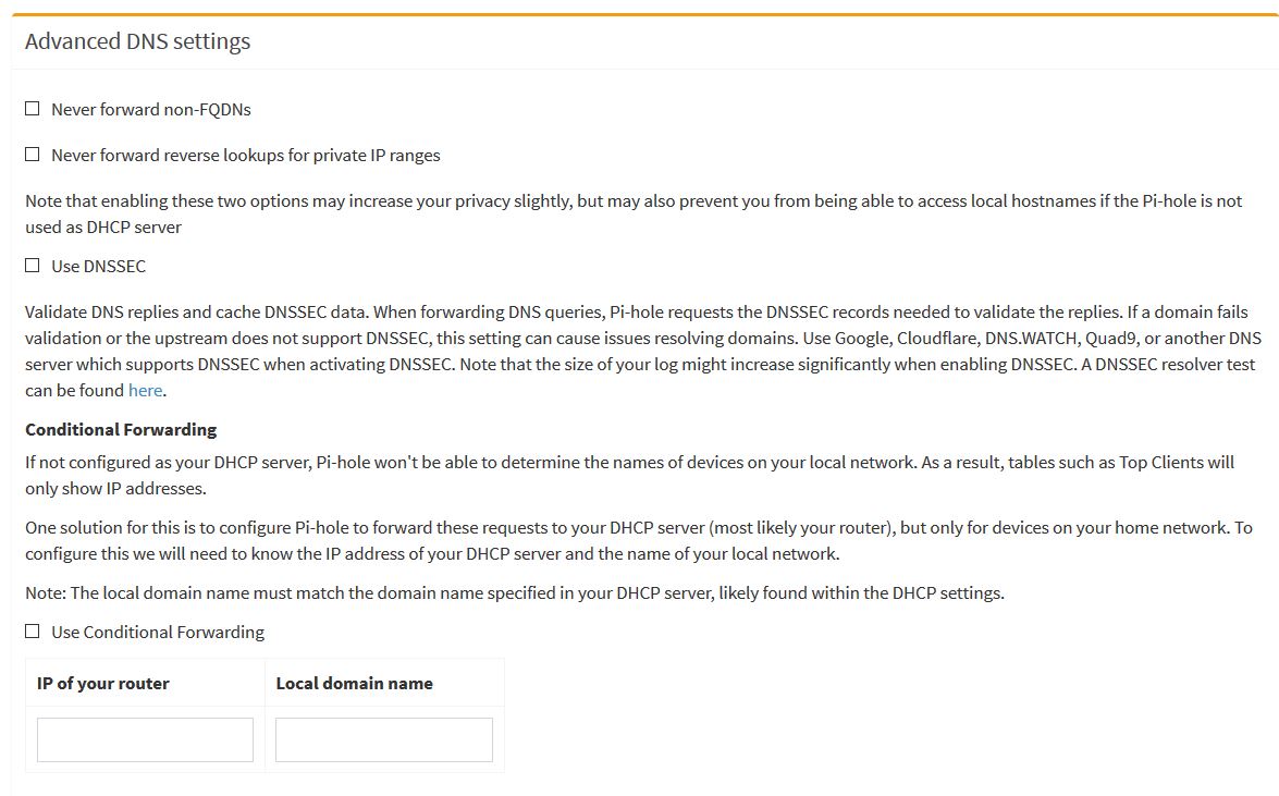

Das sind alles legitime DNS-Konfigurationen und man kann es prinzipiell machen wie man will. Ich würde jedoch immer dazu raten, die DNS-Kette so kurz wie möglich zu halten (pihole Variante #2). Allerdings muss man in dieser Konstellation eine Sache beachten: Der Router wird dabei in DNS-Fragen überhaupt nicht behelligt. Da er aber in der Regel trotzdem noch den DHCP-Server spielt, muss er auch die lokalen Namen auflösen (also zB "FranksPC"). Dazu muss man entweder dem pihole den Router als Upstream-DNS an die Hand geben, was natürlich wieder die Kette verlängert, weil das dann auch für computerbase.de gilt, oder man konfiguriert in pihole "conditional forwarding" und beschränkt dieses auf die lokale Domain (bei Fritzbox = fritz.box). So würde pihole ausschließlich lokale Namen ("FranksPC" ist nämlich effektiv "FranksPC.fritz.box") an die Fritzbox zur DNS-Auflösung weiterleiten.
Das sähe dann so aus:
Mit pihole Variante #3
  • DNS des Routers = google
  • Router vergibt via DHCP die IP des pihole als DNS
  • DNS des pihole = google
  • conditional forwarding in pihole: *.fritz.box via Router

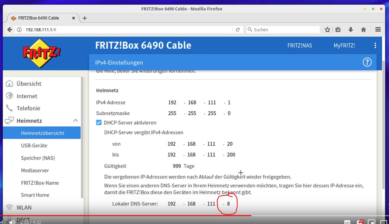

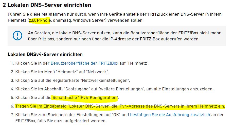

Ich hatte mich damals an diese Anleitung hier gehalten:
und hier wurde die pihole Adresse genau an dieser Stelle eingetragen, wo ich es getan habe:

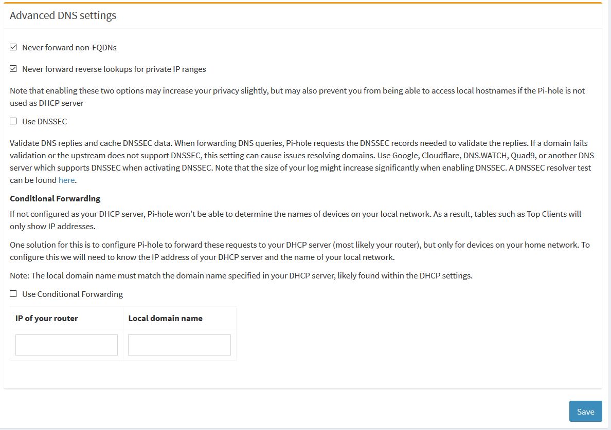

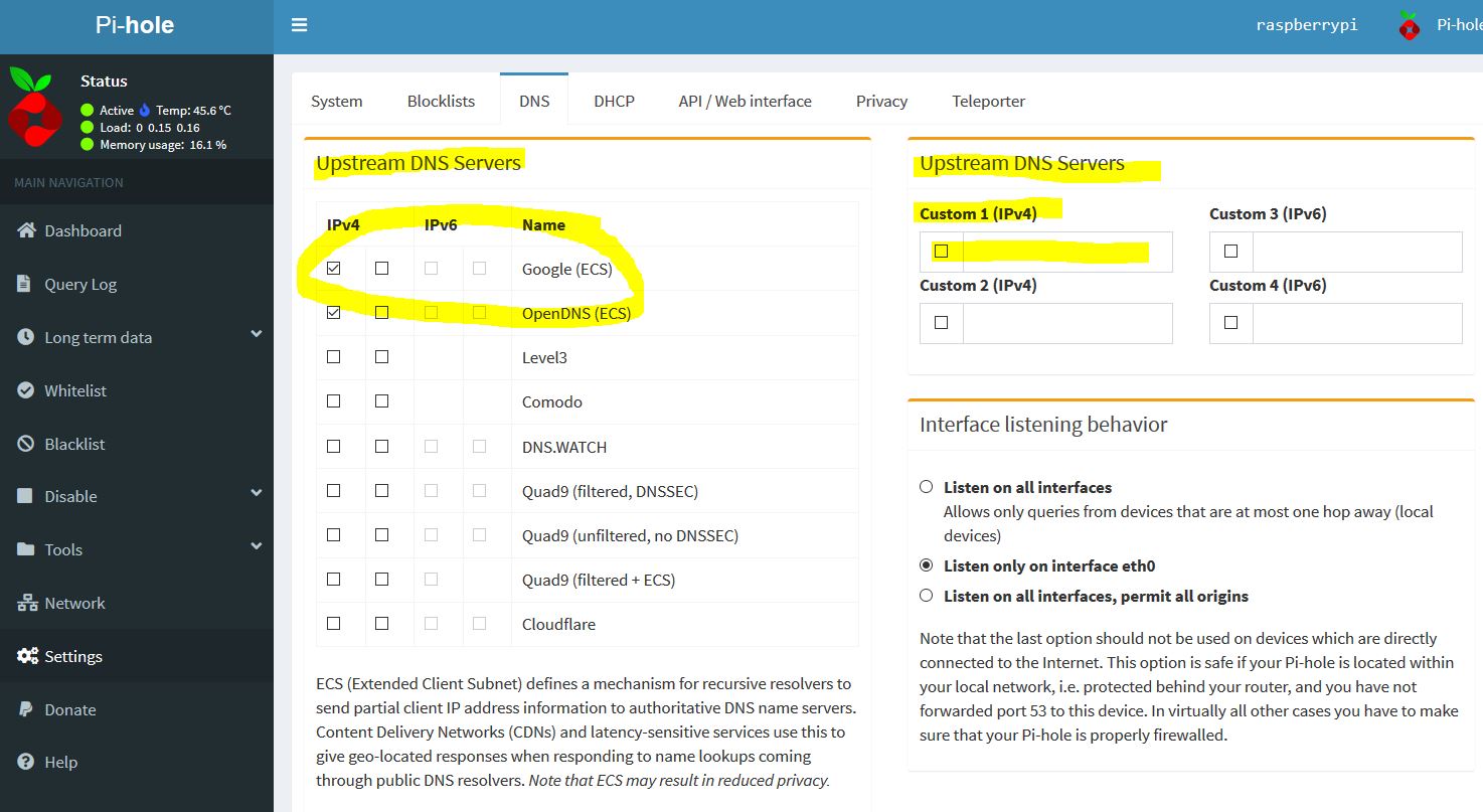

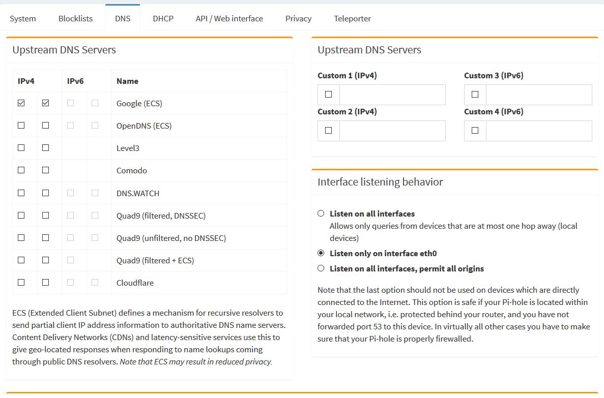

Was ich allerdings nicht verstehe wie ich meinen upstream DNS konfigurieren muss:
und was ich beim forwarding eintragen muss:
Brauch nochmal Hilfe bitte.
