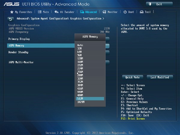

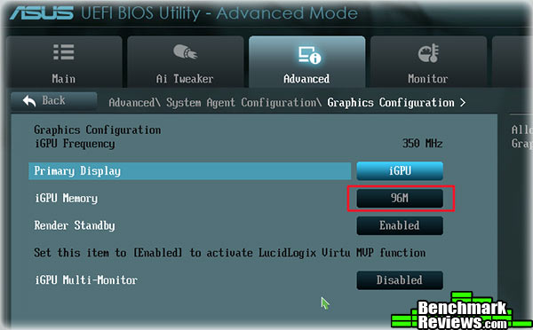

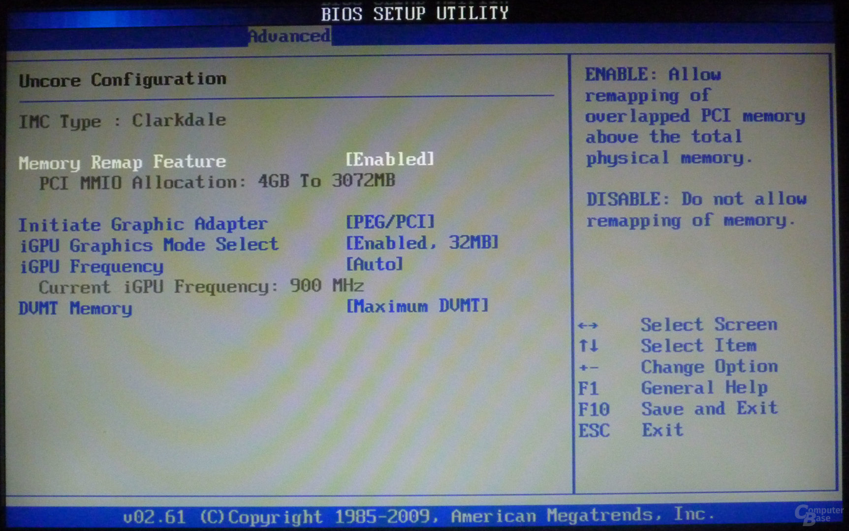

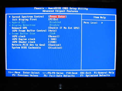

Während ich ohne Grafikkarte unterwegs war habe ich versucht mit dem IGP der CPU zu arbeiten. Keine Chance. Sobald man etwas Grafiklast anlegte oder nach ein wenig Zeit rastete diese vollkommen aus. Soll heißen: Bildaussetzer, Bild zerhackt, rauschen .. etc.
Punkt 1 IGP musste Ram zuweisen im Bios weil standart läufts nur bis 128MB Punkt 2 GrafikTreiber der IGP muss installiert werden sonnst haste du Probleme Punkt 3 letzteres zwecks deiner USB Ports entweder was im Kontakt verbogen oder ein Stick hinüber was dein USB zum Defekt erbracht hat?
@dominiczeth: Jo werd mir das mal mit dem Tisch ansehen. :) Aber ich tippe zumindest bei einem Teil der Probleme auch schon länger auf irgendwelche Potentialprobleme.
@PsychoPC:
Punkt 1: Jo Ram hab ich eh zugewiesen. Aber ich glaub da waren die Optionen auch irgendwie seltsam ... ned a la "10Gig und passt scho", sondern iwie kryptisch. Habs nimmer im Kopf. ^^
