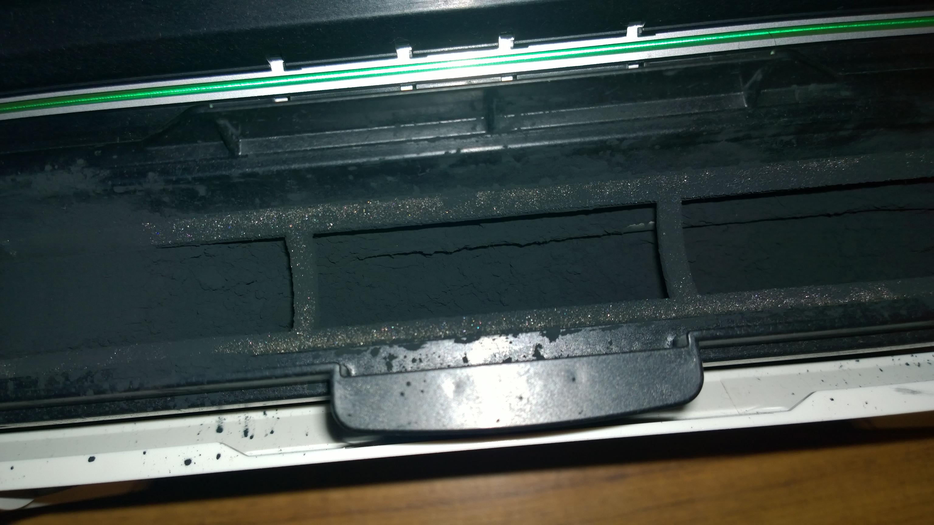

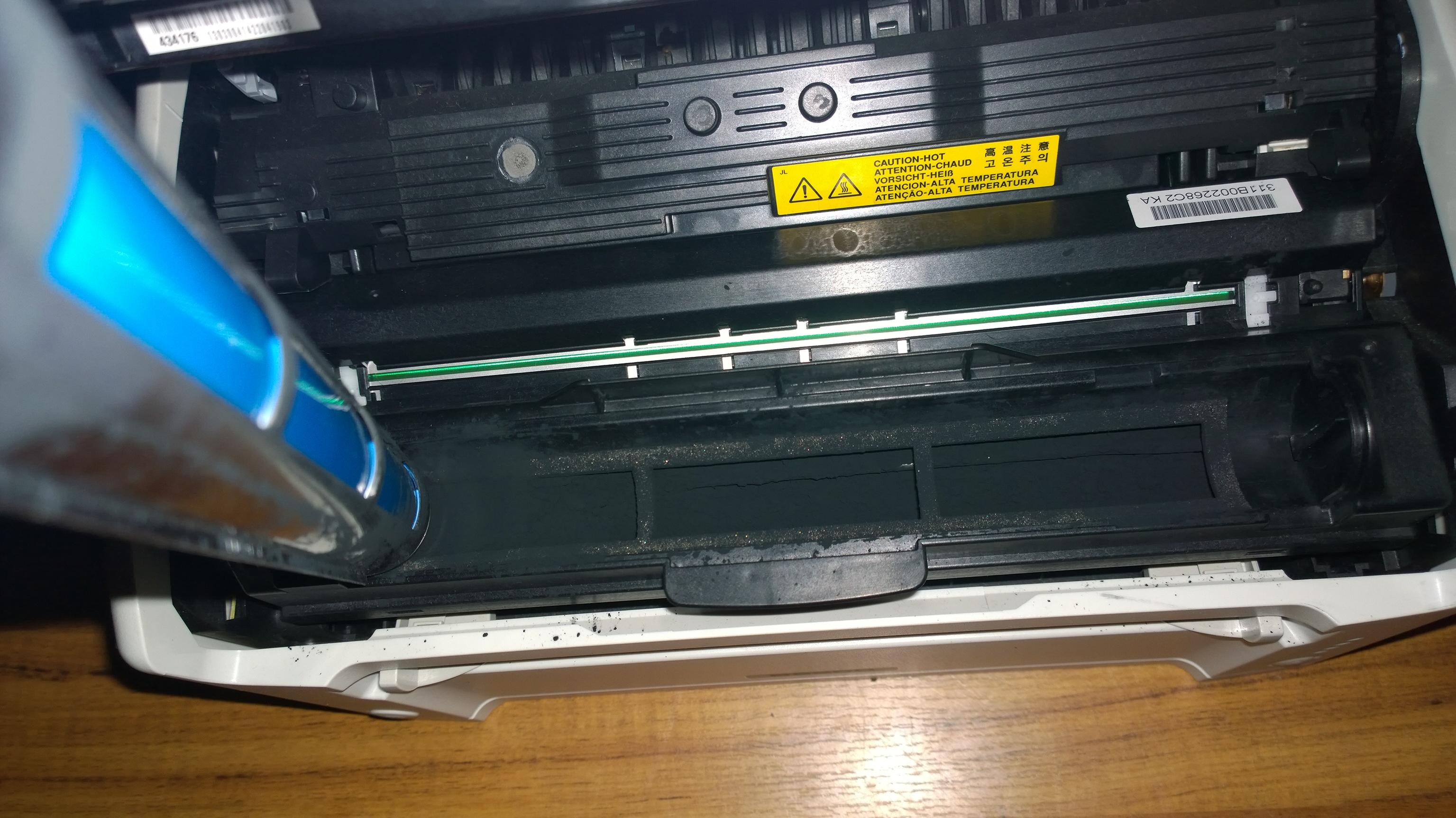

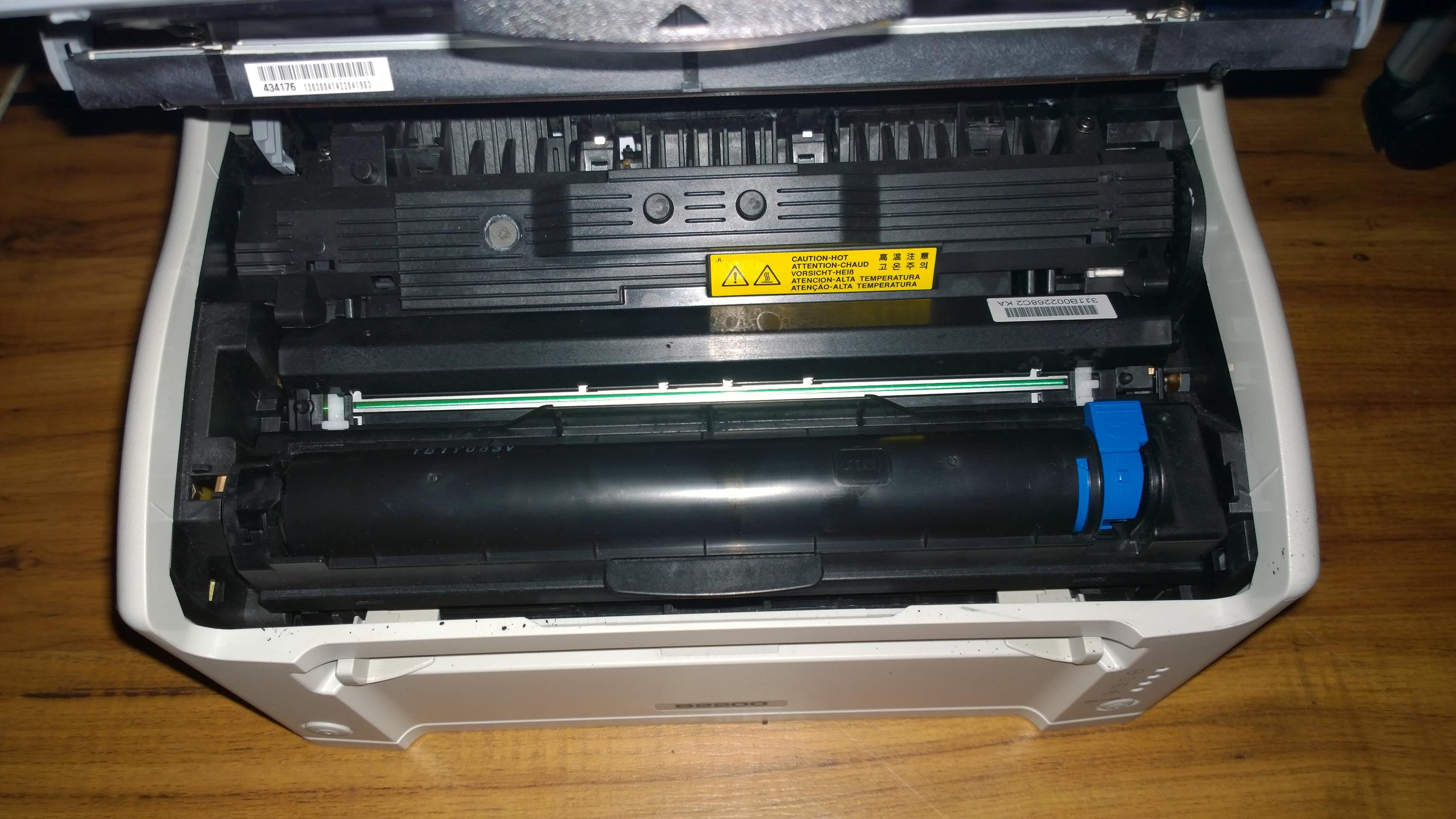

WP_20141215_16_51_25_Pro[1].jpgWP_20141215_16_50_54_Pro[1].jpgWP_20141215_16_50_41_Pro[1].jpg
Ich glaube Bilder sagen mehr als Worte
Das muss der Resttonerbehälter sein. Dieser Toner kann entsorgt werden, wird nicht mehr fürs drucken verwendet.
Dein richtiger Tonerbehälter ist leer.
Resttonerbehälter glaube ich nicht, der sollte eigentlich geschlossen an einer Seite der Bildtrommel sein
was stimmt nicht? Ich habe 2 Jahre lang u.a. auch Laserdrucker gewartet, das Zeug steht im Verdacht Krebserregend zu sein und beim Kontakt mit den Sachen kannst du die in den Müll werfen, da wird es wohl nicht so in Massen frei im Gerät her umfliegen. Die einfachen Drucker von Oki und Kyocera hatten den Behälter in der Bildtrommel integriert, war der voll musste man die ganze Einheit entsorgen, die besseren Drucker (Netzwerkdrucker mit mehreren Papierfächern etc.) hatten einen extra Behälter den man wechseln konnte.
Man hat aber beim Restonerbehälter im Prinzip das selbe Problem wie beim "Schwämmchen" der Tintenrotzer, immer wieder kleine Druckaufträge und aus dem Ruhemodus holen füllt den ruckzuck
