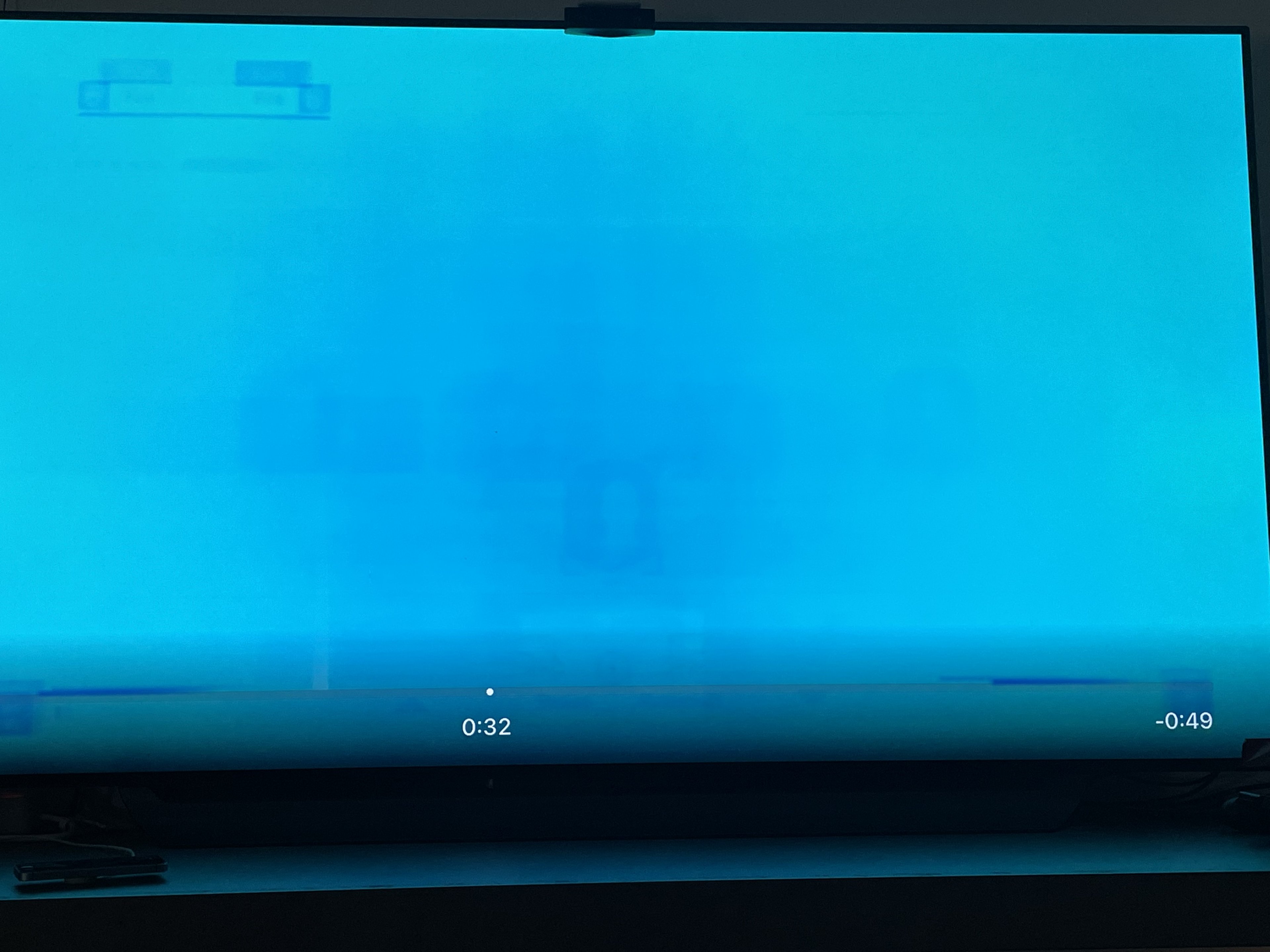

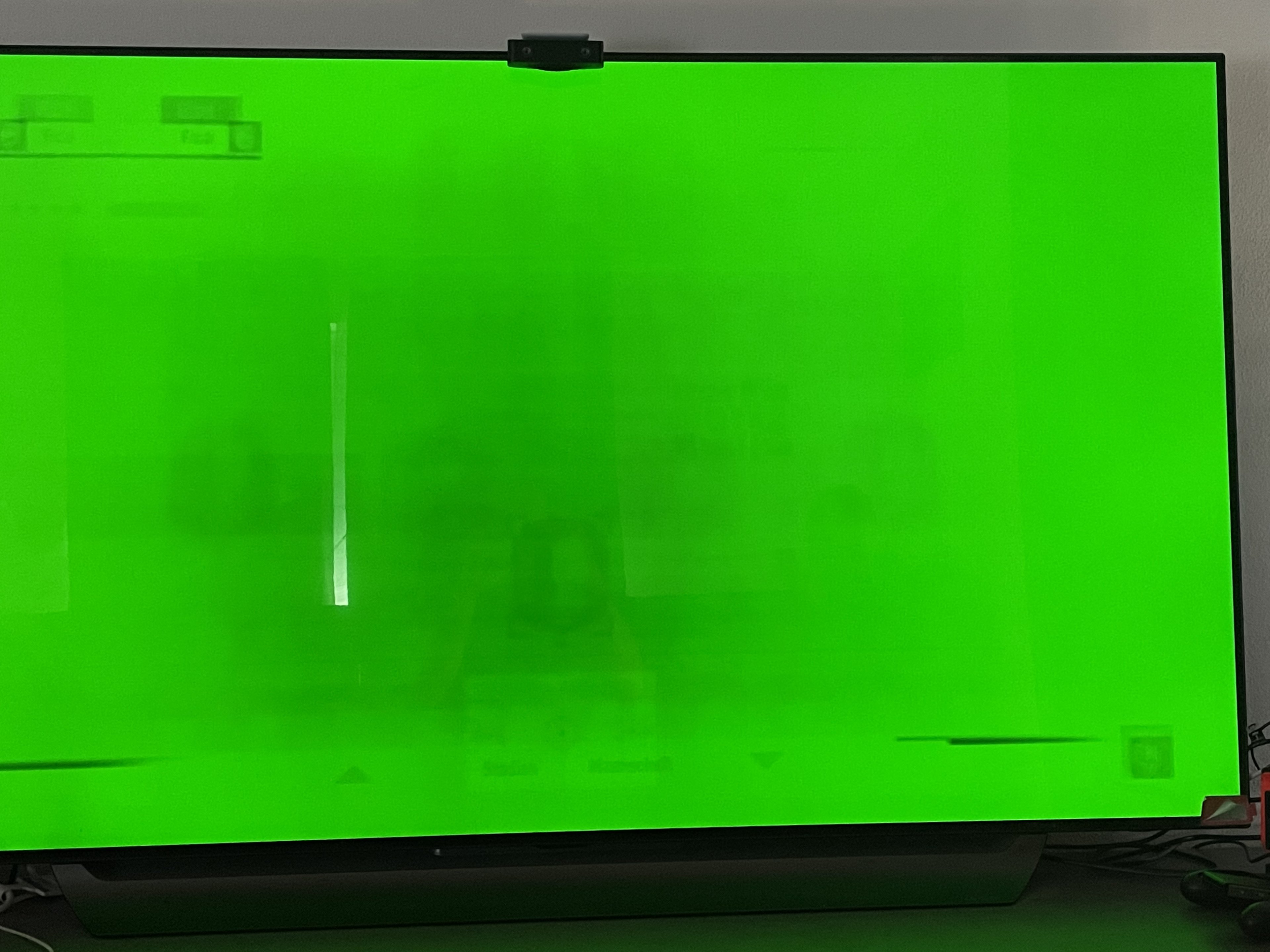

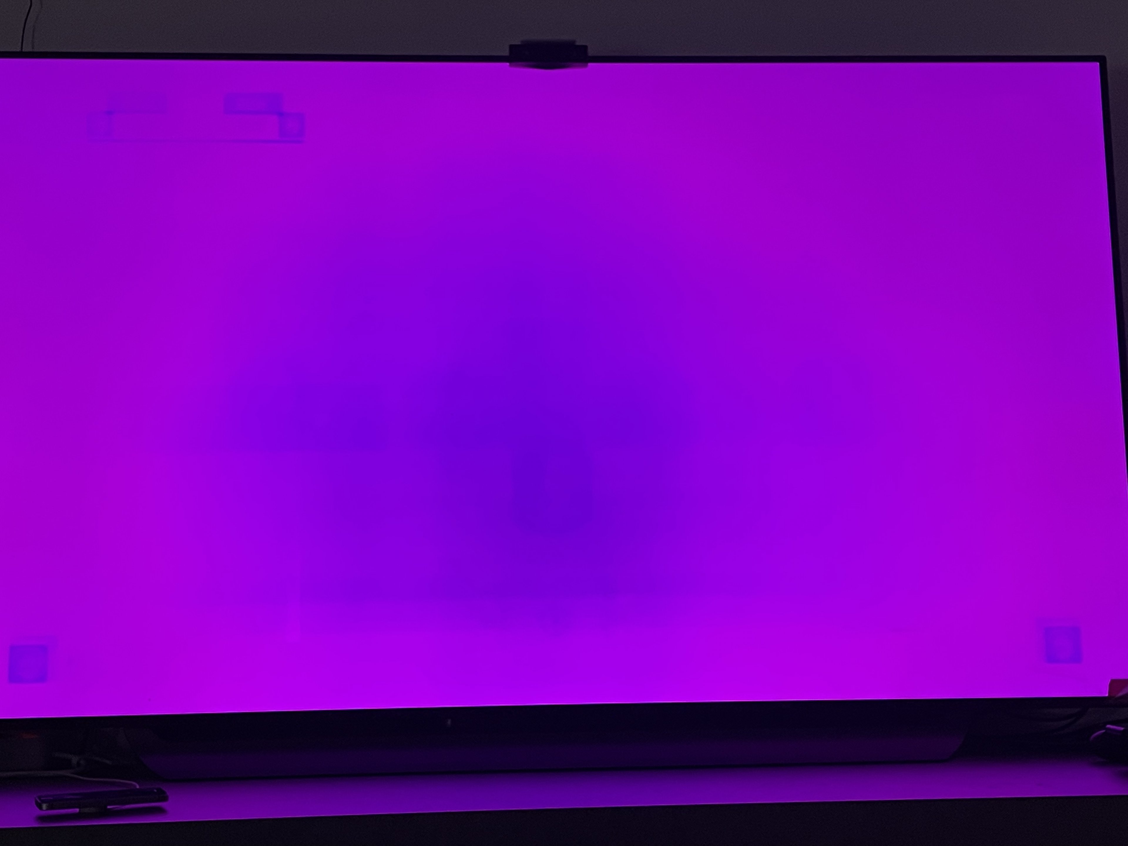

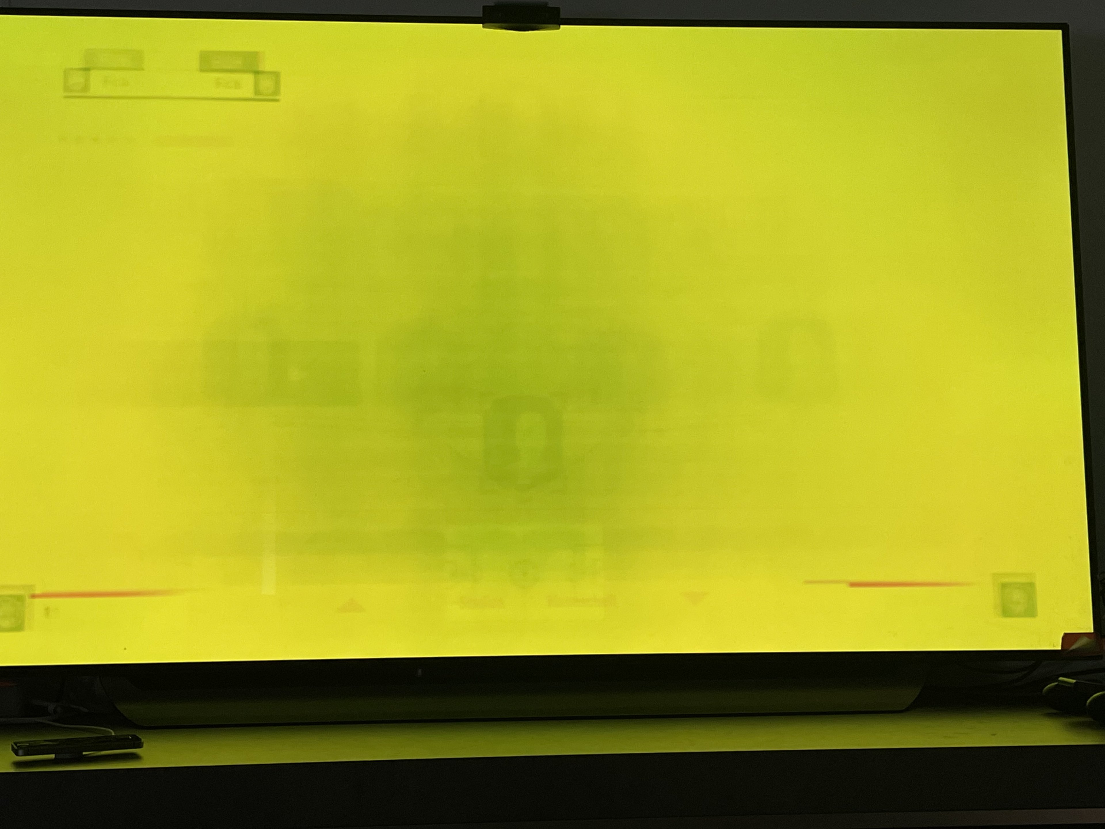

Hallo, bei meinem Oled 65c8LLA haben sich leider durch Fifa ein paar Bilder eingebrannt. Hab den Service von Lg angerufen ob es möglich ist das man auf Kulanz noch etwas machen kann. Er meintest nimmt alles auf und soll Bilder zukommen lassen. Dann wird über eine Teilzahlung entschieden. Sprich Lg zahlt den Panel und ich muss für die Kosten der Reparatur Einbau/Anfahrt aufkommen.
Halltet ihr das für sinnvoll?

Mal bitte Fotos davon machen. Gibt einige hier die das Interessieren würde. Evl noch die Laufzeit dazu und wie lange ca das Fifa angezeigt war. Danke.
Ich persönlich schone meinen Oled nicht wirklich, nach nun ca 2k Betriebstunden und 90% 21:9 Format kann bisher keinerlei Veränderungen sehen.
Hallo, das Problem besteht erst gut 2 Wochen. Aber richtig aktiv darauf fifa 21 gespielt. Jeden Tag ne Stunde oder so. LG hat gerade angerufen und bestätigt das es sich um diesen Burn handelt. Ich bekomm ein neues Panel. Ich muss nur die Anfahrt und Arbeitsstunden zahlen, bekomm aber noch einen Kostenvoranschlag. Der Kundenservice meinte das ein neues Panel fast so teuer ist, wie ein neu gerät da der Oled ja fast nur aus einem Panel besteht

Also das ist hart und kann nur irgendein Defekt sein. Das sind doch keine Spielzeiten für nen Oled. Wenn ich mal so Statisfactory anguck, wo ich nun [mal wieder] über 400 Stunden weg habe und da absolut nichts an burn in habe... Schon komisch das bei dir nach den Paar Spielstunden sowas auf tritt... Ich mein, das Game is grad mal nen Monat alt, und schon sowas, kann nicht sein eigentlich.
