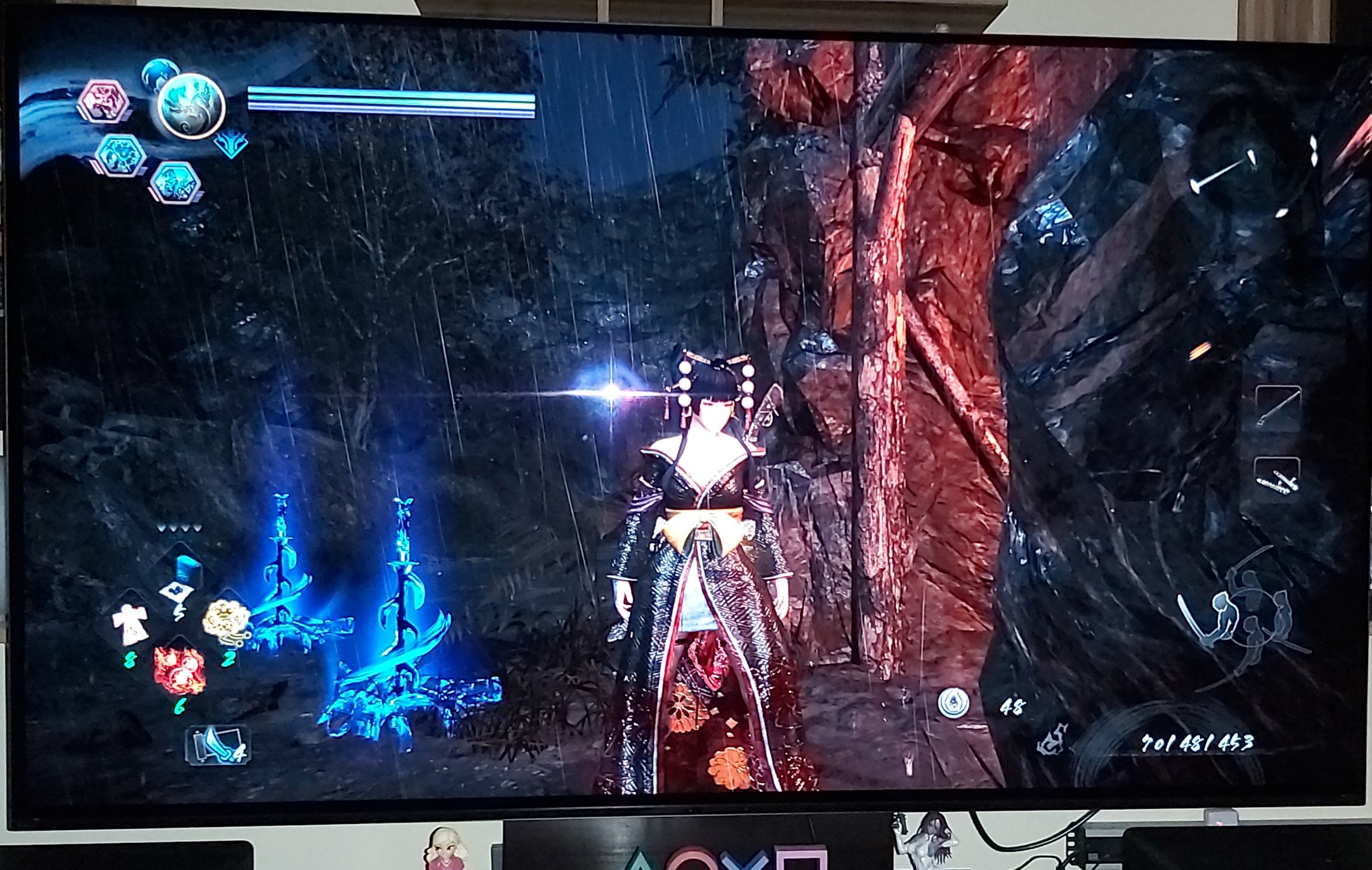

Leider weiß ich nicht wie sich so ein TV verhält mit Hud anzeigen in Games wenn man z.b. oft das Selbe Spiel spielt
Ich Spiele nämlich zur Zeit Nioh 2 welches einige Anzeigen hat die man nicht abschalten kann.
Ich Spiele es ca: 400 Stunden oder über einen Monat täglich 2-3 Stunden unter der Woche und am Wochenende habe ich schon 8 Stunden am Tag davor gesessen, allerdings mit Pausen zwischendurch wo das Bild dann abgeschaltet war.

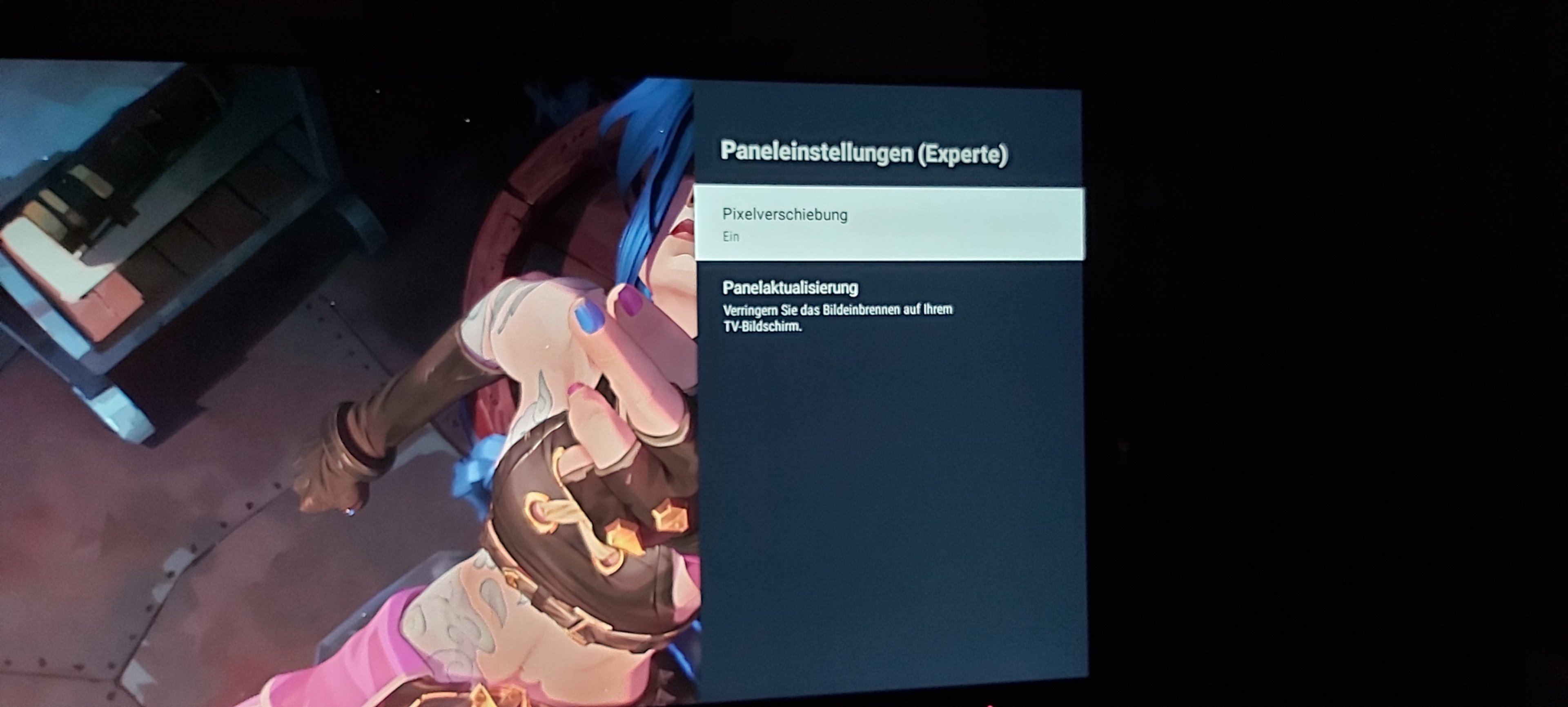

Ich habe die TV seitigen Einstellungen zum burn in alle aktiviert und der TV ist immer am Strom angeschlossen

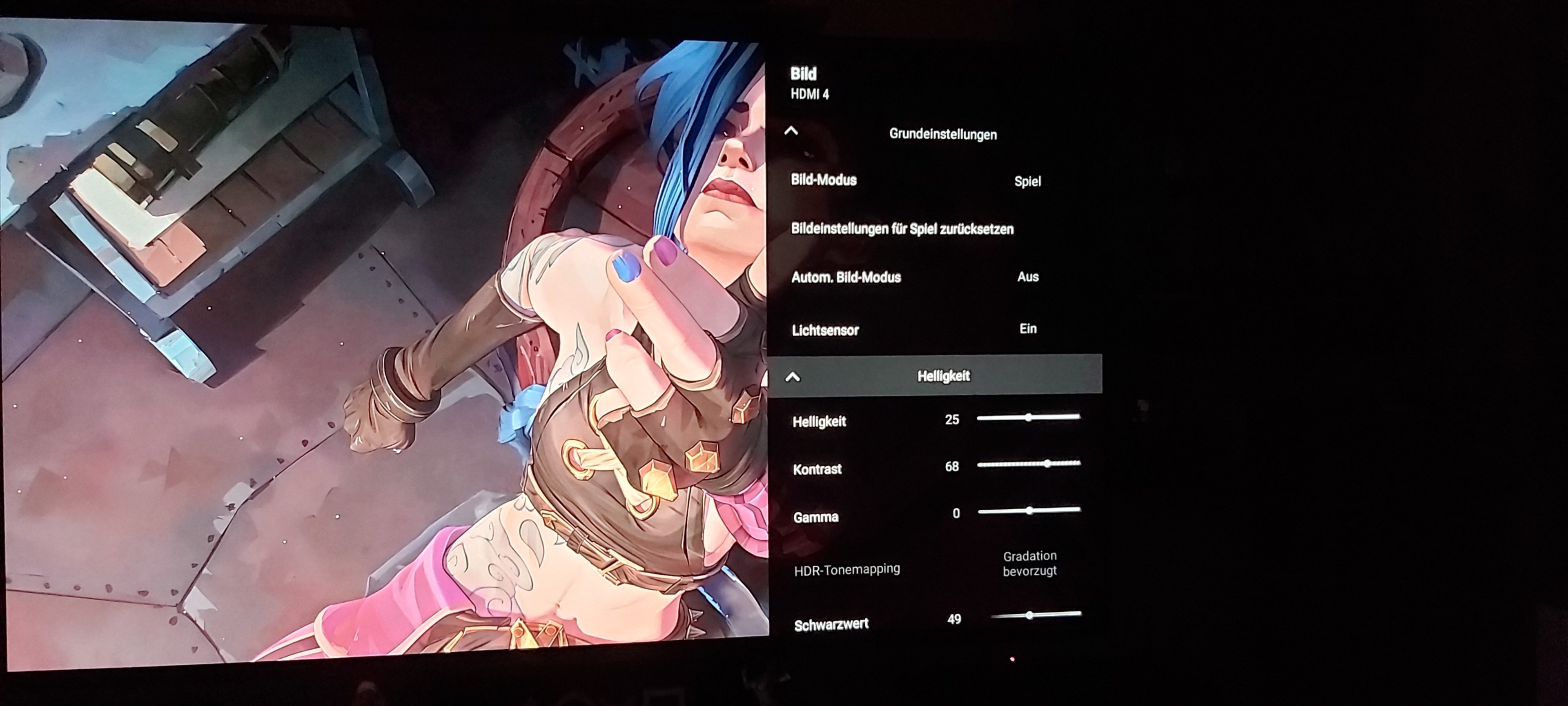

Habe mal ein paar Fotos gemacht von Einstellungen und dem Spiel
PS: sowas wie oled helligkeit und Logo Erkennung habe ich nicht gefunden in den Settings da der TV aber bei fetten Logo Balken die Helligkeit dimmt müsste das aktiviert sein

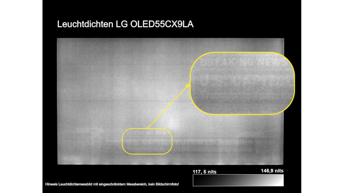

Ganz interessant ist dafür dieser Test von November 2021:
Chip Test
War wohl nach weniger als ein Jahr testen erkennbar und man rät bei Computermonitoren immer noch zu LCD.
Zitat: "Alle Schutzmechanismen und Regenerationsfunktionen sind selbstverständlich aktiviert."
Also wenn so ein Fernseher 250 Euro kostet könnt man dieses Risiko eingehen, zumal man das Meiste nur bei komplett weißem/hellem Bild sieht. Aber bei teuren Fernsehern sollte so etwas nicht vorkommen.
Na so steht es im Test nicht drin. Es steht nach 2350h was im Schnitt ca. 1,8 Jahre dauert, wenn man davon ausgeht, dass man am Tag 220 Minuten am Gerät verbringt. Auch hat man über diese Zeit immer die gleichen Inhalte gezeigt und das finde ich dann schon unrealistisch. Man muss nur mal schauen, wie lange die CNN laufen lassen haben. Benutz das Gerät und gut ist. Auf meinem LG von 2017 kann ich noch nichts erkennen. Es mag schon sein, dass die Leuchtkraft nachgelassen hat, aber wie oft sitze ich vor einem komplett weißem Bild?

Dein Szenario sieht jedoch komplett anders aus als das beschriebene im Video, also würde ich mir da nicht allzu viele Gedanken machen. Ich behaupte mal, dass Gaming nicht schlimmer ist als normales Fernsehen.
Naja, 220 Minuten = grad mal ca. 3,5 Stunden - und sogar noch zwischendrin einstündige Erholungspausen, Zitat: "Zwischen diesen Sequenzen versetzt ein Infrarot-Hub die TV-Geräte zur Erholung für eine Stunde in Standby."
Da sitzt sicher so jeder Vollzeit-Homeofficler länger dran, und wenn er dazu noch spielt/fernsieht sind 10 h am Tag pausenloses Laufen kein Hexenwerk. (ca. 6750 h in 1,8 Jahren).

Naja, der Test von Chip hat ja auch verschiedene Anwendungen beinhaltet, die dem "normalen" Nutzer entsprechen, sprich Fernsehen, Spielen und Office.
Such einfach in youtube nach OLED burn in, da siehst du dass das Problem auch bei neueren Geräten innerhalb kürzerer Zeit besteht.
