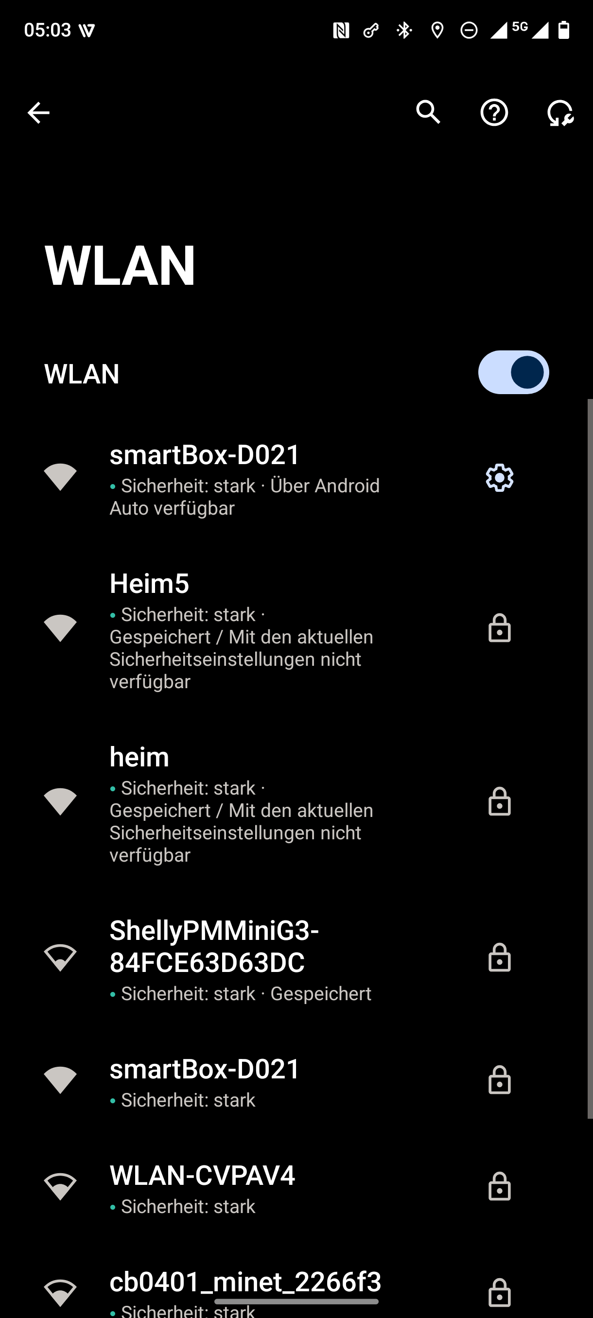

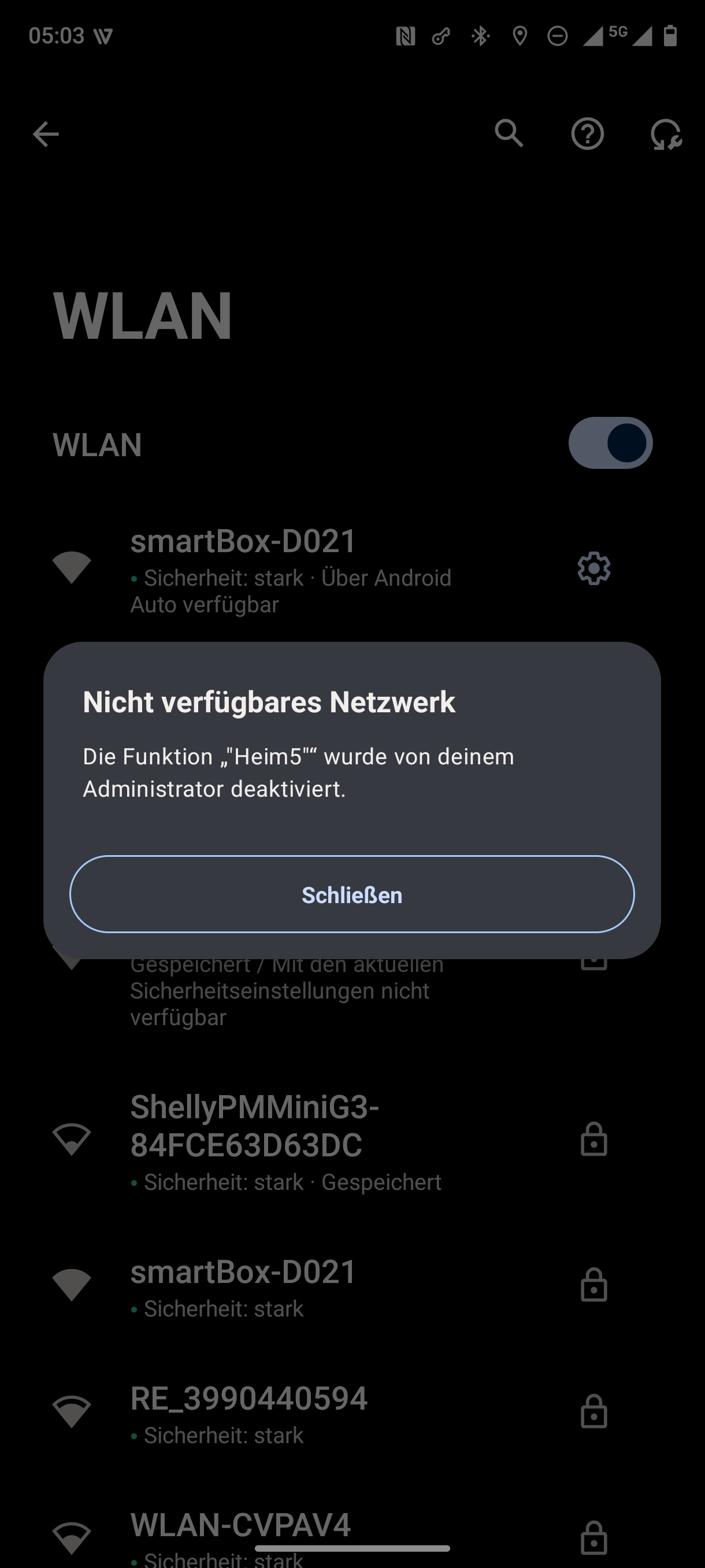

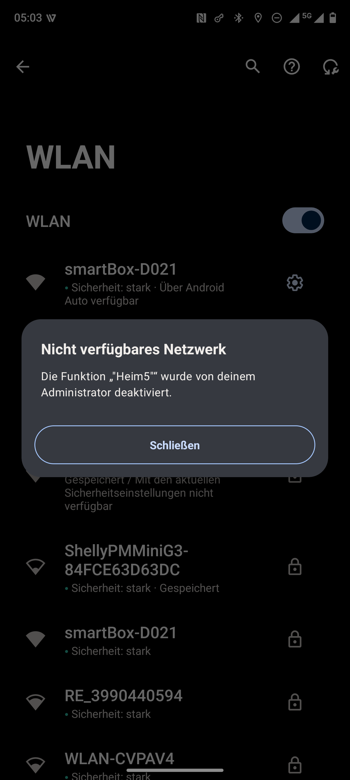

Was ich aber nicht verstehe, es ist ja nicht so, dass das Netzwerk nicht vorhanden ist. Ich hab heute morgen extra mal 2 Screenshots gemacht, da stand ich 2 Meter vom Außen AP weg. Warum diese Meldungen?? Weclhe Sicherheitseinstellungen passen denn da nicht?
Lösche ich die beiden (heim und Heim5) kann ich mich problemlos wieder neu anmelden. Bis ich wieder ins Haus gehe, wo sich ohne Probleme mit den Innen AP´s verbunden wird. Geh ich aber wieder raus, ist schluß.
Das kann doch nur irgendeine Einstellungssache sein. Und ist nicht nur auf meinen Handy so, auch bei dem von meiner Frau.

Man kann zwar im WLAN-Controller „WPA3“ auswählen, aber ob die WLAN-Punkte dann auch wirklich den WPA3-Transition-Mode ausstrahlen, hängt von deren Hardware(-Generation) ab. Aber mir wäre neu, dass irgendeine Generation des EAP225(-Outdoor) bereits WPA3-Transition-Mode kann. Das kann allein Dein EAP615.
Mein Tipp: Das kann man über einen WLAN-Scanner (und dort die erweiterte Sicherheits-Darstellung) überprüfen … Vorher schauen, ob alle Access-Point die neuste Firmware haben. Das müsste der Controller anzeigen. Und dann einheitlich auf WPA2-PSK zurückgehen. Eher merkwürdig, dass das vorher ging.
