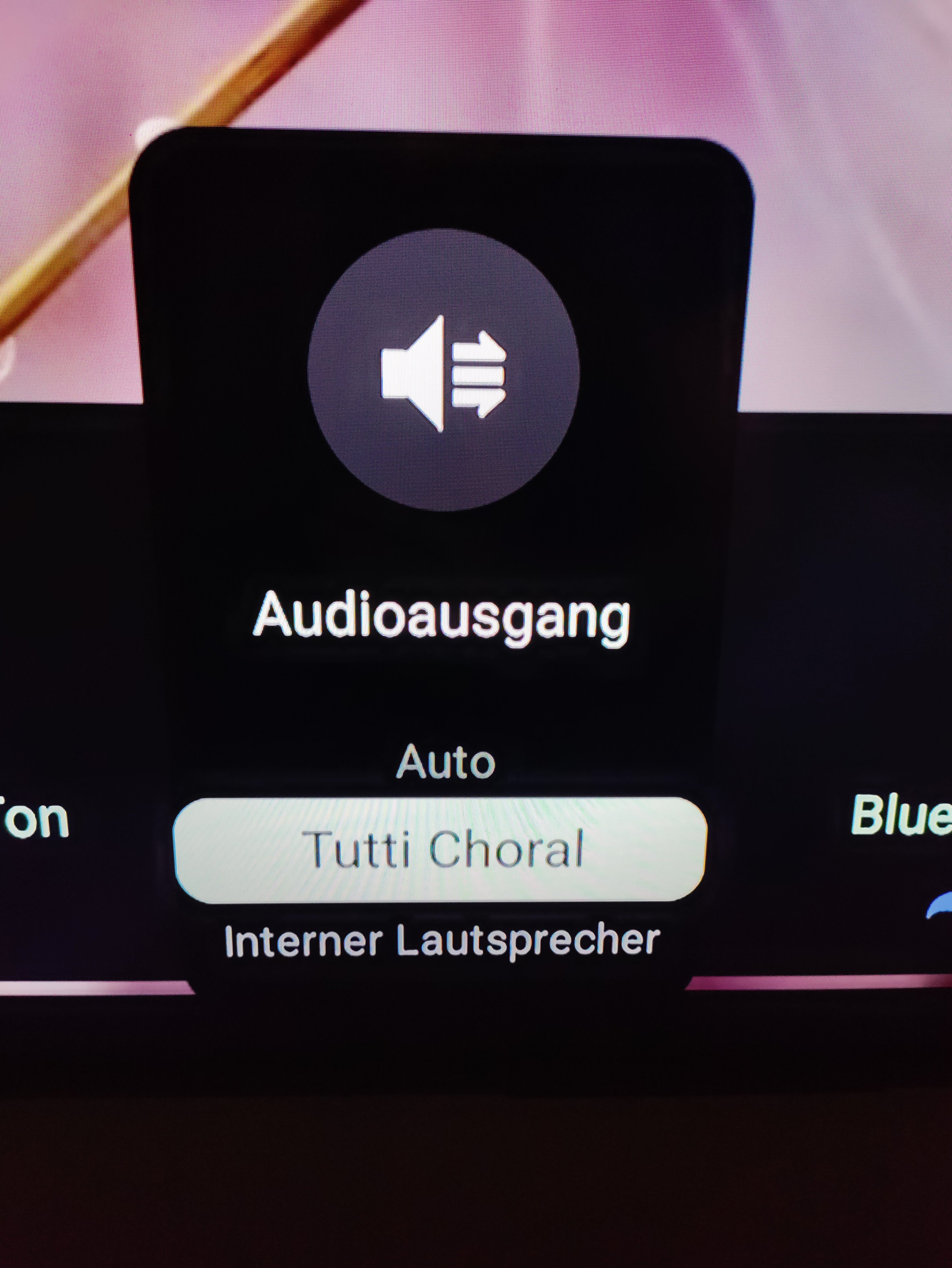

TCL wirbt u. a. damit, dass die tcl q85h in Verbindung mit "vielen" tcl TVs das sogenannte tutti choral unterstützt.
Der TV nutzt dann seine und die Lautsprecher der Soundbar gemeinsam.
Der Support schrieb mir dann aber, auf Rückfrage ob es an meiner "alten" Soundbar-Firmware liegt,dass der c755 das nicht unterstützt.
Diese Aussage ist nicht korrekt. Nachdem Mitte Dezember die fw v590 veröffentlicht wurde. Konnte ich die Funktion, endlich aktivieren. Was dem klang nochmal einen deutlichen schub gegeben hat.

(tutti choral funktioniert nun doch!)
