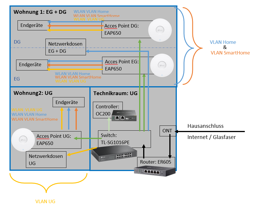

ich habe mit Hilfe dieses Forums folgendes Heimnetzwerk erfolgreich aufgebaut:
Ich habe 3 VLAN's, die wie folgt vergeben werden:
  • Über die LAN-Einstellungen wurden die 3 Vlans erstellt.
  • Dazu habe ich entsprechende 3 Switch-Profile angelegt
  • In den WLAN Einstellungen habe ich dann 3 SSIDs erstellt, die jeweils einen VLAN-ID zugewiesen bekommen
  • In den Switch-Einstellungen kann ich dann jedem Port das entsprechende Profil zuweisen
  • Die Ports an dem die AP's angeschlossen sind, bekommen keine direktes spezifisches VLAN-Profil, sondern laufen über das Profil "All". Der AP verfügt dann über alle SSID's und die Zuweisung der VLAN's erfolgt über die entsprechende SSID, je nach dem mit welchen man verbunden ist..
Jetzt habe ich das Problem, dass ich an der Stelle, wo der AP hängt, eine weitere Netzwekddose brauche.
Wenn ich jetzt einen weiteren Omada Switch kaufe und diesen an den Port hänge, wo der AP hing (Profil "All"), bekommt der Switch dann alle Konfigurationen von dem ersten Switch, sodass ich dann an den neuen Switch den AP hänge und es läuft alles so weiter bisher?
Oder müsste an dem Port des ersten Switches eine andere entsprechende Konfiguration erfolgen oder gar die gesamte Konfig am 2. Switch noch mal gemacht werden?

Irgendwie befürchte ich, dass VLANs an sich noch nicht klar sind. Mein Tipp mit Wireshark und Port-Mirroring (Funktion versteckt im ER605 bzw. im SG1016PE) das mal testweise mitverfolgen. VLANs sind erstmal nur Datenpakete eingepackt, Huckepack auf einer zusätzlich ID. Diese ID muss lediglich im Netz erhalten bleiben und in Richtung Endgeräte eines der VLANs seiner ID entledigt werden.
@norKoeri Sorry, mein Fehler. Ddie Grafik habe ich wohl vergessen zu aktualisieren. Die Grafik war mein ursprünglicher Plan. Aber bei der Aufbau- bzw. Umsetzungsberatung hier im Forum, hat man mir genau die Einschränkungen verdeutlicht, die du hier ansprichst, weshalb ich mich doch für einen Omada Switch SG2016P entschieden habe.
Also ich habe tatsächlich doch alles über die Omada Oberfläche via Controller konfiguriert.
OK. Hast Du davon einen Screenshot, also den Switch-(Port-)Profilen? Müsste ich erstmal nachbauen, ob die Einstellungen in Deinem Szenario überhaupt nötig sind. Falls ja, aber Du einen weiteren Omada-fähigen Switch kaufst, sollte das ebenfalls egal sein, denn der Controller überträgt dann die Konfiguration auf jenen Switch. Ich würde es einfach ausprobieren, geht es nicht, wird es jedenfalls kein Hexenwerk.
