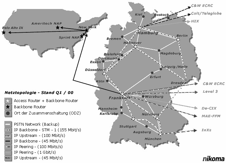

Ich würde gerne noch eine kleine Frage dranhängen (ebenfalls ohne praktischen nutzen) da ich jetzt ungerne noch einen extra Thread aufmache.
Wüsste jemand wo die Backbone Leitungen entlang laufen? Autobahn...?
Ich stelle mir immer sehr viele Fragen über die Internet Infrastruktur, und die ein oder andere beantwortet mir Google auch nicht wirklich.
Pi mal Daumen ja, genaue karten sind aufgrund der Staatssicherheit eher geheim.
und deine googleworte sollten sein: backbone deutschland karte
