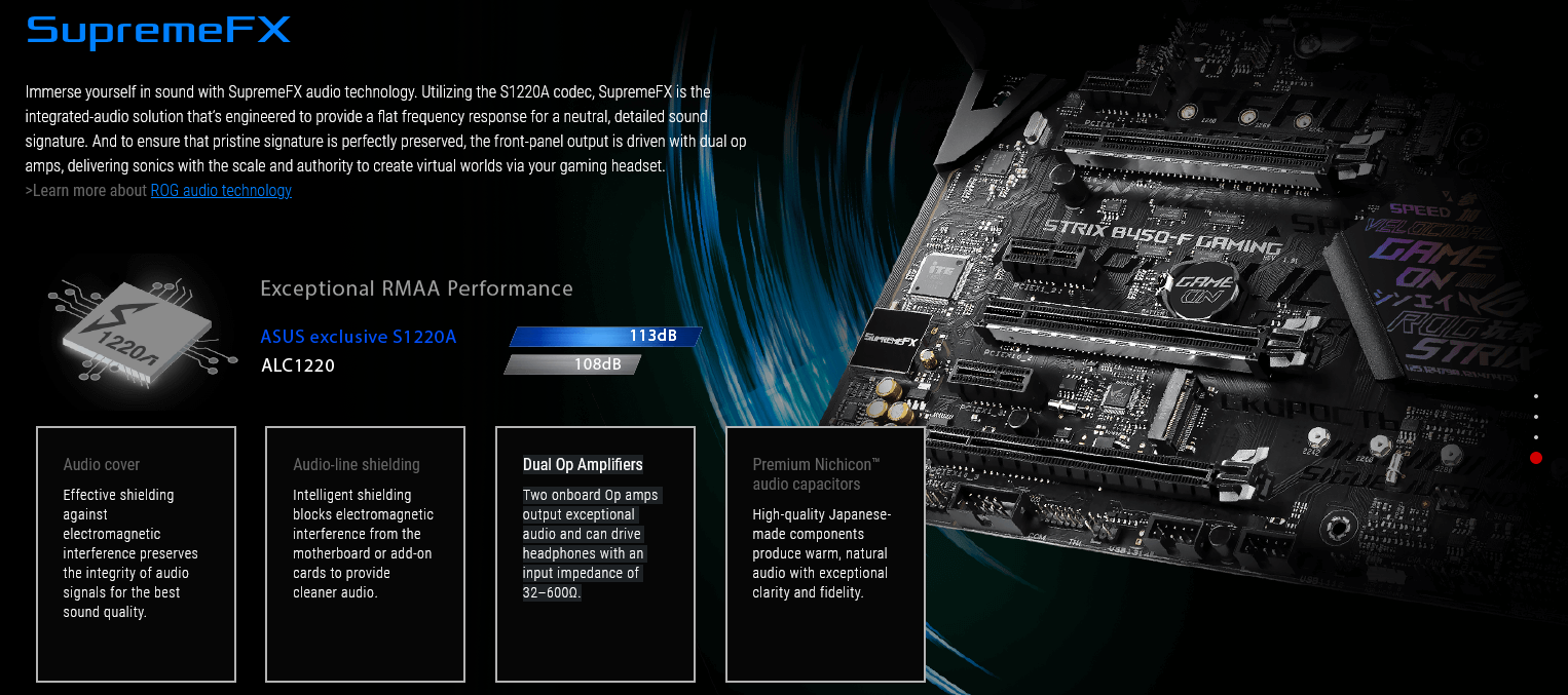

Manu_Kanu schrieb:
Ich vermute dass der Soundchip die 80 Ohm Stämmen kann und ich keinen separaten KHV benötige.
ROG STRIX B450-F GAMING
Impedanz von 32 Ω bis 600 Ω.
