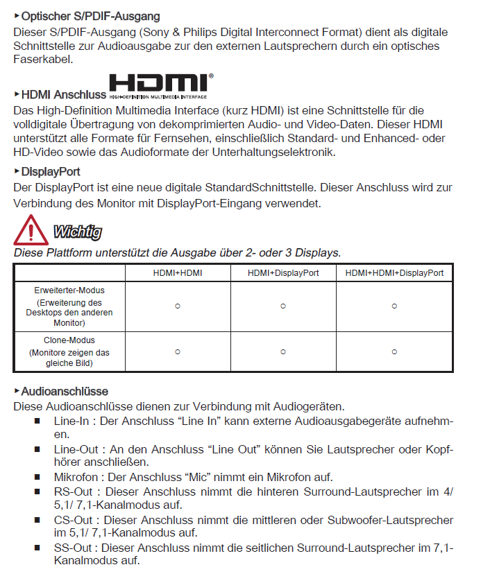

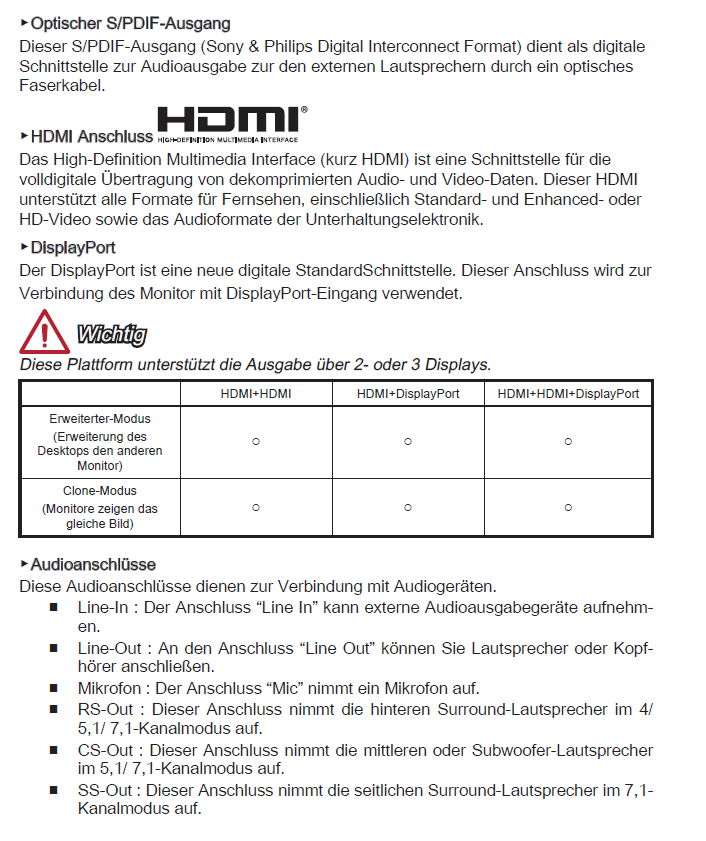

Kurze Frage zum Anschluss an den On-Board-Sound:
Mainboard: MSI Z97 Gaming 7 mit dem "Realtek ALC1150 Audio Boost" wenn ich das richtig verstanden habe!
-> Bedienungsanleitung: http://www.msi.com/product/motherboard/support/Z97-GAMING-7.html#down-manual
Das Anschlusspanel sieht folgendermaßen aus:
...mit folgender Beschreibung:
Wie ich Kopfhörer und MIC dran bekomme ist mir soweit klar, aber wie schließe ich die ELACs an?

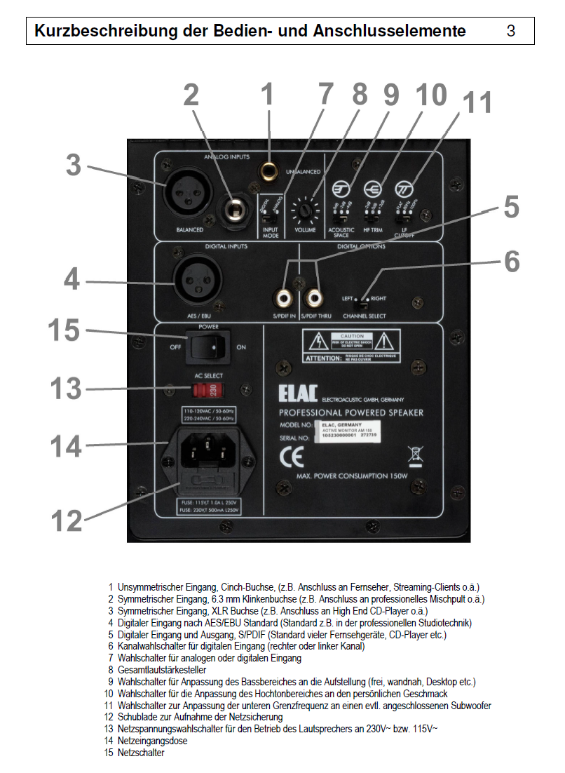

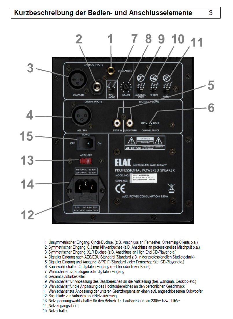

-> Bedienungsanleitung: Anhang anzeigen Bedienungsanleitung.pdf
Das Anschlusspanel der ELACs sieht folgendermaßen aus:
Meine Frage jetzt:
Würdet ihr digital über den "Optischen S/PDIF-Ausgang" an die ELACs gehen (S/PDIF IN - funktioniert das überhaupt?!) oder mit einem 3,5mm Y-Kabel Kopfhörer und Elacs an den normalen "Line-Out (rot)" dran hängen?! Oder gibt es noch einen anderen Weg?! :)
Ich frage nur, weil die Elacs ja einen eingebaute Cirrus-DA-Wandler haben und ich diesen natürlich dem On-Board vorziehen würde und ich mir nicht ganz sicher bin wie ich das anschließen muss.

wenn du digital anschließen willst dann kommst du um s/pdif nicht herum. dabei scheint das elac teil nur einen elektronischen eingang zu haben, keinen optischen.
Ja klar :) Aber das wäre in diesem Setup doch die beste Lösung oder sehe ich das falsch?
Das heißt ich brauche einen Adapter vom Optischen S/PDIF-Ausgang am Mainboard auf was...?!
Ok und dafür braucht man wieder einen Wandler right :D ?
http://www.amazon.de/Ligawo-Audio-K..._UL160_SR160,160_&refRID=1ZQAGNT9YKHZ3MBW23MG
das hier zum beispiel. funktioniert leider nicht passiv, also noch mit extra stromversorgung wobei dafür der rechner herhalten könnte was aber wieder eventuelle störungen einbringen könnte. da sind dann auch gleich passende kabel verlinkt wobei man ja nicht unbedingt die teuersten nehmen muss. das würde ich etwas von der entfernung abhängig machen.
alternative wäre eine soundkarte mit digitalem koaxialausgang wie zum beispiel bei einer xonar u7.
also du willst die unbedingt am onboard anschließen?
Es soll wohl erst mal eine Übergangslösung sein, wobei ich mir das für ihn auch als Dauerlösung vorstellen könnte da es ein paar Vorteile hat. Unterschiedliche Soundkarten merken sich unabhängig voneinander ihre Lautstärke, lassen sich also getrennt regeln. Einziger Nachteil ist das man nicht die selbe Quelle auf 2 Soundkarten gleichzeitig ausgeben kann. Von daher wäre die Variante mit dem Wandler von optisch auf Coax durchaus eine Lösung.
