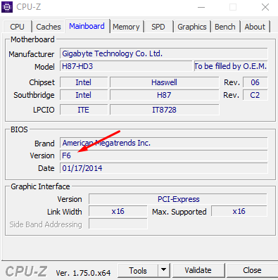

Hab gerade mal nachgeschaut. CPU-Z sagt, ich hätte Version F6. Probiere das dann mal aus.

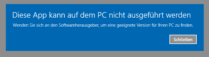

Edit: Ich kann keiner der Treiber installieren - warum auch immer.
Die Chipsatztreiber müssten eigentlich aktuell sein.
Treiber? Erstmal das BIOS updaten. Siehe Handbuch bzw. ReadMe Datei beim BIOS.
Meinte BIOS, nicht Treiber, sorry.
Immer die gleiche Fehlermeldung:

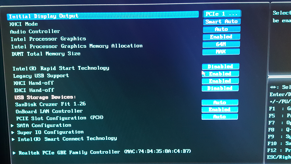

Also. BIOS geupdatet:

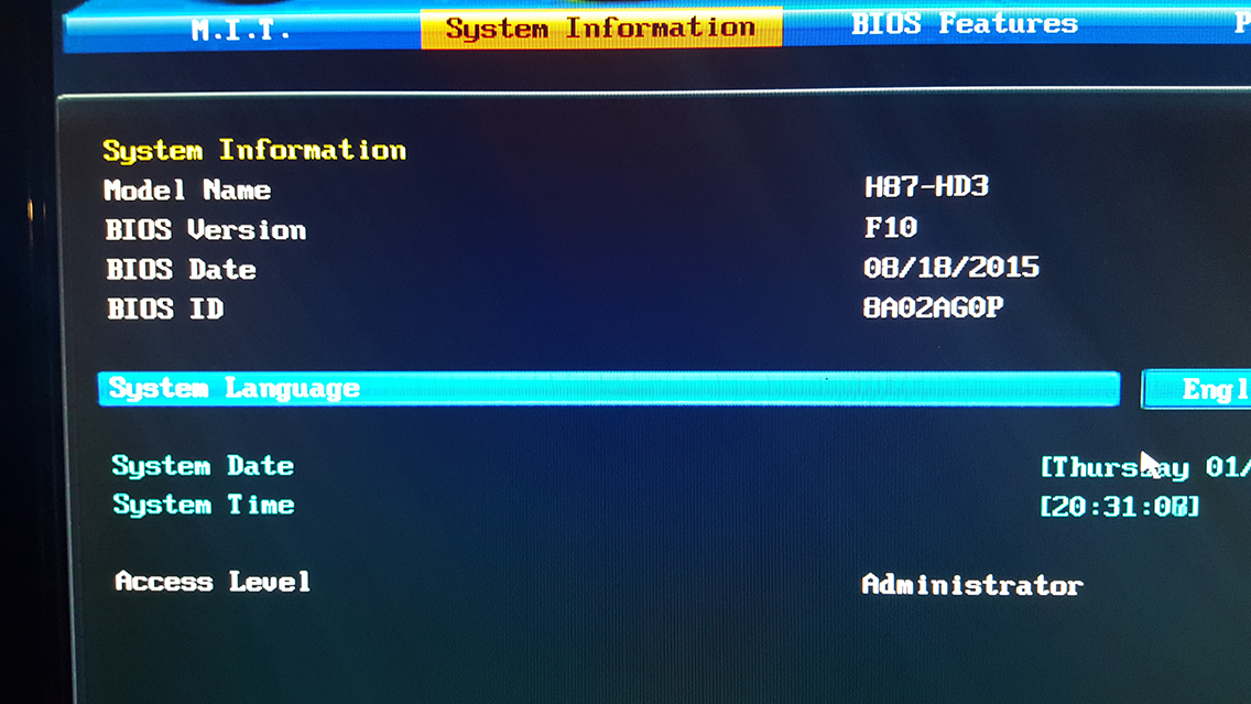

Trotzdem, keine Veränderung im BIOS zu sehen:
Geht es denn jetzt oder nicht? Nur weil du nichts "siehst" heißt das nicht dass nicht unter der Haube Anpassungen sind die dir die Lösung bringen. Wenn du keinen Erfolg hast versuche doch den Tip mit dem anderen Kabel. Denn ich konnte bisher auch keine Bestätigung finden dass der H87 Chipsatz diese Funktion garantiert hat.
Nein, geht leider immer noch nicht.
An dem Kabel kann es ja nicht liegen, da es ja mit dem Laptop von meinem Bruder und dem HDMI-Slot von meiner Grafikkarte (in dem normalerweise mein 1. Monitor steckt) funktioniert.
Was ich vielleicht noch erwähnen sollte: Es hat mal funktioniert. Mit genau dem gleichen Setup. Ich weiß nur ehrlich gesagt nicht was ich geändert habe.

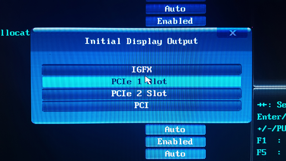

Warscheinlich fehlt bei deinem Board eine Einstellung im Bios die Dir den Einsatz beider Grafikausgaben ermöglicht.
Zb. sowas:iGPU Multi-Monitor [Disabled]
Mit diesem Element können Sie beide Geräte integrierter und diskreter Grafik für die
multi-Monitor-Ausgabe ermächtigen. Die CPU gemeinsamen Systemspeichergröße wird
auf 64 MB festgelegt. Konfigurationsoptionen:[Disabled] [Enabled]
Nicht alle Mainboards ermöglichen wohl den Einsatz parallel.So wird wohl immer eine Graka deaktiviert,je nachdem was an Leistung gebraucht wird.
