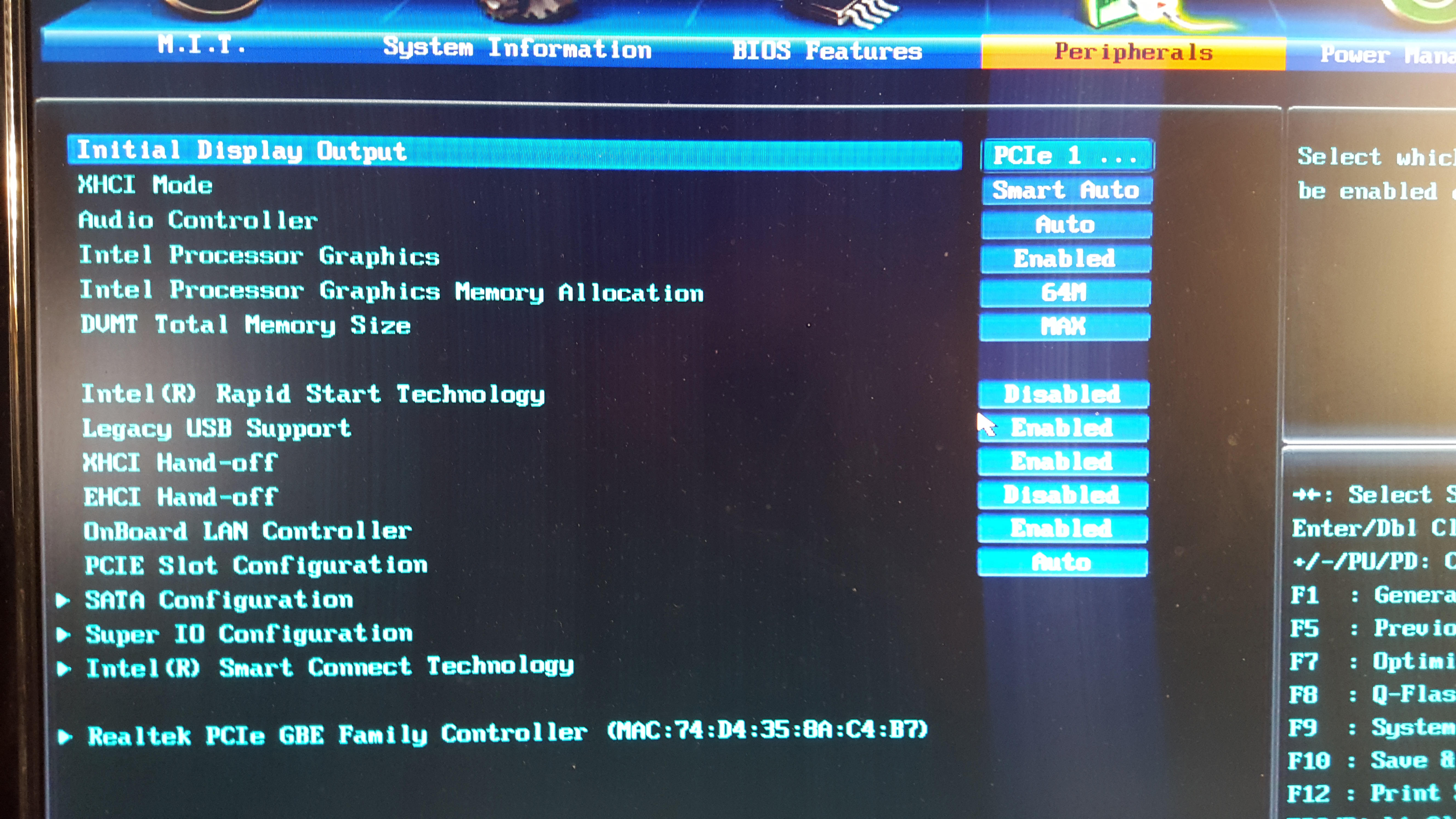

ich probiere momentan einen dritten Monitor, meinen Fernseher, an meinen PC anzuschließen. Da meine PoworColor AMD Radeon R9 280X aber keine 2 HDMI-Slots hat, probiere ich es über meine Onboard-Grafikkarte, die mein Intel(R) Core(TM) i5-4670 CPU @ 3.40GHz mitbringt.
Wie ich schon durch einige Foreneinträge erfahren habe, muss ich dazu ja diese Grafikeinheit aktivieren. Folglich war ich im Bios und habe nachgeschaut. Dort ist sie, so wie ich das sehe, aber aktiviert:
Im Geräte-Manager wurde ebenfalls beide, mit aktuellem und originalem Treiber, erkannt:
Im BIOS ist mir aber noch die Option Initial Display Output aufgefallen. Hab' dort mal drauf geklickt und mir die Auswahlmöglichkeiten angeguckt. Dort erschien' mir aber keine sinnvoll für mein Vorhaben.
(Ausgewählt ist PCIe 1 Slot, weil dort meine Graka drin ist.)

Testweise: Initial Display IGFX, alle Monitore an der Grafikkarte ausstecken. Booten.

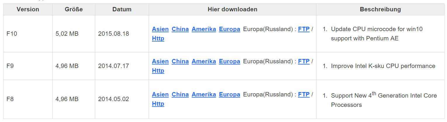

Kurz Nachtragen, vielleicht nützt ein BIOS Update ! Anscheinend kann er im Bios nicht beide gleichzeitig aktivieren !
Habe ich schon gemacht. Ehrlich gesagt aus Versehen. Das war die einzige Einstellung, die ich im BIOS ausprobiert habe. Leider wurde daraufhin kein Monitor erkannt und ich musste den BIOS resetten.

Ist denn jetzt das BIOS aktuell?! Welches Board? Falls ich das jetzt überlesen habe sorry...
Mainboard ist das Gigabyte H87-HD3. BIOS prüfe ich jetzt.
Einfach den ersten, (wahrscheinlich) aktuellsten Download nehmen?
