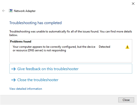

ich war bis gestern Mittag ganz normal über das onboard wlan meins mini-itx boards online. Als ich dann ein paar Stunden später den Rechner angemacht habe, ging plötzlich nichts mehr. Ich finde das WLAN, kann dazu connecten, habe dann aber dennoch keinen Internetzugang. Fehlermeldungen sagen meist was mit DMS. Das hier ist die letzte Fehlermeldung:
Im gleichen Netz und am gleichen Router hängen mehrere andere Rechner und Telefone und da läuft das Internet weiter ohne Probleme (alles über DHCP).
Router neustarten, PC neustarten, windows troubleshooting haben alle nichts gebracht. Ich habe danach ein externes wifi dongle angeschlossen und bin damit derzeit erfolgreich online und verfasse diesen Beitrag. Trotzdem wüsste ich natürlich gerne ob das onboard wlan defekt ist. Wie kann man so etwas prüfen?

Offensichtlich wird das Gerät noch erkannt - ist im Windows Gerätemanager irgendein Warnhinweis bei dem Wlan-Adapter (Ausrufezeichen, o. ä.)? - ansonsten wäre mal ein ipconfig (all) Auszug direkt nach dem Windows Start für eine weitere Einschätzung von Interesse. Im Windows-Event Log könnte man auch gleich unter "System" mal nach Fehlern filtern.
Ansonsten würd ich, falls keine nativen Windows Treiber verwendet wurden, mal nach einem Update der WLAN Treiber deines Boardherstellers schauen - war nicht MS Patchday? Könnte auch damit im Zusammenhang stehen, war ja nicht so, als wären die letzten Updates jeweils fehlerfrei gewesen...
Router resetten. Möglich, das der Router deine ip nicht mehr zulässt. Sei es durch ein Update oder kurzen Stromunterbrechern oder durch Manipulation.

Sicher, dass bei deinem PC auch überall DHCP aktiviert ist, auch was den DNS-Server angeht? Da gibt's ein zweites Häkchen ... :rolleyes:
Poste bitte das ipconfig /all.
Versuch' dann auch, diesen DNS-Server anzupingen. Wenn's der richtige ist, muss das gehen, sonst ist irgendwo eine Umleitung aktiv, oder eine Firewall blockt, oder ...
In die FritzBox würde ich auch mal reinsehen, was die zum (evtl. missglückten) Verbindungsversuch sagt.

Also die ipconfig ausgegebenen Daten sind eigentlich alle ok; ipV6 tut erstmal nichts weiter zur Sache.
Mal testweise probiert, ob andere Dienste (freigegebene Netzlaufwerke) anderer PCs oder per RDP (Remotedesktopverbindung) im selben Netz erreichbar sind? Bereits DNS Flush probiert? -> ipconfig /flushdns
Ansonsten: sind im LAN zentrale Filter aktiv (PiHole, FritzBox Blacklists, Kindersicherung, o. ä.)? Was steht unter der Netzwerkübersicht zu deinem PC in der FB?
Edit: scheint wohl ein Bug zu sein: https://www.bleepingcomputer.com/news/microsoft/mandatory-windows-10-update-causing-dns-and-shared-folder-issues/ ; gibt einige Artikel mit < 1 Monat Alter hierzu ^^
