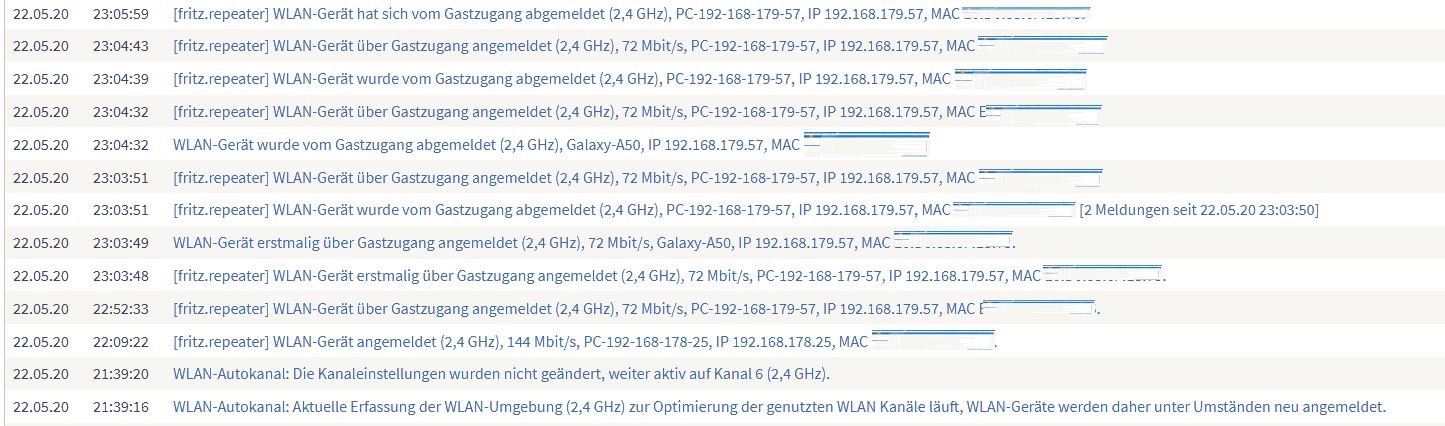

Was zeigen die (Fehler)logs der Fritzbox an?
Danke der Nachfrage also du meinst sicherlich die Fritzbox Ereignisse?
Hier ein Bild von vor 3 Wochen:

Wenn ihr cool sein wollt, schaut euch mal bitte nochmal das Bild: Wlan mist neu.gif an (siehe oben) und sagt, was ihr davon haltet.. ob das typisch ist , für irgendwas..... vor allem im Bezug auf diese Timings.
habe ich, und das sieht gut aus für überlasteten funkbereich, für allen wenn noch ein Repater mit drinne rumstänkert wenn so oder so schon alles überlastet bringt der noch zusätzlich instabilität rein.
Reaktionen: Kasperle

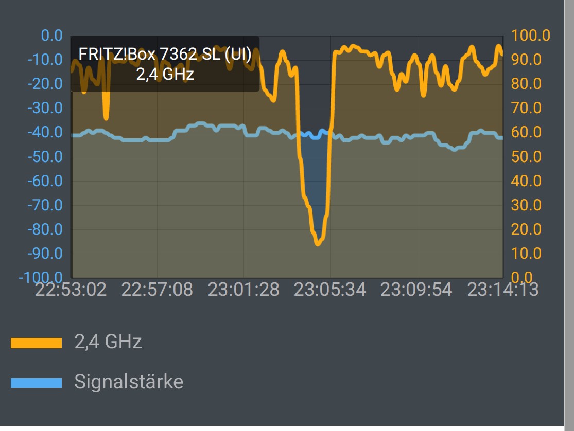

tja , also um das thema abzuschließen, werde ich gleich mal eine bandbreitenmessung posten.
so, wie es ausschaut, ist es die bandbreite, die eingeknickt ist, mehrmals auf mindestwerte und darunter hinaus.
die dämpfung blieb gleich. also muss es wirklich an der massiven koexistenz der netzwerke hier in meiner wohngegend liegen.
deckt sich leider :(

ja das ist so wenn ein Wlan router, wenn der zu stark gestört wird, auf nen anderen kanal hopst, die anderen verdrängt und die dann auch den kanal wechseln, das geht reihum. Heißt tröste dich, anderen bei dir geht es ganz genau so :D
