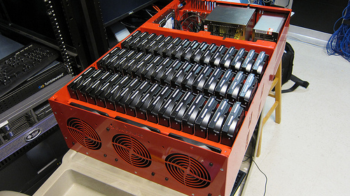

Was ist denn das für ein seltsames Teil?
Ich meine nicht die Idee an sich, sondern die Anordnung und das Layout.
Ist das Teil evtl. für nen Fertig-NAS gedacht und nicht zum Einzelverkauf?
Die Anschlüsse (Abstände und Strom-Daten-Kombistecker) legen ja ein Setup nahe bei dem man die Platten von oben draufsteckt.
Das würde bei nem 4HE Case ja evtl. passen.
Nur die 6 poligen Stecken passen gar nicht ins Bild. Mal ganz davon ab, dass die 8 poligen bis 150 Watt gehen und man eher 3x 8polig als 6x 6polig finden wird: Wieso von außen?

Nur daß das eine glorifizierte Backplane ist, nicht so sehr ein Mainboard. Das ist es sozusagen nebenher.
Am Ende kommt das Ding in ein Gehäuse, bei dem drei Festplattenstapel jeweils 13 Einheiten hoch und unmittelbar nebeneinander verbaut sind, nur daß der dritte Stapel nur sechs hoch ist (von oben) weil drunter noch ein Monitoranschluß oder sonstwas sowie CPU und Kühler passen muß. Das Ganze aber direkt an der Gehäusewand, denn die externen Anschlüsse sind da auch, worunter an der Stelle auch die Stromversorgung zählt.
Und dann sind das 32x SATA. Nicht SAS.
Ich weiß nicht, vielleicht gibts da drüben ja eine ausreichend große Zielgruppe, die auf sowas oder sowas Ähnliches schon seit Ewigkeiten gewartet haben, aber ich denke, außer in China würde das Teil vergammeln, weil buchstäblich niemand sowas freiwillig verbauen würde. Nicht mal private Enthusiasten.
