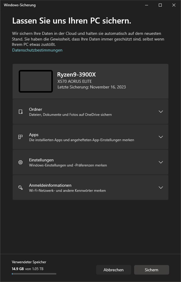

Windows hat im Zuge von Updates eine neue Windows-Sicherung mitgebracht - als App und mit OneDrive-Anbindung. Die findest du über die Startmenü-Suche (Windows-Sicherung).
Dort kannst du die Sicherung bzw. die Ordner verwalten.

Doch. Ich habe eben auf meinem System aufgrund dieses Threads nachgeschaut. Die App war mir bisher nicht bekannt und alle Sicherungsoptionen waren aktiviert.

Das ist soweit klar. Aber die neue App Windows-Sicherung welche @PC295 erwähnt hat, aktiviert alle Optionen automatisch. Dabei werden die Einstellungen in OneDrive aber nicht geändert.
War jetzt zumindest bei mir so.

Weiss ich doch. Ich meine aber das hier:
Und da war bei mir heute Morgen im Abschnitt "Ordner" sowohl "Desktop" als auch "Bilder" auf ON, obwohl in OneDrive deaktiviert.
Und ich denke das ist die App, welche PC295 weiter oben erwähnt hat.

Bei mir das gleiche Verhalten. Plötzlich ist die WIndows Sicherung aktiviert.
In Onedrive mehrfach augeschaltet, war aber dann nach Neustart wieder aktiv, da die neue Windows Sicherung die Einstellungen überschrieben hat.

AHHHH! Und wieder ist die Synchronisierung der Dokumente nach einem Neustart aktiv. Jetzt hatte ich sowohl in Windows-Sicherung deaktiviert, als auch in Onedrive.
