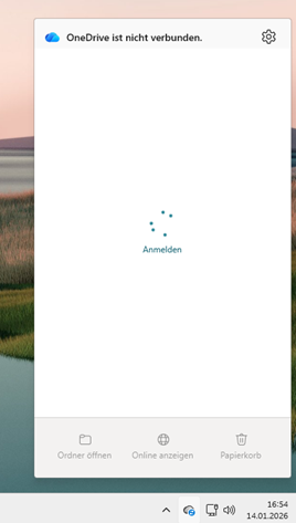

sporadisch hab ich das Problem, dass OneDrive nach dem ersten Start / Bootvorgang nicht angemeldet wird. Symbol zeigt blauen Syncro Pfeil.
Folglich kann ich Edge nicht nutzen. Öffnet zwar, baut aber keine Seite bzw. Verbindung auf. Netzwerkverbindung ist ok.
Wenn ich dann den PC neu starte bootet alles wie gewünscht. Manchmal auch erst mein zweiten Neustart.

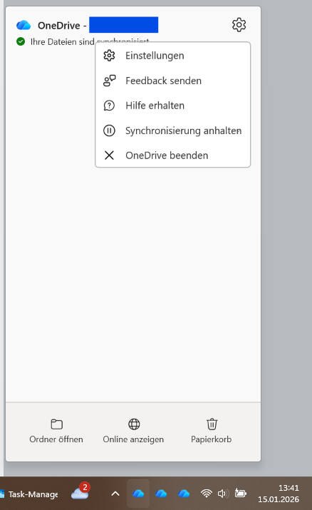

Hat vielleicht jemand eine Idee, warum das so ist?
Ich denke eher, dass der LAN-Controller nicht sofort da ist und daher OneDrive nicht angemeldet ist und auch Edge keine Verbindung aufbauen kann.
Anstatt Edge wird das problem bei jedem anderen Browser auch auftreten, wenn die Netzwerkverbindung nicht gleich da ist.
Reaktionen: zelect0r
Das erste Symbol ist nicht durchgestrichen, sondern OneDrive synchronisiert sich (lokal/Cloud). Das ist völlig normal nach einem Neustart und sollte auch angezeigt werden, wenn du irgendetwas in einem OneDrive-Ordner abspeicherst.
Das OneDrive-Symbol in der zweiten Grafik sagt nur, dass OneDrive verbunden ist und es gerade nichts zu synchroniseren gibt.
Hier findest Du Beschreibungen zu den diversen Status-Symbolen von OneDrive: https://support.microsoft.com/de-de...-symbole-11143026-8000-44f8-aaa9-67c985aa49b3.
Edge als Browser sollte eigentlich unabhängig von OneDrive funktionieren. Oder versuchst Du die Weboberfläche von OneDrive mit Edge zu öffnen und es hängt deshalb?

Mit durchgestrichen hab ich mich falsch ausgedrückt. Habs im ersten Post geändert. Sorry.
Ich meinte, dass das Ondrive Wolken Symbol den blauen Syncro Pfeil zeigt und sich nicht ändert.
Wie das mit dem Edge zusammenhängt wüsste ich auch gerne.

Wenn man beim Edge mit seinem MS Konto angemeldet ist und OneDrive keine Verbindung bekommt, warum auch immer, kommt man mit dem Edge nicht ins Internet bzw er kann das MS Profil nicht laden.
Anders Profil nutzen und es sollte gehen.
Ich kann keine Seite öffnen. Sowie ohne Internetverbindung.
Verstehe ich. Nur im dem Fall "hängt" die Synchronisierung. Irgendwie eingefroren direkt nach dem booten.

Schnellstart ist weiterhin deaktiviert. Aus welchem Grund auch immer funktioniert die automatische Anmeldung nicht, verharrt in der Schleife, wie eingefroren. Nach einem Neustart ist alles ok.
Klicke auf das Computersymbol unten rechts zwischen OneDrive und dem Lautsprecher und schau mal, was dort angezeigt wird.

Ich drück dir die Daumen, dass es bei dir hilft. Das Problem kenne ich von meinem Laptop nicht - und ich habe drei OneDrive for Business Accounts am Start.
Ansonsten kannst du mal testen, in den Fällen, wenn es mal wieder hakt, in den OneDrive-Einstellungen die Synchronisation zu pausieren und nach einigen Sekunden wieder zu aktivieren. Vielleicht reicht das ja schon und du musst den Rechner nicht neu starten.
