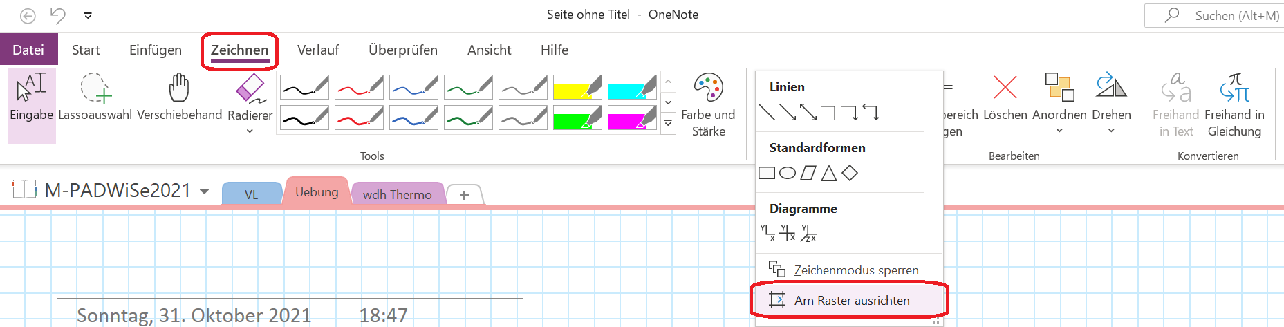

Ich suche in OneNote 2016 eine Funktion um die Textfelder in eine PDF Tabelle vernünftig hinzuzufügen.
Das Textfeld lässt sich jedoch nicht wie bei einem Bild genau positionieren sondern rastet automatisch bei einem bestimmten Abstand einfach ein.

Die Rasterung beim Platzieren von Objekten kann durch gedrueckter "alt"-Taste voruebergehend deaktiviert werden oder permanent ueber den Reiter "Zeichnen" -> Abschnitt "Formen" -> Abschnitt ausklappen -> "am Raster ausrichten" (siehe Bild).

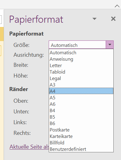

Wenn es unbedingt in OneNote sein muss, kannst du das eingefügte Bild in den Hintergrund stellen und damit direkt darüber schreiben und zeichnen wie du willst.
Außerdem: Ansicht / Papierformat
