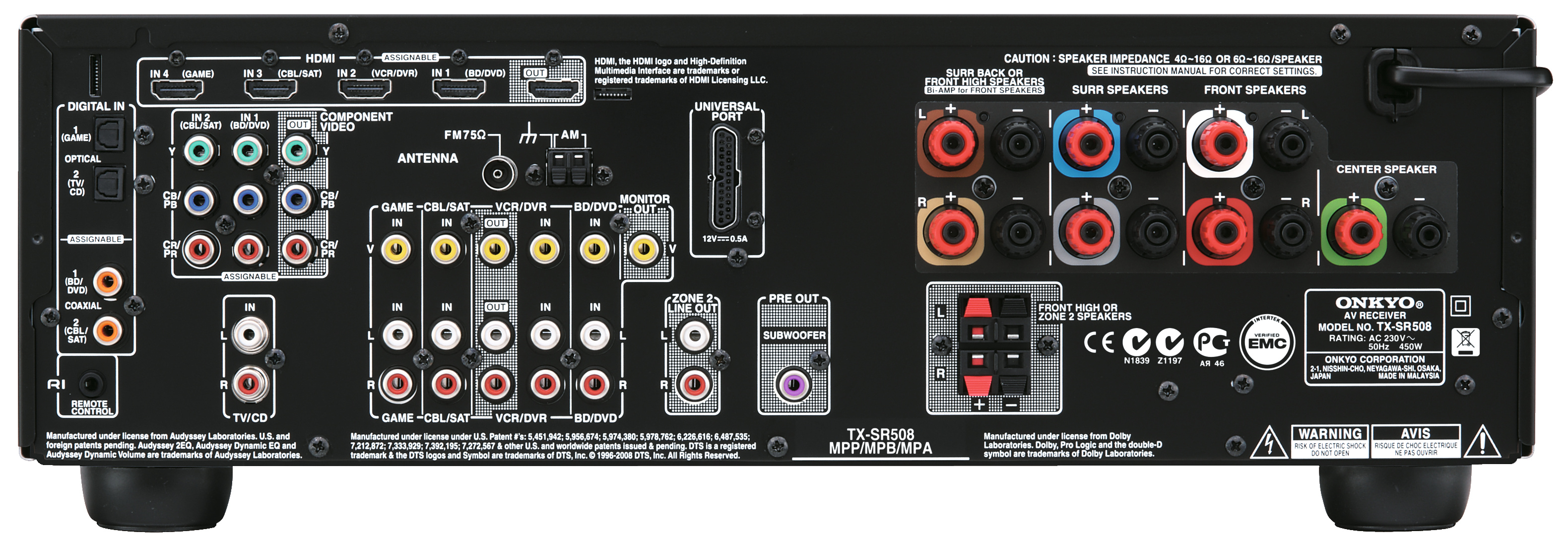

Hey Leute
Ich schlag mich seit Jahren mit einem Problem rum und finde dazu keine Lösung bzw. weiß nicht wonach ich suchen soll. Problem ist folgendes:
-PC an HDMI via HDMI 4 (Game)
-Media Center an HDMI via HDMI 1 (BD/DVD)
-TV an HDMI (Out)
  • Schalte ich den Onkyo ein, hab ich auf dem jeweiligen Kanal Sound (z.B. HDMI 4 = PC)
  • Aktiviere ich den TV, schaltet er von den PC Bildschirmen auf den TV
Problem: Wenn meine Freundin z.B. über das Media Center einen Film gucken will, schaltet mein PC auch um sobald der TV an ist. Auch wenn die Brücke zwischen HDMI 4 und Out nicht geschlossen ist.
Kann man das deaktivieren? So dass er nur nur umschaltet, wenn die Brücke geschlossen ist?
Bild vom Verstärker Rückseite:
Greetz
Ovrld

Hey ihr Beiden :)
Normalzustand = PC an ohne Sound
Mit Sound = PC an / Onkyo wird aktiviert / PC schaltet auf HDMI Sound und über den Onkyo kommt der Sound
Sound und Bild = Aktiviere den TV, schaltet er den Monitor am PC aus und das Bild ist auf dem TV (Einstellung von mir)*
*Sonst ist halt der Sound über den Onkyo und das Bild am PC
Will nun meine Freundin über das Media Center (Mac Mini) einen Film gucken, schaltet sie auf den HDMI Eingang vom Media Center. Nun wäre es halt cool, wenn das Bild von meinem Computer nicht auch auf dem TV ist (halt nur nicht angezeigt wird), sondern ich halt am PC sitzen kann.**
**funktionieren müsste das ggf. nur, indem ich den Bildschirm clone statt umzuschalten. Allerdings nutze ich 3 Bildschirme am PC und der TV wird als 4. Bildschirm geschaltet. Wenn ich dann am TV bin, ist nur dieser aktiv und die 3 Bildschirme aus. So muss ich nicht auf 4 Bildschirmen den Media Player oder die Maus suchen^^
Ich müsste halt immer die HDMI Schnittstelle am PC deaktivieren, damit ich nebenbei am PC sitzen kann, wenn sie was guckt.
Hoffe man kann verstehen was ich meine :D

Naja ich dachte mir, dass es halt eine "Brücke ist": PC -> HDMI PC -> TV
Und wenn der HDMI nicht auf PC steht, dass er den dann einfach abklemmt.
Was? Sorry aber ich versteh es nicht. Brücke, der HDMI steht... keine Ahnung...
Die HDMI Verbindung ist geschlossen - vom PC zum Verstärker zum Fernseher. Ist der TV aus, geht die Verbindung nur bis zum Verstärker. Hab ich einen anderem HDMI Anschluss aktiv, sollte der PC nicht mal zum Verstärker verbunden sein bzw. überhaupt nicht zum TV.
Vllt. hapert da mein technisches Verständnis - aber wenn der HDMI vom MEdia Center aktiv ist und der TV, sollte der PC total unberührt sein und nicht umschalten auf den TV.

Ich hab 3 Monitore am PC und den TV halt. Damit ich, wenn der TV aktiv ist, nicht 4 Bildschirme hab, ist es so eingestellt, dass der TV wenn der aktiv ist nur 1 Bildschirm ist. Sobald ich den TV ausschalte, hab ich wieder 3 Bildschirme am PC.
Das würde ich dann halt gerne haben wenn der Verstärker auf Mediacenter steht. Nur schaltet der PC halt um auf TV - auch wenn der HDMI für den PC nicht aktiv ist
An deinem PC ist alles so eingestellt, Das wenn du den TV an machst, dein PC erkennt und sofort auf tv umstellt und die anderen monitore gehen aus? Da hilft dann nur eins Kabel vom Fernseher ziehen oder es aufstellen und manuell regeln.
