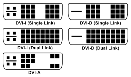

Falls bei Deiner Karte kein DVI/HDMI-Adapter beilag, so brauchst Du diesen. Damit sollte auch Ton übertragen werden. Das geht aber nur an einem DVI-D an der GraKa:
Über DVI-A/I funzt das nicht.

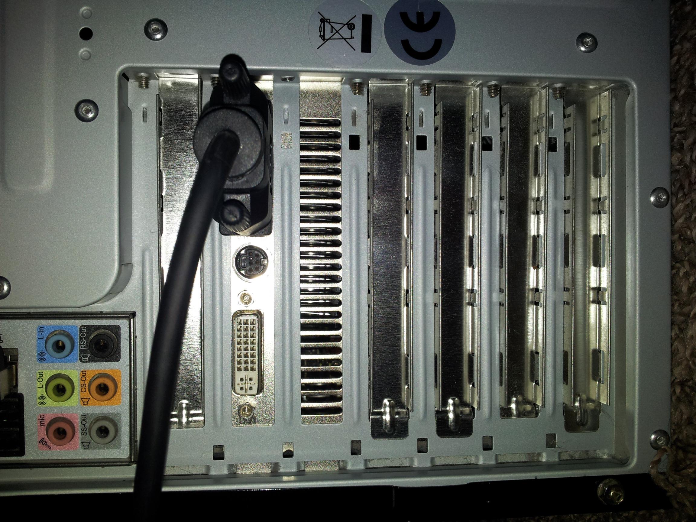

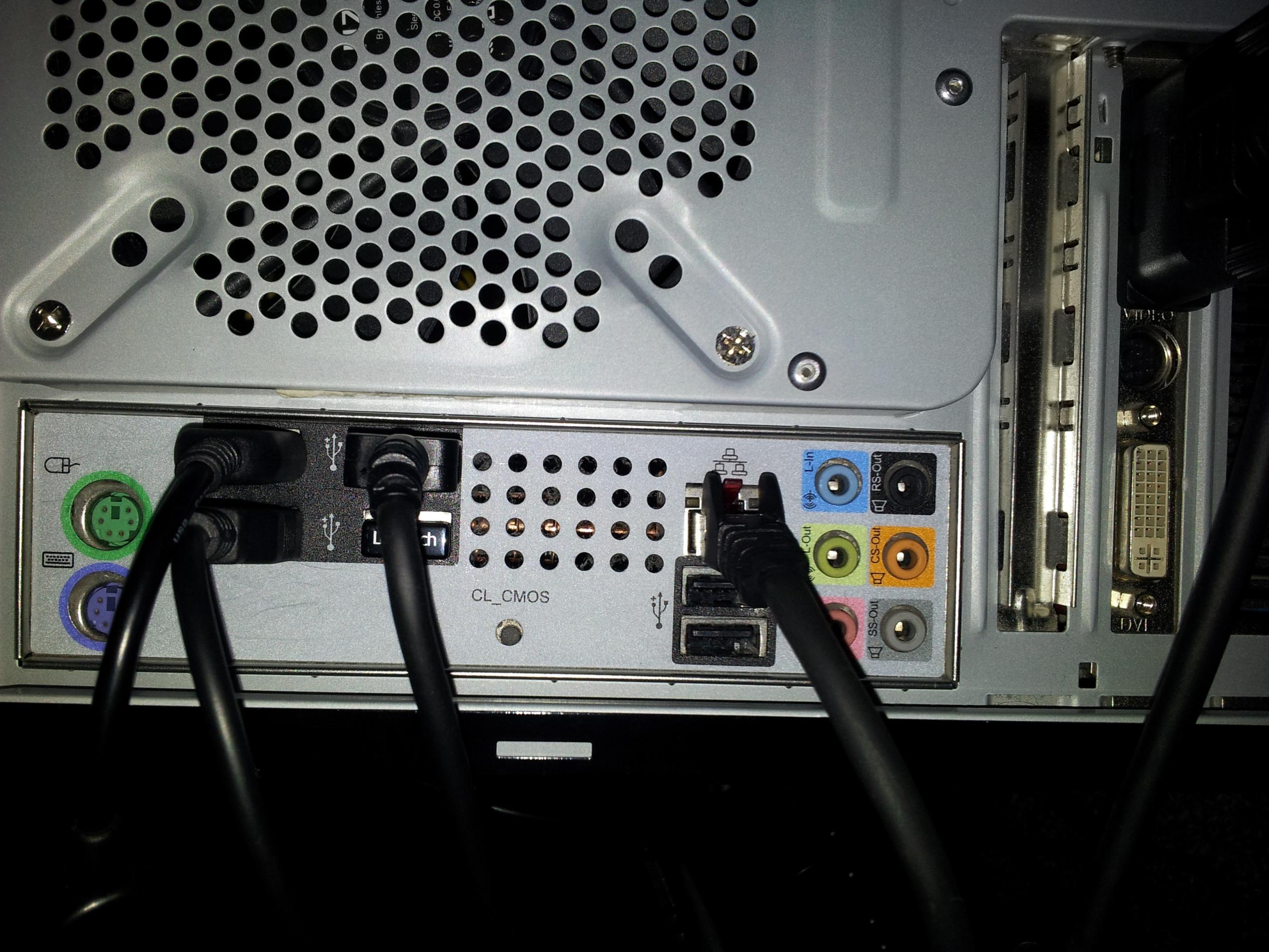

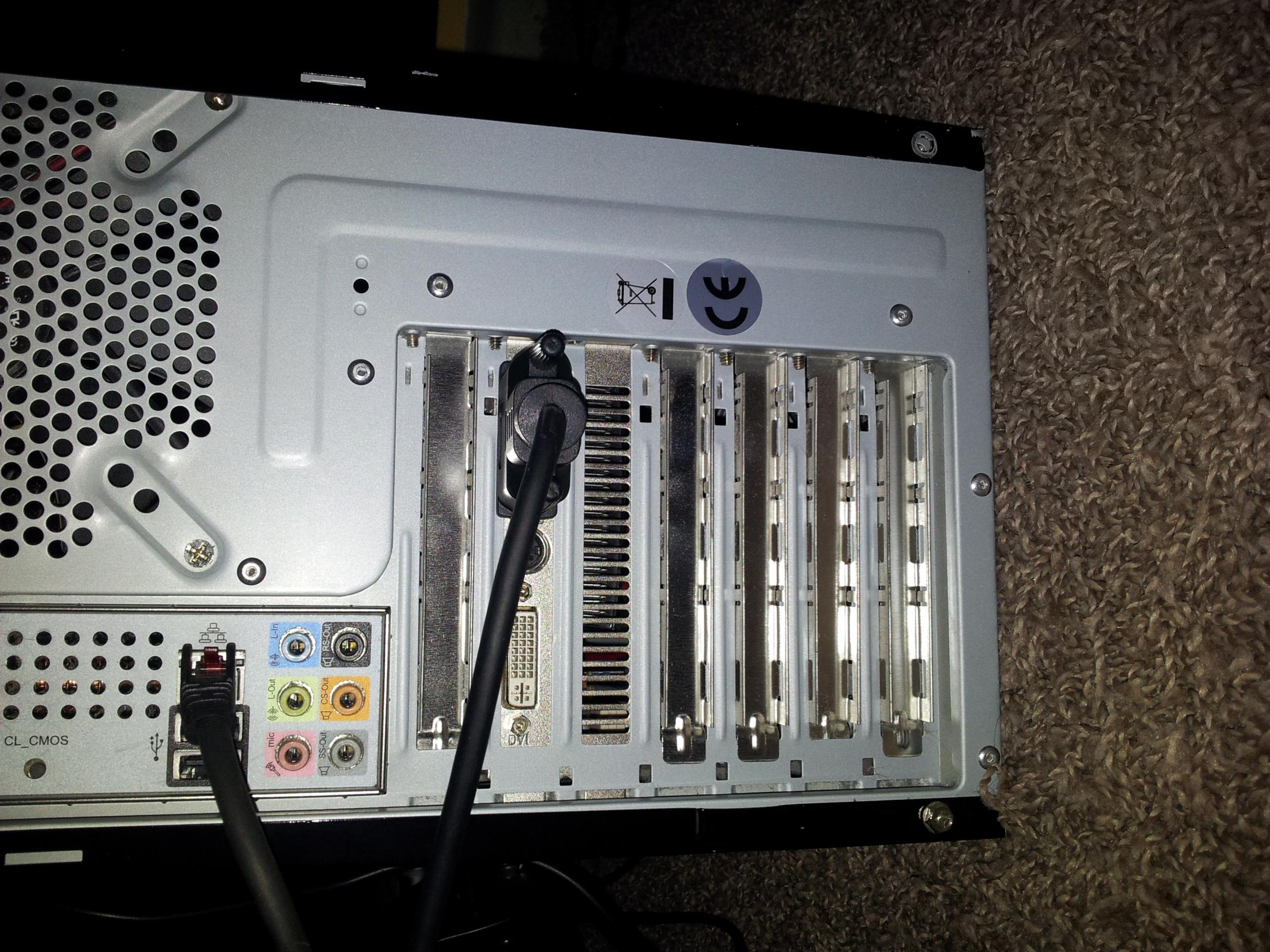

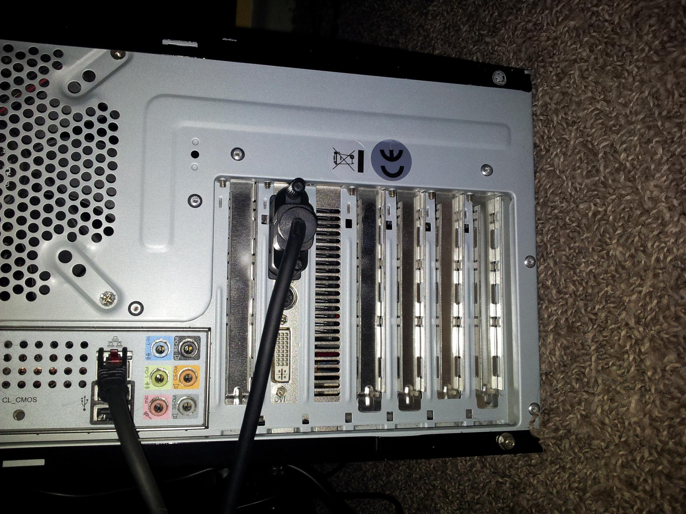

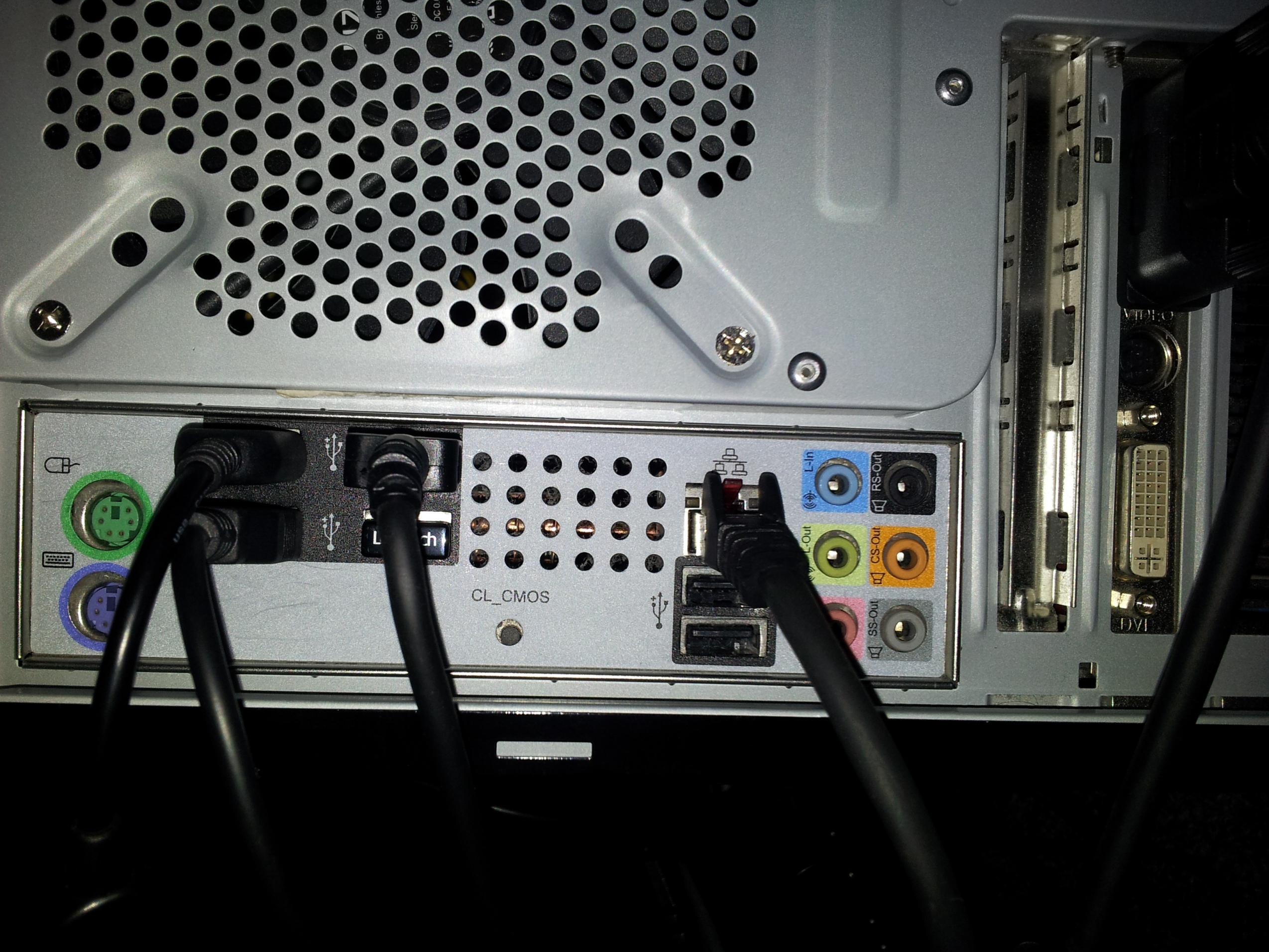

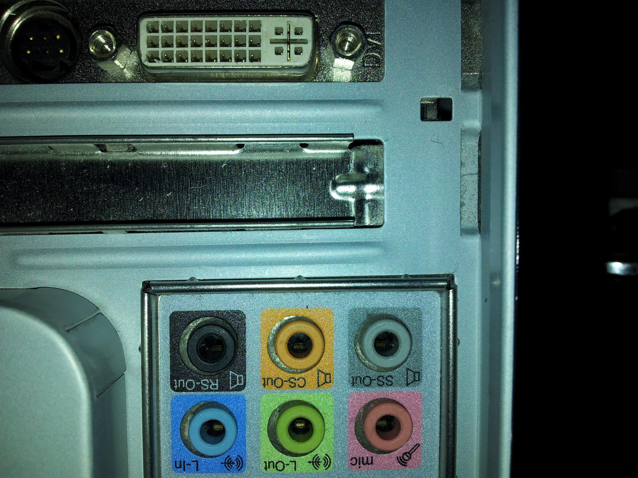

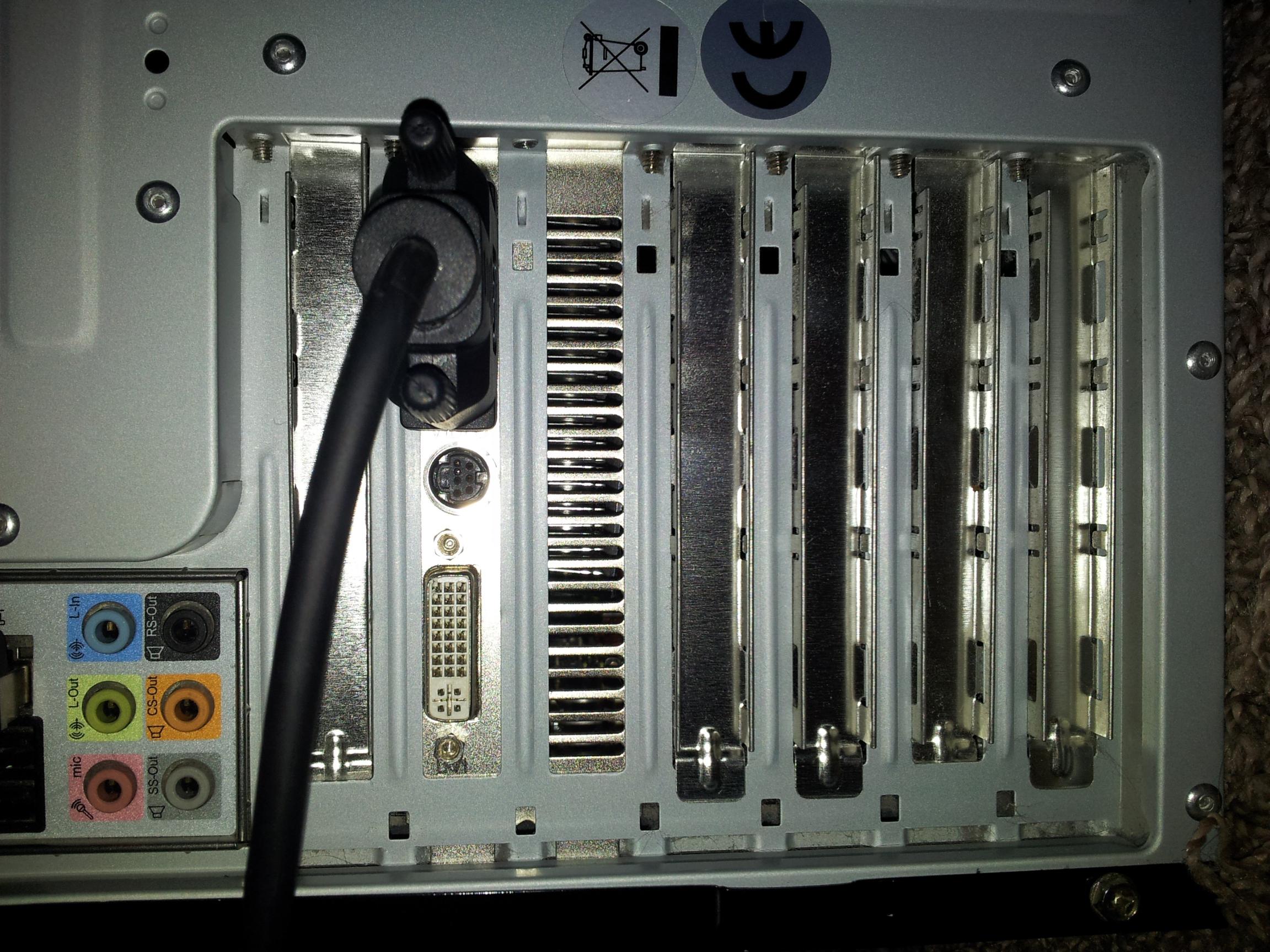

Bin mir nicht sicher was du mit Mainboard Blende meinst, hab mal ein Foto davon gemacht was ich glaube was du meinst - hilft das? :D Oder meinst du direkt vom Mainboard ein Foto machen?
Interessant wäre was unter den 6 Audiobuchsen noch alles kommt ;-) Mach mal ein Bild vom kompletten Anschlusspanel, bei manchen Boards ist der Anschluss neben dem PS/2 für die Tastatur.

Alles klar, muss immer den PC halb abbauen weil ich sonst net dran komme :P
