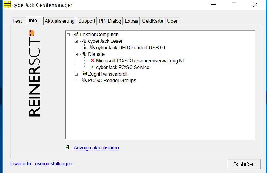

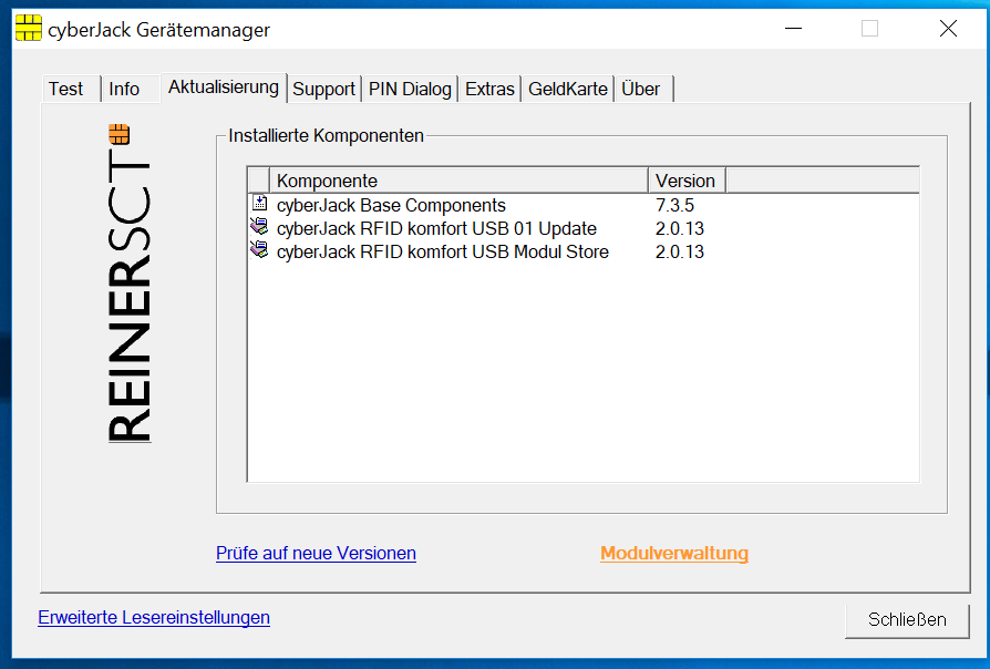

Treiber von der Herstellerseite installiert, alles ok, wird auch erkannt. Ach die FW des Kartenlesers aktuallisiert.
Problem:

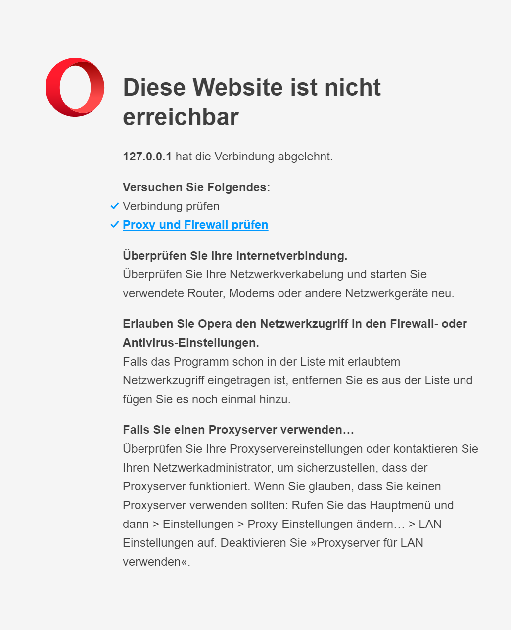

wenn ich mich bei meiner Huk24 meinen neuen Personalausweis zuordnen will zeigt er mir folgende Meldung, Bild 1.
Habe diesbezüglich den Windows Virus Defender und die Firewall deaktiviert. Trotzdem nix.

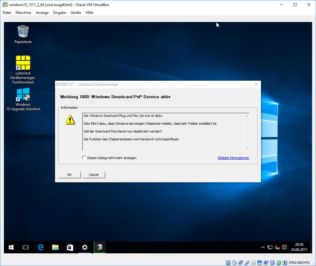

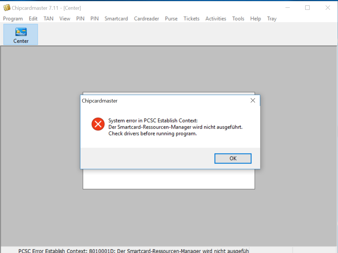

Habe mir den Chipkartenmaster installiert, er zeigt mir folgende Meldung, Bild 2.

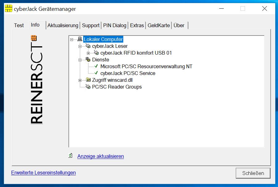

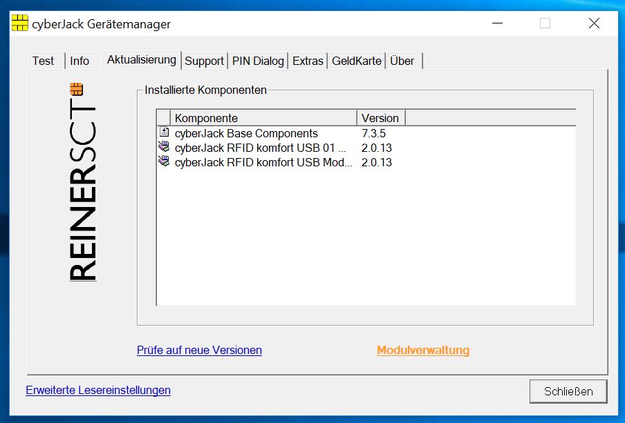

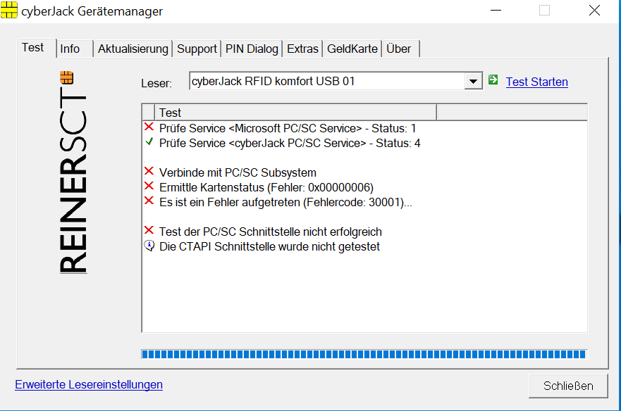

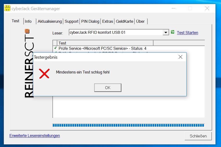

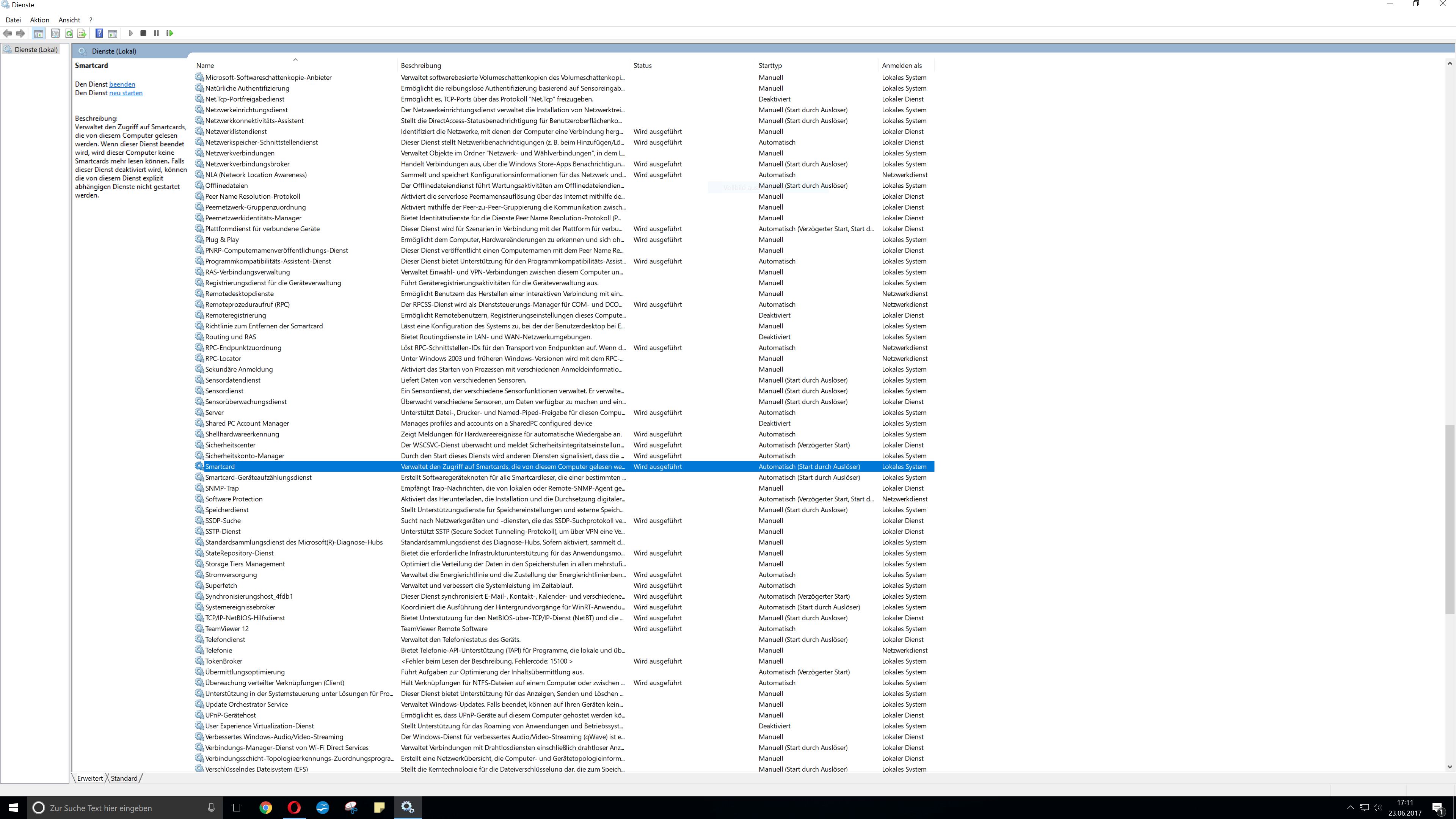

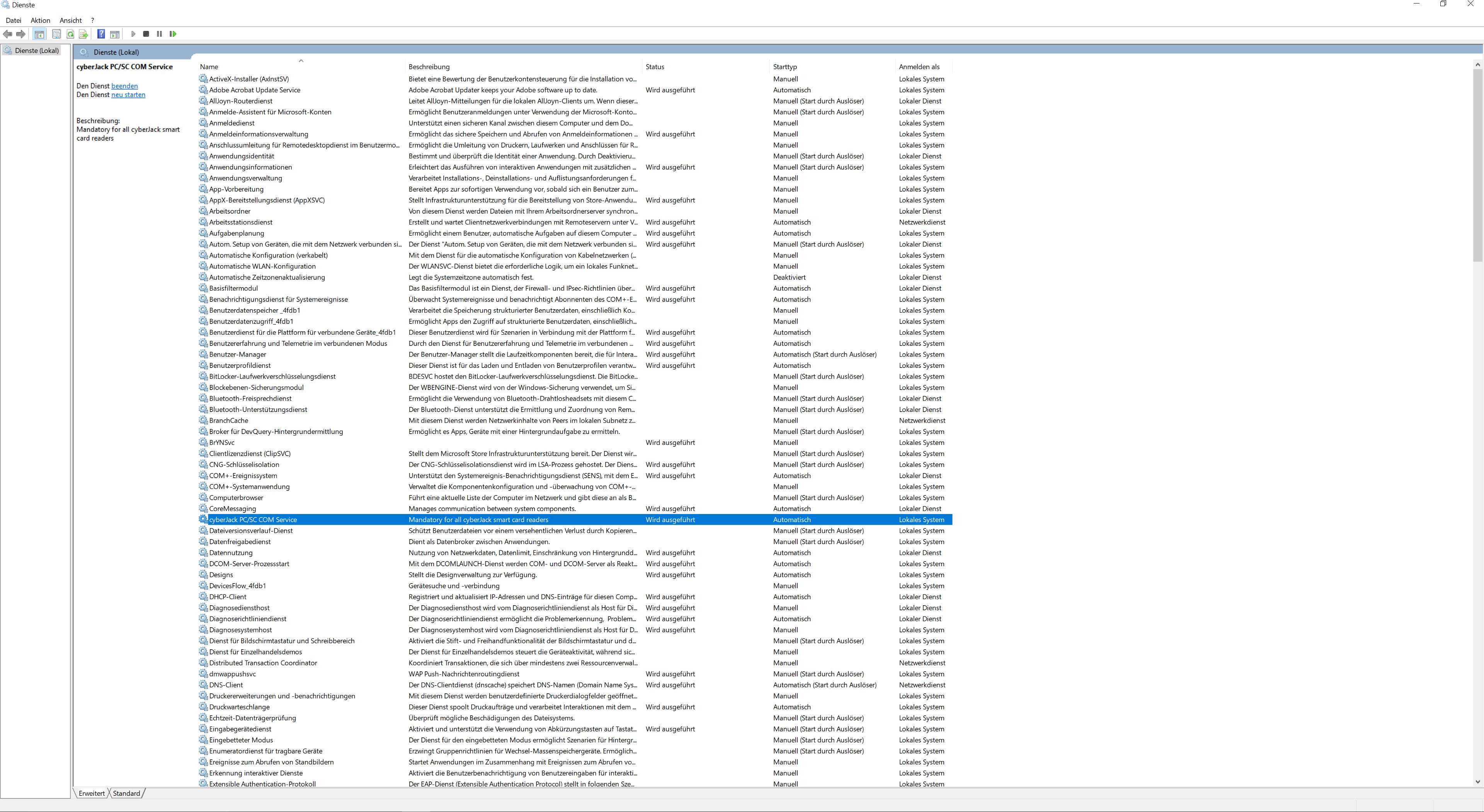

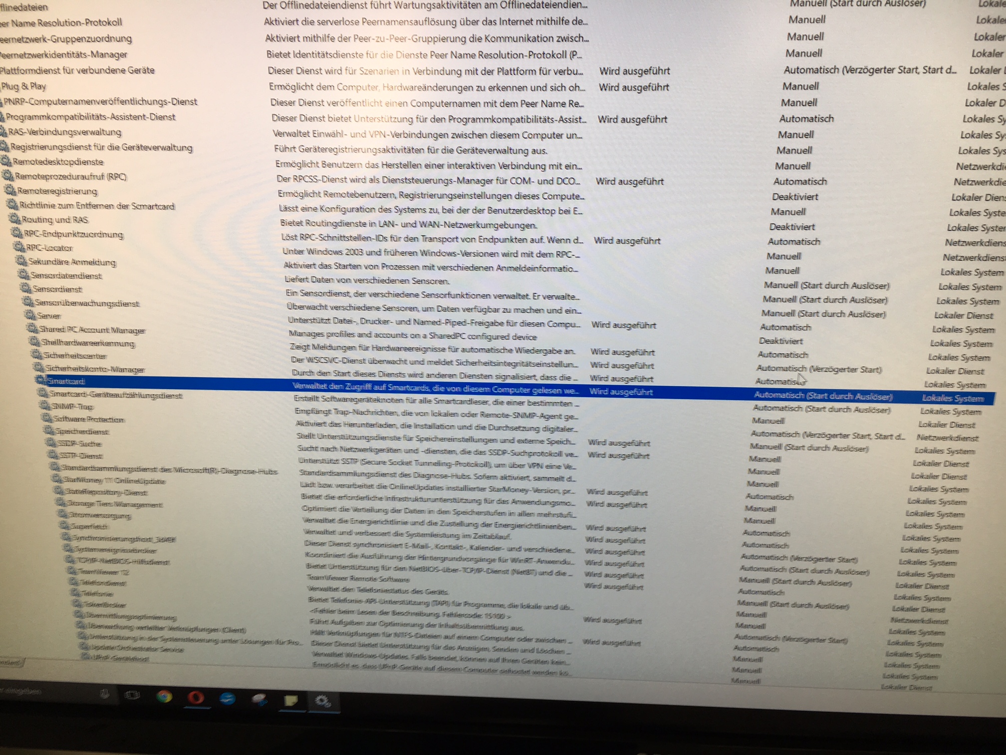

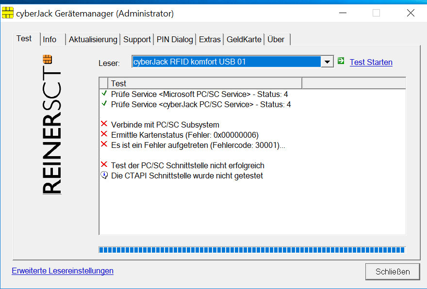

Hier sind die Daten und Test aus dem CyberJack Gerätemanager des Kartenlesers. Bild 3+4+5:
Muss irgendwo in Windows noch was nachinstalliert bzw. aktiviert werden?

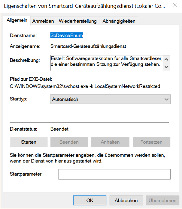

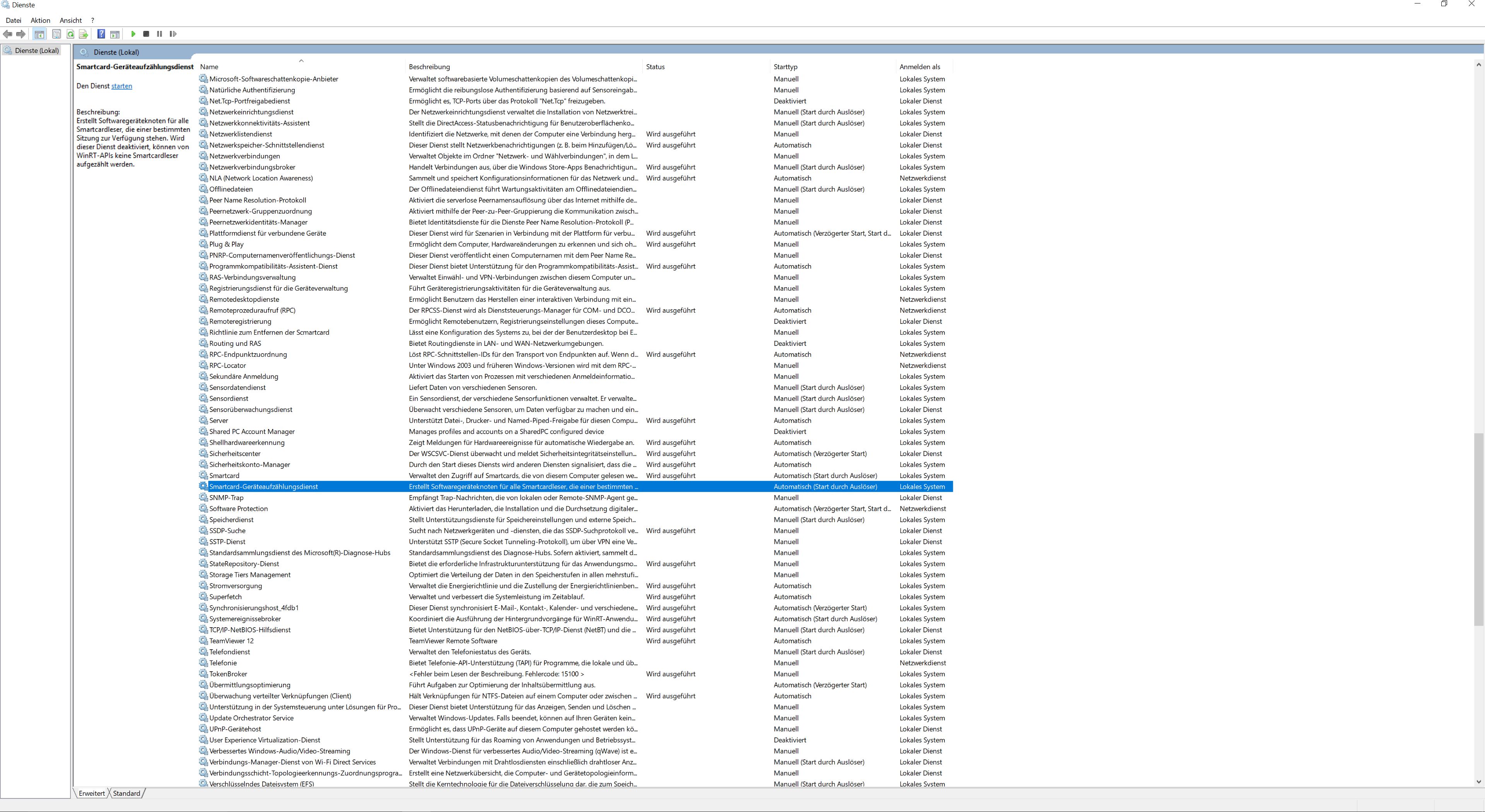

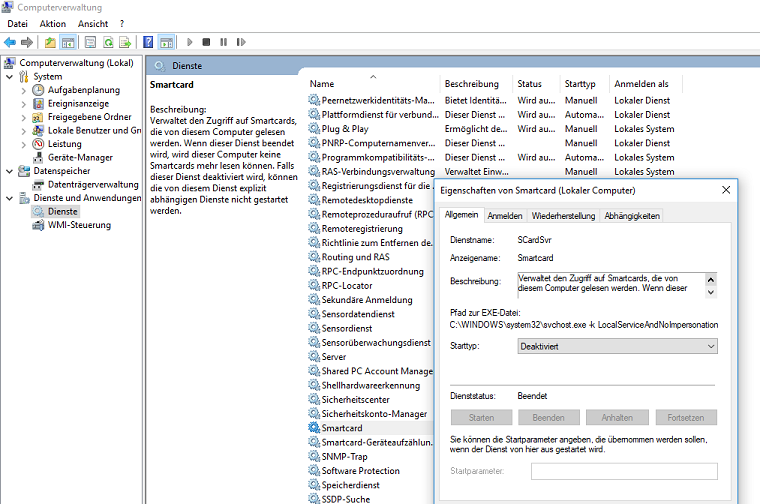

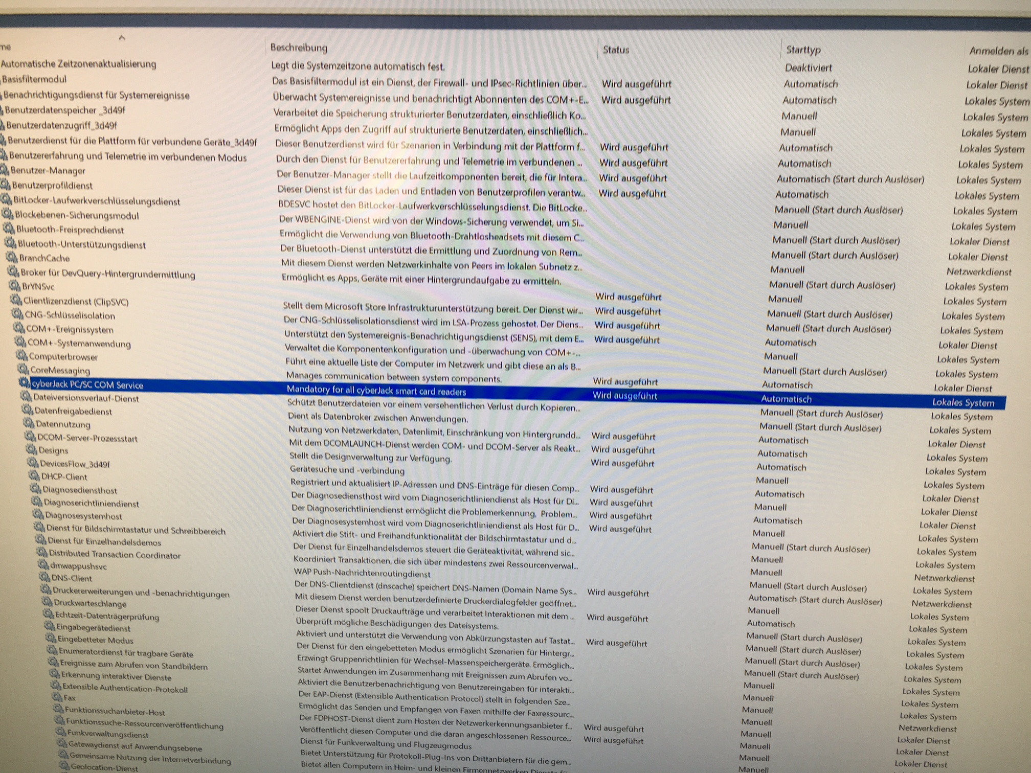

Neustart gemacht?
Die Ausweisapp installiert und geöffnet?

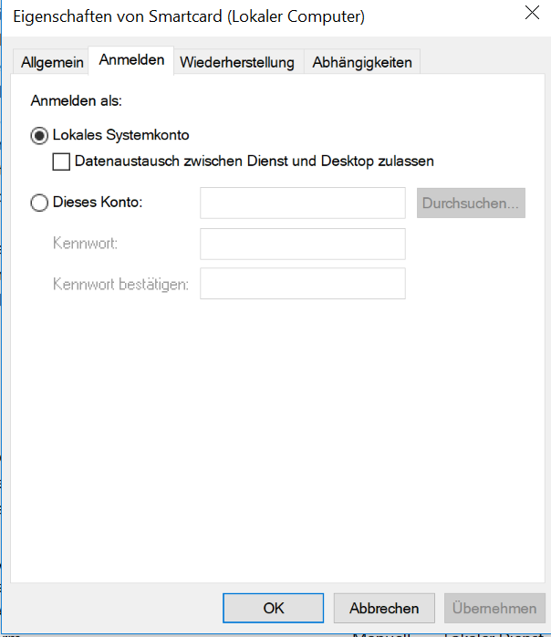

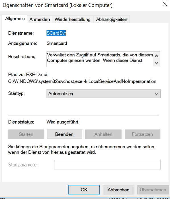

In der Computerverwaltung bei den Diensten.

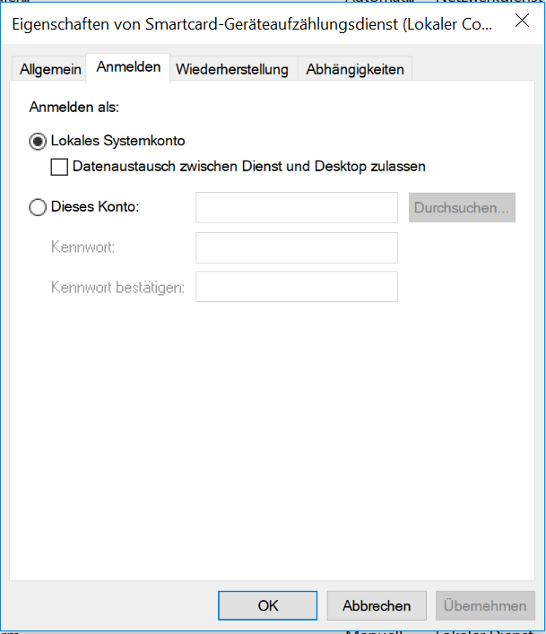

Dienste laufen, habe alles auf automatisch gestellt.

Der Support hat sich gemeldet von dem Kartenlesegerät:
Bitte prüfen Sie ob folgende 2 Dienste bei Ihnen vorhanden und gestartet sind:
- cyberJack PC/SC Com Service
- Smartcard
Start - Systemsteuerung - Verwaltung - Dienste
Starten Sie die Dienste einmal neu.
Dienstnamen mit der rechten Maustaste anklicken "Neu starten" auswählen.
Sollte der cyberJack PC/SC Com Service nicht gelistet sein, liegt hier das Problem.
Starten Sie in diesem Fall den Cyberjack-Gerätemanger als Administrator. Dazu bitte Rechtsklick auf die Start-Verknüpfung und "als Administrator ausführen". Ggf. möchte er nun den Fehler berichtigen wollen. Dies bitte Bestätigen und Überprüfen ob der Leser nun erkannt wird.

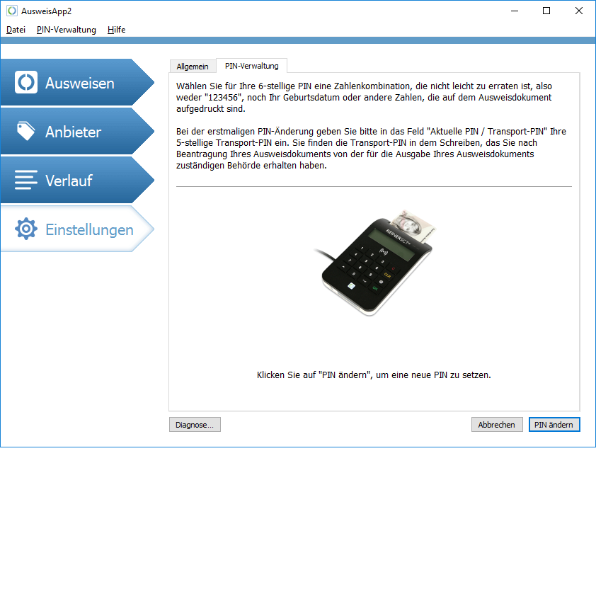

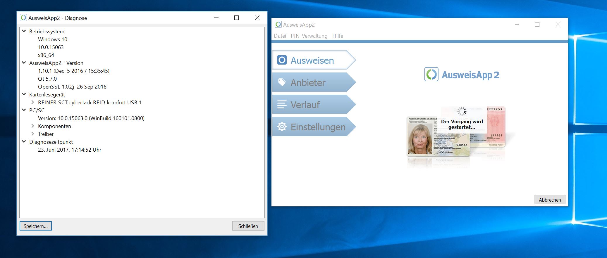

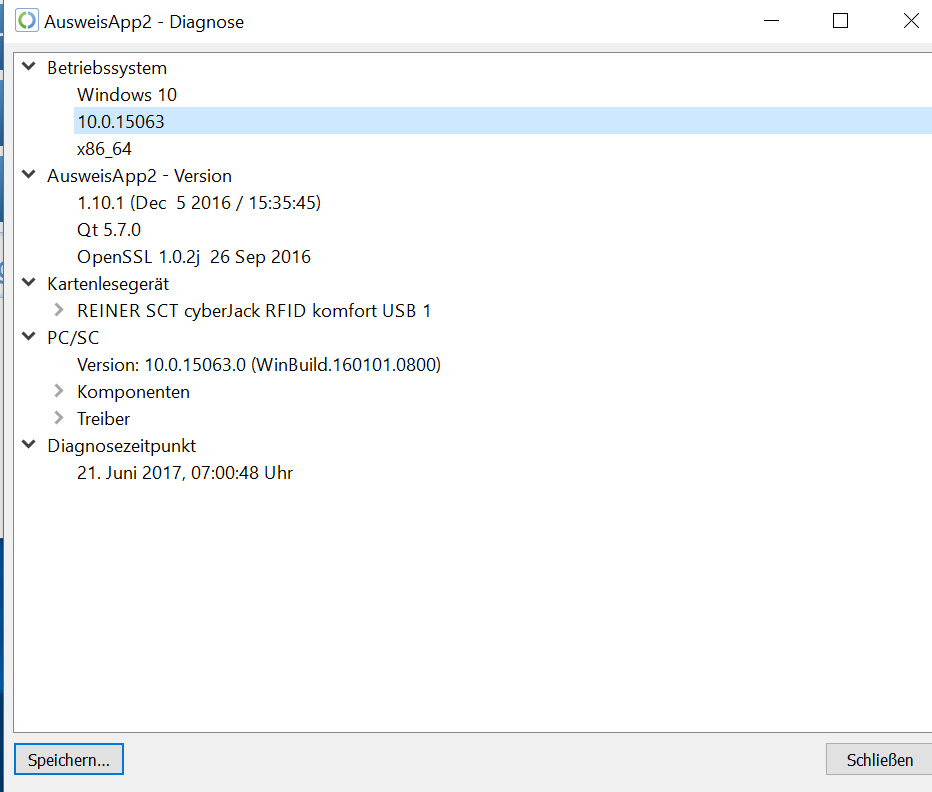

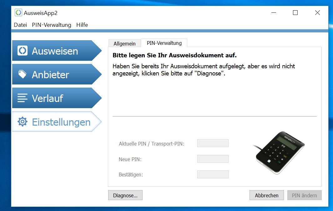

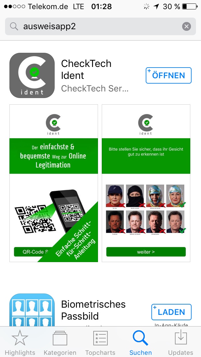

Habe soeben die AusweisApp2 auf meinem Win 10 PC installiert, er erkennt wohl das Kartenlesegerät, aber ich kann keine PIN ändern, man kann gar nicht auf das Feld drauf um die Zahl zu ändern.

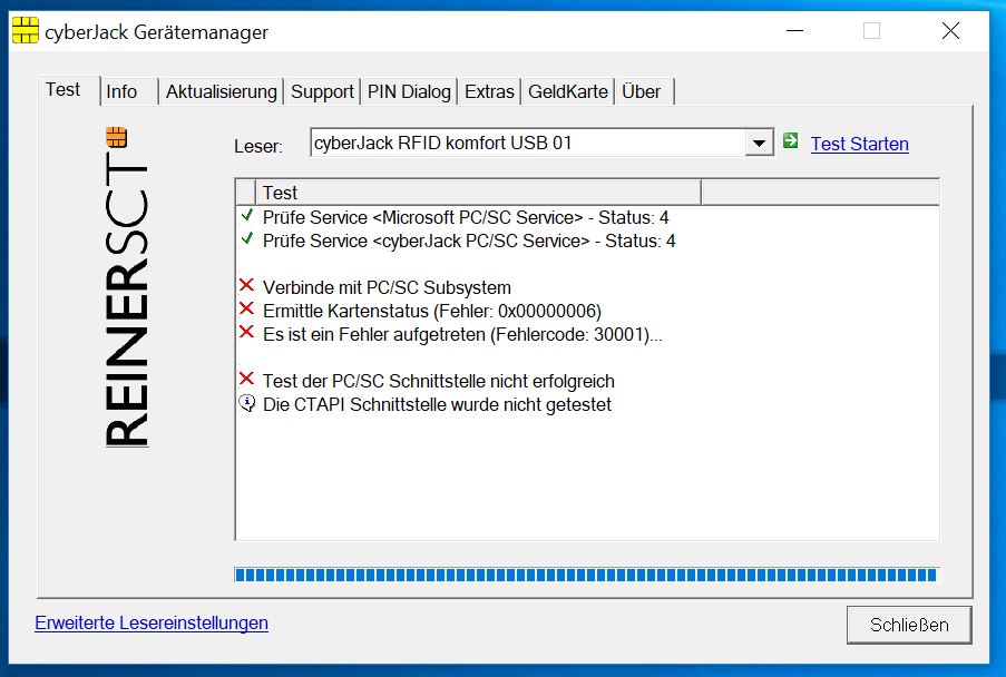

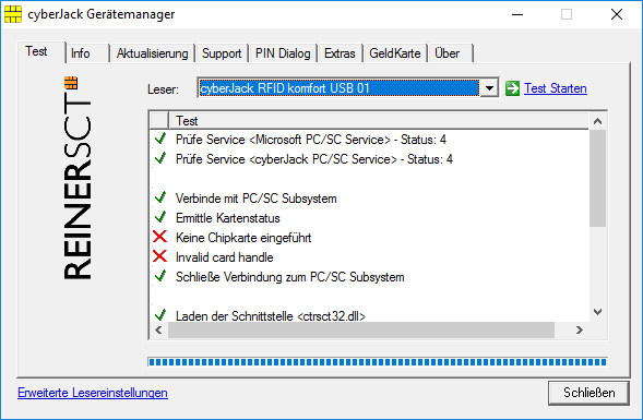

Die oberen Dienst laufen, die Programme als Administrator gestartet, Test mit eingesteckten Ausweis. Siehe Bilder:Bild 10.PNGBild 11.JPGBild 12.PNGBild 13.JPGBild 14.JPG
Du hast einen neueren Build von Windows, ich weiß nicht ob es da Probleme gibt. Benutzt du irgendwelche Beta Releases oder ähnliches?

Ich nehme an das die AusweisApp deinen Ausweis nicht erkennt, oder?
Beim ersten mal starten der cyberjack Software kam eine Hinweismeldung das ein Dienst deaktiviert werden müsste weil es sonst zu Fehlern kommen könnte. War bei dir ähnliches zu beobachten?

habe alles deinstalliert und wieder neu installiert als Administrator mit aktuellster Software und Treiber, trotzdem erkennt das Lesegerät meinen Personalausweis nicht, jedoch aber erkennt er das Lesegerät.
Irgendwo ist was deaktiviert oder so. Habe alle Tests und aktuelle Einstellungen per Screenshot dokumentiert, siehe Bilder:1.JPG2.JPG3.JPG4.JPG5.JPG6.JPG7.JPG7.JPG8.JPG9.JPG

Die ersten beiden Dienste sind genau gleich bei uns. Der dritte stellt bei mir auf "Manuell (Start durch Auslöser)"
Auf dem ersten Bild ist die von mir genannte Meldung. Auf dem zweiten Bild kann man meinen "Log" der Gerätesoftware einsehen.

Du kannst den Diagnosebericht der "AusweisApp2" unten links speichern, vergleich mal diesen Log mit meinem Log. Vielleicht findest du dort Unterschiede.
Was haben die von mir verlinkten Posts aus anderen Foren gebracht?
