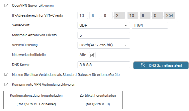

ich habe mir auf meiner QNAP 431kx openvpn eingerichtet.Funktioniert auch tadellos. Ich hätte jetzt allerdings gerne ein Profil wo der gesamte Traffic durch den Tunnel geroutet wird und ein Profil wo nur der Traffic zum remote Netz durch den Tunnel geht. Ersteres, also den gesamten Traffic durch den Tunnel routen funktioniert, zweiteres leider nicht.
Wenn "Nutzen Sie diese Verbindung als Standard..." aktiviert ist wird der gesamte Traffix durch den Tunnel geroutet.
Wenn "Nutzen Sie.." deaktiviert ist kann ich weder ein Gerät remote erreichen noch funktioniert lokal mein Internet. Der LanAdapter hat bei beiden Einstellungen folgende Settings:

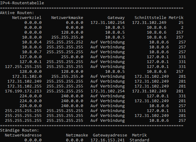

Bei aktiviertem "Nutzen Sie diese..." ist meine Routingtabelle wie folgt:
Bei deaktiviertem "Nutzen Sie diese..." ist meine Routingtabelle wie folgt:

Da die Konfig in beiden Fällen gleich ist müssen die Parameter ja Serverseitig mitgegeben werden. Die Frage wäre jetzt wie ich diese Clientseitig übergehen kann.
Kann mir da jemand weiterhelfen? Ich habe schon diverse Parameter, die ich im Netzt gefunden habe manuel in die CLientconfig eingefügt, aber ohne jeden Erfolg.
Danke für die Hilfe

Es lassen sich mehrere Dinge feststellen:
Mit dem Haken sind ganze 3 "Default"-Routen über die VPN-Verbindung aktiviert. Zum einen eine 0.0.0.0 /0 mit Metrik 2 und zum anderen zwei gesplittete Routen 0.0.0.0 /1 + 128.0.0.0 /1
Ohne den Haken fehlen zwar die beiden gesplitteten Routen, aber es ist nach wie vor die 0.0.0.0 /0 Route vorhanden.
In beiden Fällen gibt es keine explizite Route in ein Subnetz hinter der VPN-Verbindung.
redirect-gateway hat mehrere Betriebsmodi. Ohne Parameter wird eine explizite Route zum VPN-Server über das vorhandene Gateway erstellt (um die VPN-Verbindung sicherzustellen) und anschließend wird die vorhandene Standardroute gelöscht und durch 0.0.0.0 /0 via VPN-Server hinzugefügt. Diese Methode ist jedoch nicht ganz unproblematisch und deswegen gibt es den üblicheren Modus von redirect-gateway "def1", der die bestehende Standardroute unangetastet lässt und stattdessen zwei zusätzliche Routen einbaut, die 0.0.0.0 / 128.0.0.0 bzw. 128.0.0.0 / 128.0.0.0.
Eigentlich sollte aber nur eines von beidem passieren, eine 0.0.0.0 /0 Route oder zwei /1 Routen. Das irritiert mich offen gestanden.
Wie auch immer, in beiden Modi wird offenbar die VPN-Verbindung als Standardgateway benutzt, so auch für das private Subnetz hinter dem VPN-Server. Aus deinen Aussagen ist nicht erkennbar ob du über die erste Variante überhaupt versucht hast, dich mit dem lokalen Netzwerk hinter dem VPN zu verbinden. Du sprichst in diesem Fall nur von der funktionierenden Internetverbindung. Das sind zwei Paar Schuhe und deswegen ist hier Präzision gefragt. Prüfe bitte folgendes:
