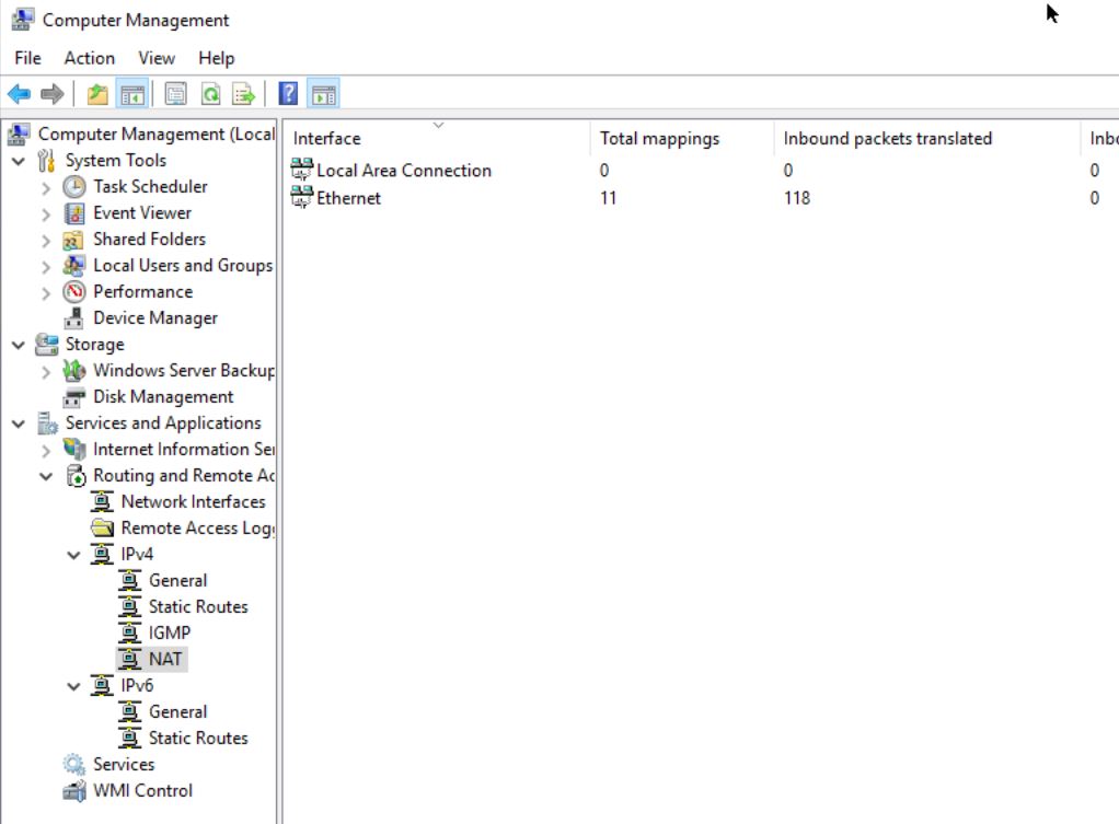

Ich vermute hier spielt sich ein Großteil der Lösung ab? Auf die Kommandozeile möchte ich nach Möglichkeit verzichten, deswegen ja Windows. 😉
Kann es sein, dass ich auch OVPN anders konfigurieren muss, als site2site VPN? Bis jetzt ist es ja nur ein Client-Server Geschichte...

Selbst Microsoft hat mit ihrem neuen CEO verstanden, dass im administrativen Umfeld APIs und CLIs die Zukunft sind. Es gibt heute schon einige Funktionen von Microsoft Produkten, die ausschließlich per CLI konfigurierbar sind.
Bei Klickibunti kann ich dir nicht weiter helfen. "netsh portproxy" ist am Ende, das was du vor hast und das ist sowohl in meinem Link mit Beispiel gezeigt als auch dort verlinkt auch wenn der technet Artikel auf Server 2008 zeigt aber die aktuelle Version lässt sich dann ja leicht finden.
Der von dir gezeigte Menüpunkt behandelt NAT. NAT und Portforwardings hängen zwar irgendwie zusammen, sind aber nicht das Gleiche. Ich kann dir das Konzept erklären und Hinweise zur Umsetzung geben aber nicht spezifische Klickibunti-Fotostrecken.
Da du zwei Netze (zuhause + Internet) verbinden willst und Traffic in beide Richtungen fließen soll wäre site2site natürlich die bessere bzw. korrektere Einstellung.
@snaxilian Werde ich eine statische Route setzen müssen auf dem Server (noch nie gemacht)?
Werde ich den OVPN-Tunnel anpassen müssen?
