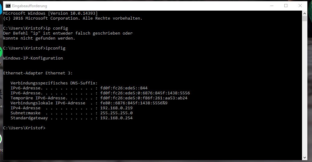

1. Du lädst dir Putty herunter (direktlink).
2. In CMD "ipconfig" eingeben, dann unter deinem aktiven Adapter die Adresse des Standardgateways raussuchen (ich nutze auch OpenWRT und da ist es 192.168.1.1, kannst du einfach mal damit testen).
3. Putty öffnen, die IP in das Adressfeld eingeben, Telnet auswählen und auf "Open" drücken.

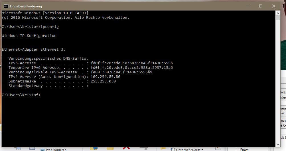

Zuerst ließ es mich zugreifen aber nur für 3 Sekunden...
Und danach bekam ich nur mehr ERRORS und KEIN STANDARD GATEWAY?

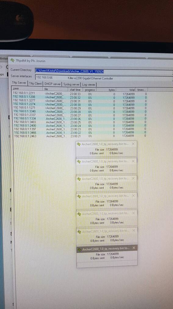

Hatte gestern mit Bagbag probiert den Router wiederherzustellen.
Über TFTP Software mit der IP 192.168.0.66 aber der Fortschritt wird nicht angezeigt.
Obwohl sich etwas tut. Aber keine Bytes werden übermittelt.
