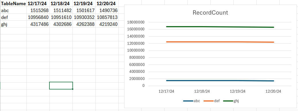

Wenn ich nichts simples übersehe, müsste ich ja die Daten erst mal in diese Form bringen, was mein eigentliches Problem ist (ohne es händisch machen zu müssen, da es um deutlich mehr Daten geht):
Hi,
also wenn es dir erstmal nur darum geht, die Tabelle so umzuformen, dass die aus dem im Nachtrag befindlichen Screenshot herauskommt, geht das recht easy mit einer Pivot-Tabelle:
Nachtrag:
Probier es mal so... Zumindest sieht das so aus, wie das, was du vorhast:
Reaktionen: kartoffelpü
Danke, @Gamer01. Ich hatte es schon mit einer Pivot-Tabelle versucht, aber wohl irgendwas falsch gemacht ;)
Ich werde es Anfang Januar nochmal versuchen.
Reaktionen: Gamer01

Vielen Dank, habe es nun hinbekommen mit den Screenshots von @Gamer01 .
Da muss ich bei meinem ersten Versuch über Pivottabelle was falsch gemacht haben. Merke gerade, dass ich davon gar nichts geschrieben hatte.
