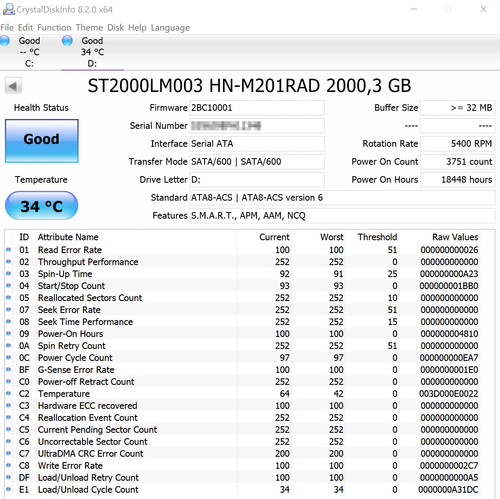

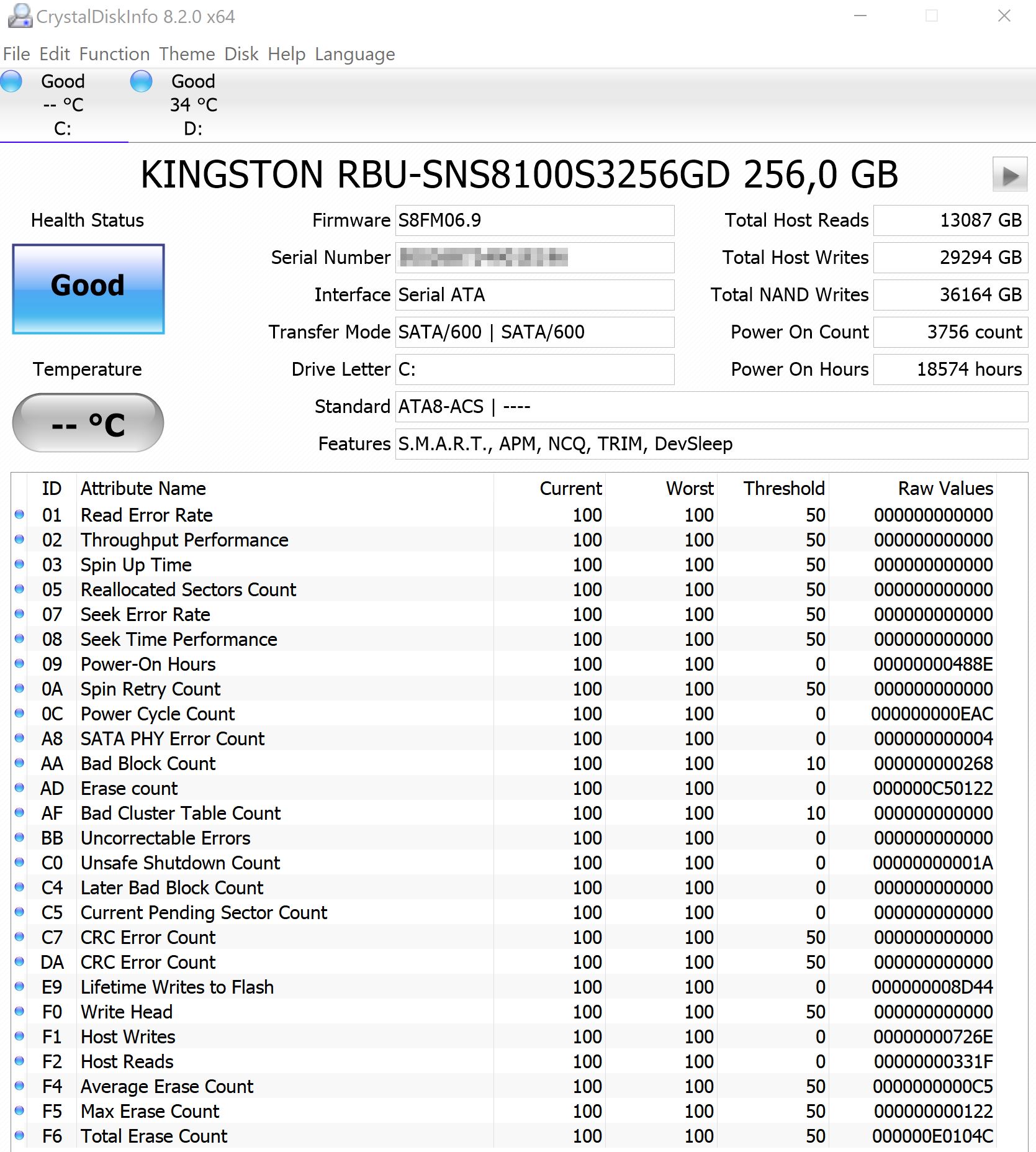

Also es handelt sich hier um ein Acer Aspire V15 Nitro und der Screenshot sieht so aus

Wenn keiner dazu was sagt, was bedeutet das? Ist das ein gutes oder ein schlechtes Zeichen für meine HDDs.
Was könnte ich noch tun, damit mein Rechner wieder rund läuft (und ohne ihn komplett neu aufsetzen zu müssen)?
Ich sag es mal so.
Das Kingston-Teil ist wohl eine SSD und liefert keine Temperaturen. Das muss erstmal nix bedeuten.
Die Seagate ist eine normale HDD. Die Werte sind ok.

Woher das Problem kommt? Das kann vieles sein. U.A. die nicht angezeigte Temperatur der SSD.

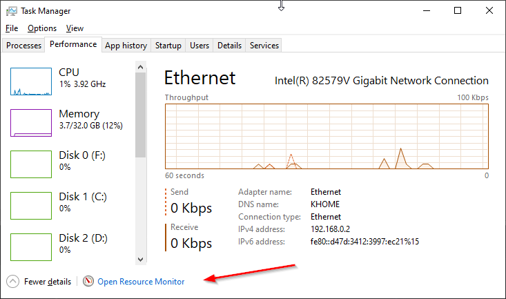

Da bleibt die Moeglichkeit per Ressource Monitor die Datentraeger zu beobachten...
807172
