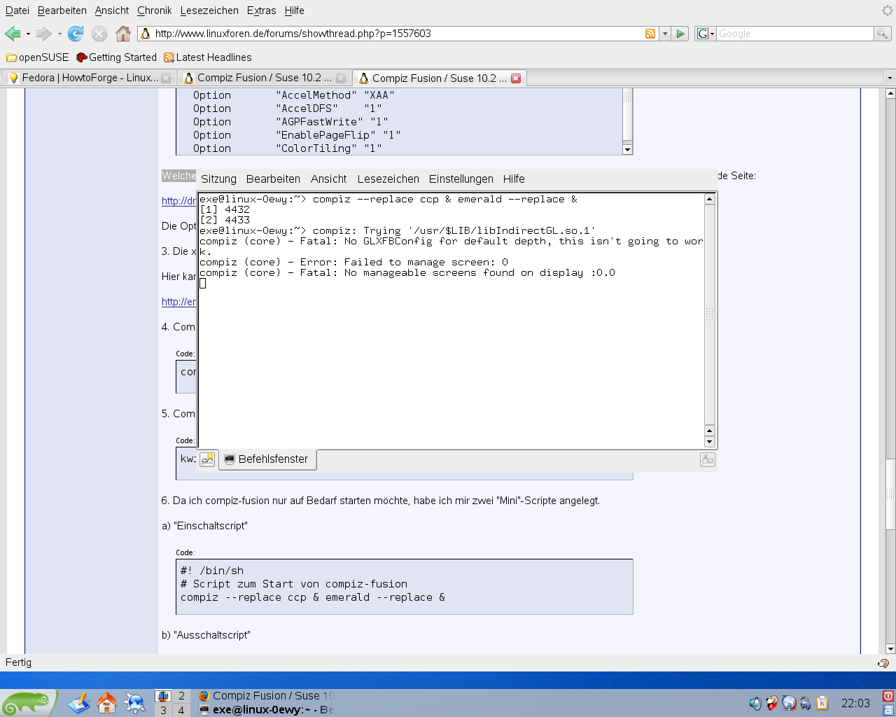

Ati-treiber sind installiert und composite aktiviert und die ganzen packete von compiz fusion geladen und compiz deinstalliert. Emerald als window-manager drauf. Hmmm. Hab wohl noch iwas installiert ohne es zu wissen :rolleyes:

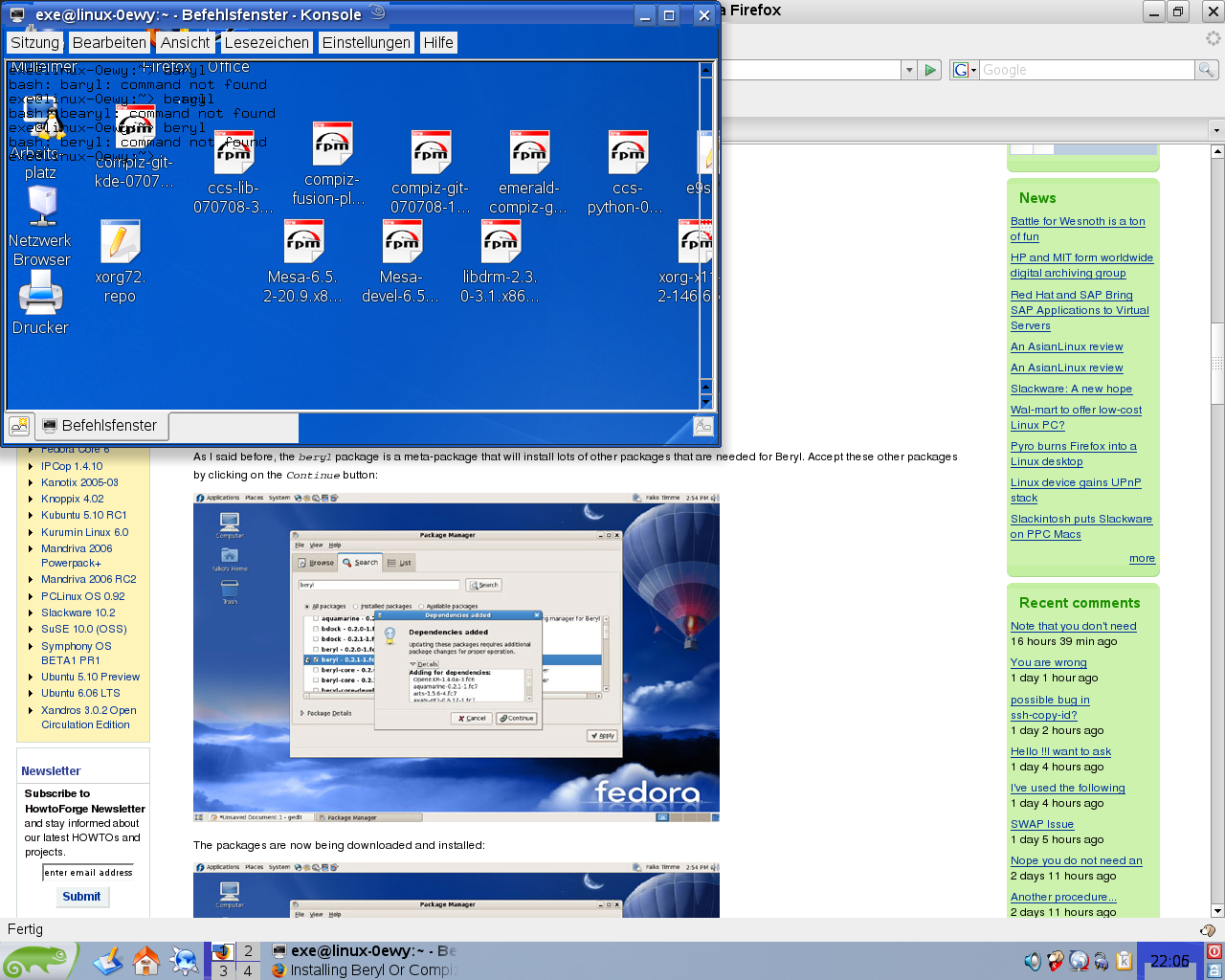

Allerdings hab ich irgendwo nen konflikt zwischen ein paar window-managern.
Das sieht ungefähr so aus. PS : außer schatten gibts keinen besonderen effekt irgendwo ^^
Naja Chaos im moment wie es ausschaut :D

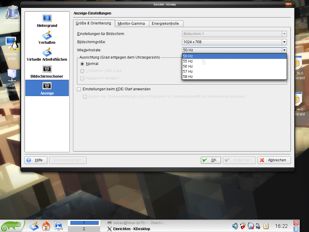

Weil mir wird nirgends (nich bei arbeitsfläche einrichten->anzeige, noch in yast noch in den nvidia settings) angezeigt dass ich 100 Hz einstellen könnte. Und es flackert noch also keine 100 ;) Genau 75 atm :(

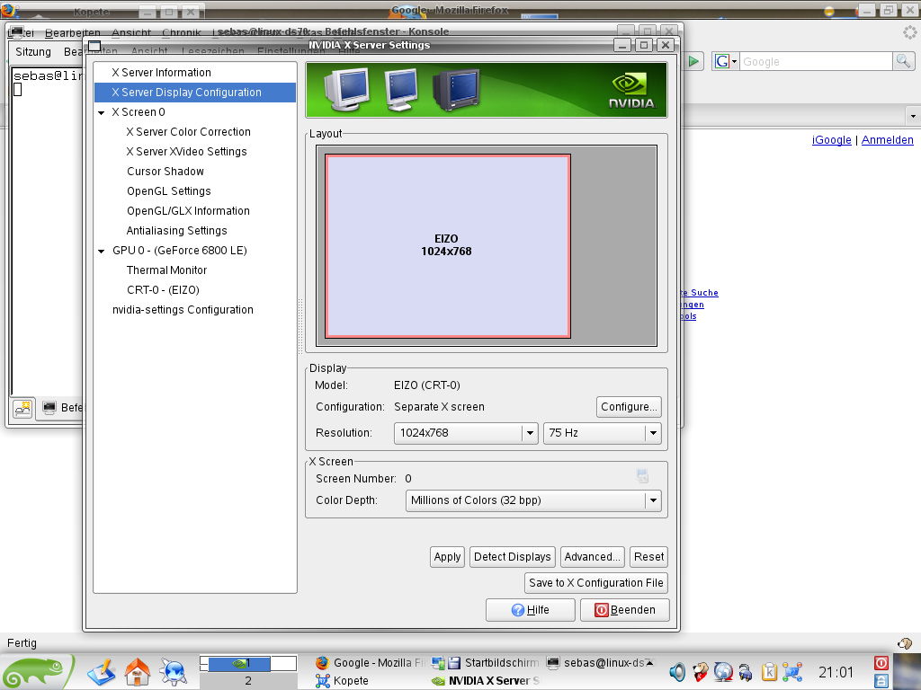

In den Nvidia Settings steht das (75 is das höchste was auswählbar ist).
Und ich habe nur eine Monitor Section =)

Also wie gesagt ich verstehe nicht warum da so komische Frequenzen anzeigt werden und in den Nvidia settings nur 60,70,75 >,<
