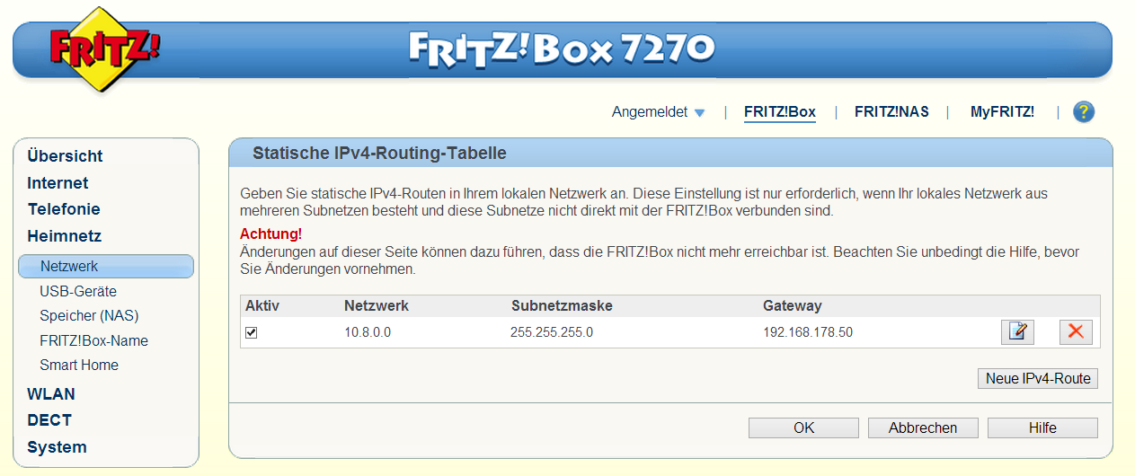

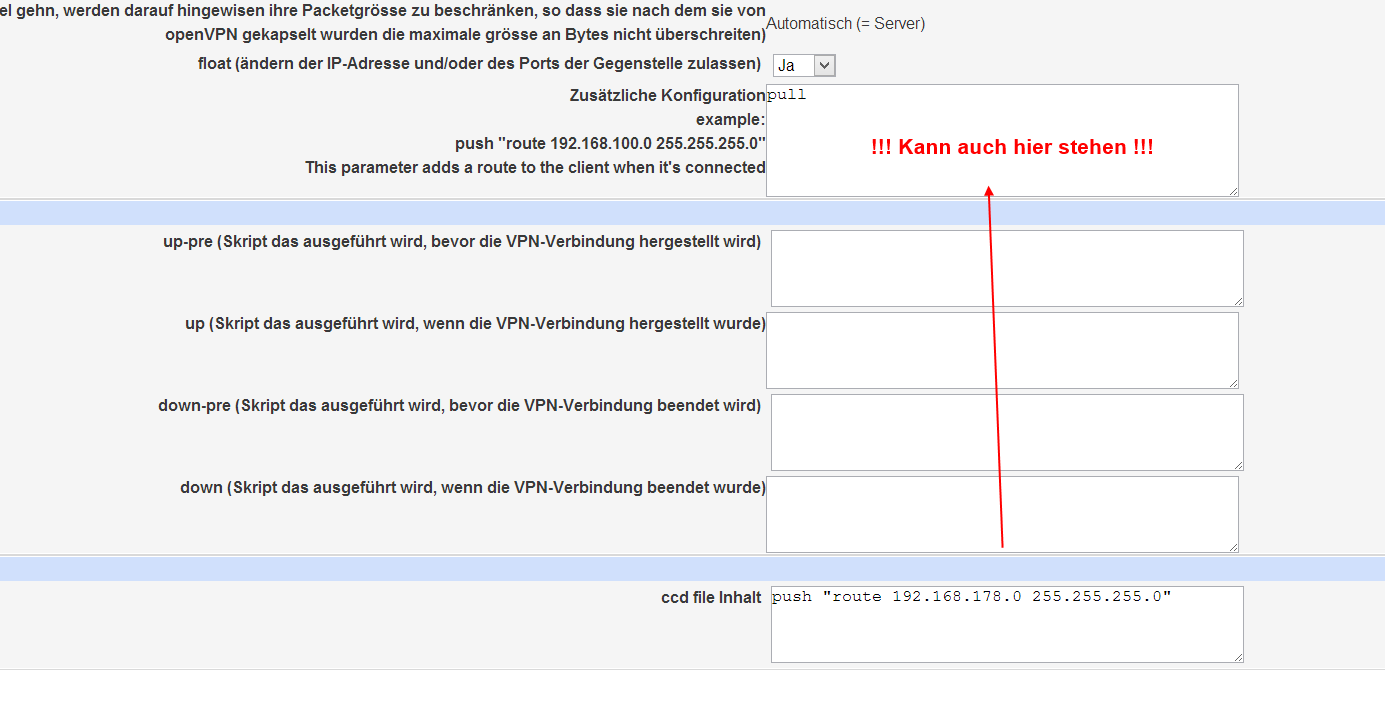

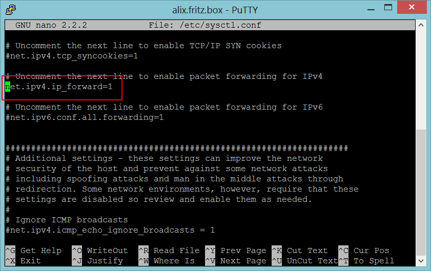

das geht auf jeden Fall ... hier mal 3 Screenshots die eigentlich alles bewirken
(ein gesondertes bridge device ist nicht nochmal nötigt, zumindest so wie ich die Config mache)
mein openVPN läufts auf 192.168.178.50, mein Router ist die 192.168.178.1
Linux auf dem der VPN Server läuft
VPN Server Config
Default Gateway des physisches Netzwerkes (in der Regel dein Router, bei mir eine Fritzbox)
VPN Server Config

ja, ich mach das immer mit Webmin -> OpenVPN Modul
ist aber kein Muss, macht es aber um einiges einfacher (wenn man mal weiß wie man dort vorgeht)

1.) server 192.168.1.101 255.255.255.0 ist natürlich falsch ... da musst du die Subnetmaske ändern
2.) eigentlich beißt sich erstmal nicht, aber obs geht weiß ich auch nicht daich mit ip forwarding arbeite
3.) steht die option nicht in der server.conf, schau meinen scrennshot an, da steht in der titelzeile die Datei wo das eingetragen ist
4.) wo? so speziell nutze ich das bisher nicht
dein zu 4.) das sind zwei default gateways (eigentlich nicht empfohlen) außer man priorisiert sie, und genau das macht der Metrik Parameter
