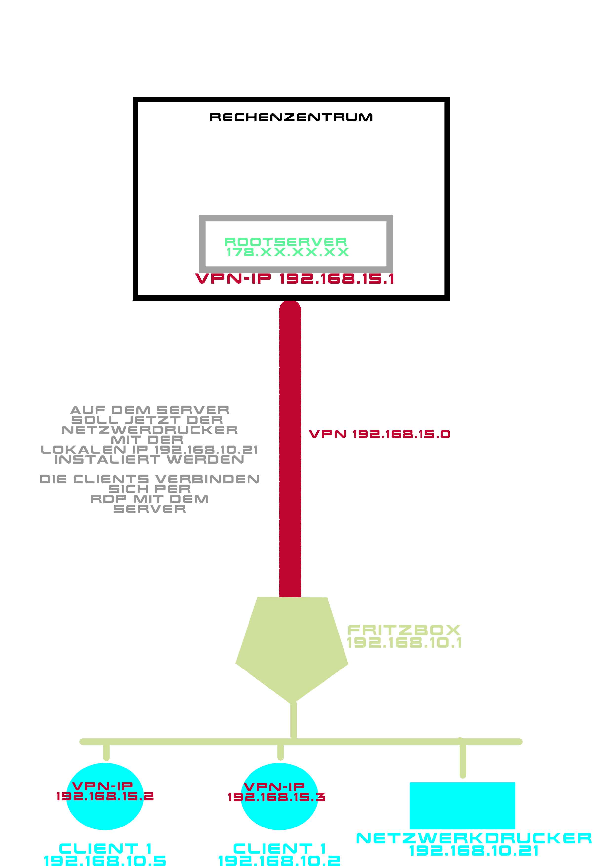

ich möchte das Netzwerk hinter dem Client erreichen, um den Netzwerkdrucker zu nutzen.
Kann mir eine weiterhelfen, was ich machen muss?
Der Client befindet sich in dem Netz 192.168.10.0!
Besten dank!

ip-forward aktiviert ?
Rückroute konfiguriert ?
den client wirst du wohl erreichen, aber das netz dahinter kennt ja nix davon,
bzw. hat keine ahnung das überhaupt nen vpn existiert.
Ne, "push" im Server löst nur ein "route add" im Client aus. Der Client soll aber routen, kennt also das Netzwerk schon. "route" im Client macht dasselbe, eben nur ohne vom Server gepusht zu werden.
Was du suchst ist
iroute netzwerk subnetzmaske
Normalerweise bringt man das in einer Clientspezifischen Configdatei (client-config-dir) unter und in diesem Verzeichnis liegen dann Dateien mit dem Common Name des Clients und dort steht die "iroute" Anweisung drin. Sobald dieser Client nun mit dem VPN verbunden ist, fügt der VPN-Server diese Route hinzu und kann das Netzwerk hinter dem Client erreichen.
Wenn andere VPN-Clients das Netz auch erreichen sollen, muss der Server wiederum eine Route dahin pushen (aber NICHT an den routenden Client!!) - entweder über den Server, der das dann an den Client schickt, oder aber direkt über besagten Client, aber dann muss client-to-client aktiv sein.

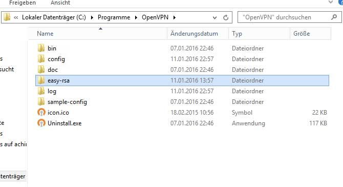

Ich finde kein Verzeichnis auf dem Server, was irgendwie mit client-config-dir zu tun hat.

irgendwie hab ich das Forum aus den Augen verloren, sorry, gibts das Problem noch immer? wenn das mal geht stimmt irgendwo in einer route was nicht. mach mal ein traceroute vom client zum netzwerkdrucker bzw von einem rechner der im netz vom netzwerkdrucker hängt, der den client auch erreichen können soll.
Hi Slayer, willkommen zurück :-)
Ne es geht immer noch nicht. Ich kann zwar den Client bzw. Server anpingen aber auch nur mit der IP die ich von dem "Tunnel" habe.
Spricht 192.168.15.1 usw.
Das Netzt "hinter" dem Client bleibt unerreichbar :-(
Gruß
Achim

Das deutet darauf hin, dass du die Route falsch gesetzt hast.
Bitte mach mal eine Skizze von den Netzwerken und den IPs. Ich vermute stark, dass du an der falschen Stelle in das falsche Netzwerk routen willst. Obige Meldung kommt, wenn das Gateway der Route nicht direkt erreichbar ist. Das Gateway muss sich stets im selben Netzwerk befinden wie der Client selbst. Wenn du einen Brief in den Briefkasten um die Ecke steckst, kommt er ja auch zum lokalen Postamt und nicht zum Postamt im Nachbarort. Du kannst auch nicht auf den Brief draufschreiben "Von Postamt xy verschicken".
Wenn der PC zB 192.168.1.123 hat und das Netzwerk 192.168.47.0 erreichen will, dann kann man keine Route "192.168.47.0 via 172.38.17.4" eintragen, sondern ausschließlich sowas wie ".. via 192.168.1.x".
Hallo Raijin,
ich habe mittlerweile keine Fehlermeldung mehr und musste die Conf am Client und Server ändern, damit es überhaupt läuft.
Es läuft alles echt stabil nur sehe ich das Netzwerk "hinter" dem Client nicht und somit auch nicht den Drucker.
Mir fällt gerade die Fritzbox ein.Kann ich dort nicht ein Route einrichten?
Somit sollte dann doch alles was hinter der Fritzbox ist vom Server aus erreichbar sein, oder?

Die Fritzbox hat mit dem VPN nichts zu tun. Ich frage mich allerdings gerade warum du 2 VPN-Clients im selben Netzwerk hast. Das erscheint mit wenig sinnvoll. Besser wäre es, einen davon als VPN-Gateway einzusetzen und vom zweiten lediglich eine Route über den ersten zu setzen. Quasi "route vpn-ips über PCxy, weil der die VPN-Verbindung hat". Das erübrigt dann im Prinzip jedwede clientspezifische Konfiguration im Server, weil es nur einen Server und einen Client gibt.
Fakt ist: Einer der VPN-Clients muss als Gateway ins 192.168.10.0 Netzwerk fungieren. Statt das direkt über eine Option in der .conf zu machen, kannst du das zum Testen auch erstmal manuell machen, um dann bei erfolgreicher Verbindung dann die korrekte Einstellung für die .conf zu finden.
Wenn ein Client mit dem VPN verbunden ist, richte auf dem Server manuell eine Route wie folgt an:
Ziel: 192.168.10.0 / 255.255.255.0
Gateway: 192.168.15.x (<- die VPN-IP des Clients)
Sofern der Server nicht selbst irgendwo ein 192.168.10.0 Netzwerk hat, sollte er die Route anstandslos akzeptieren. Akzeptiert er die Route nicht, dann schaue dir seine Routingtabelle an ob evtl schon eine ähnliche Route vorhanden ist (zB weil er ne zweite LAN-Karte hat, die im 10er unterwegs ist). Ist die Route korrekt eingefügt, pingst du mal den Drucker. Vermutlich wird das nicht gehen, weil
a) der Ping zum Client geleitet wird, der aber nicht weiterleitet (IP forwarding = 0)
b) der Ping beim Drucker ankommt, die Absendeadresse ist aber 192.168.15.1 und die kennt der Drucker nicht -> Antwort an das Default-Gateway, die Fritzbox. Die hat wiederum keinen Plan vom VPN.
Im Falle von a) muss man im Client IP forwarding aktivieren. Anleitungen zu Windows/Linux gibt's bei google. Ohne diese Einstellung routet das Betriebssystem nicht, sondern verwirft die Pakete, weil sie nicht für den PC bestimmt sind.
Wenn a) sichergestellt ist, kommt b) zum Tragen. Um den Rückweg zu gewährleisten gibt es verschiedene Möglichkeiten:
- Eine Route ins VPN im Drucker bzw. jedem via VPN erreichbaren Gerät selbst hinterlegen. Das ist bei Druckern, etc oft nicht möglich und der Wartungsaufwand zudem recht hoch, weil man jedes Gerät entsprechend konfigurieren müsste.
- Eine Route ins VPN in der Fritzbox. Nun antwortet der Drucker der Fritzbox und diese routet zum Client im LAN, der ins VPN routet. Die Fritzbox bekommt nicht mit, wenn der Tunnel down ist, weil die Route statisch ist. Im Zweifelsfalle hat man also eine nutzlose Route, die unter Umständen unvorhergesehene Folgen haben kann. Zudem macht ein Router-Tausch das System kaputt und im worst case sprechen wir uns in 2 Jahren wieder, weil du nu ne neue Fritzbox bekommen und die Route vergessen hast. Ich tippe mal auf einen Thread "Kann plötzlich nicht mehr über VPN drucken"
- NAT. Der VPN-Client, der als Gateway ins LAN fungiert, bekommt NAT spendiert. Dabei arbeitet er wie ein Internetrouter, indem er Daten aus dem VPN mit seiner eigenen Absender-IP aus dem LAN versieht. Der Drucker denkt also der PC will drucken und antwortet auch dem PC. Dass dieser das dann wieder ins VPN leitet, bekommt der Drucker gar nicht mit, für ihn ist alles LAN-intern.
Ich persönlich löse das mit NAT, um von den übrigen Netzwerkgeräten unabhängig zu sein. Natürlich muss man bei einem Client-Tausch (neuer PC, eues OS, etc) auch wieder IP forwarding und NAT aktivieren, aber ist naheliegender, weil man nun mal einen direkten Teilnehmer des VPN austauscht.
Wenn das so erstmal läuft, kannst du dich darum kümmern, die zuvor manuell hinzugefügte Route im Server automatisch beim Verbinden des Clients hinzuzufügen. Klappt es mit dem ccd und der spezifischen iroute-Anweisung nicht, kann man das auch über ein Script lösen, welches beim Connect ausgeführt wird und prüft welcher Client sich verbunden hat (=> normaler route add Befehl des Server-OS).
