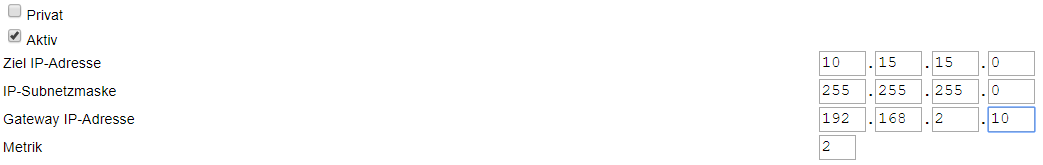

Statische Route im Router eingetragen:

das einzige was ich im Router eingetragen habe ist: 10.15.15.0 mask 255.255.255.0 192.168.2.10
